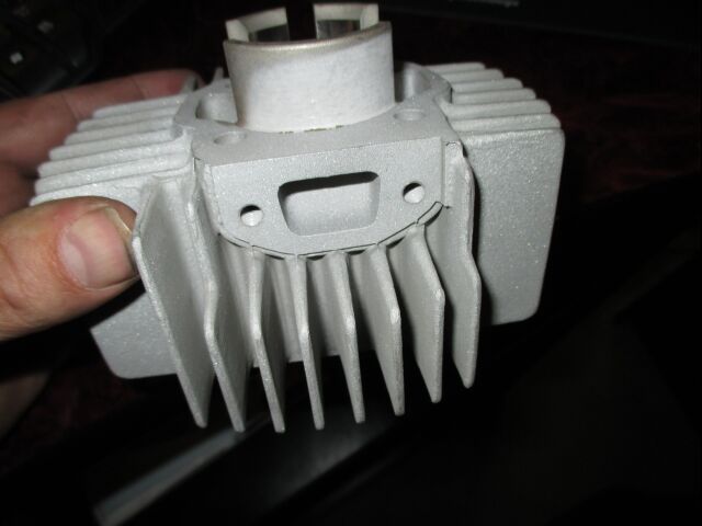

Re: Puch Maxi S frisieren :p
Müsste denn so aussehen:
Zylinder nachher 1.jpg (29 KiB) 2328 mal betrachtet
