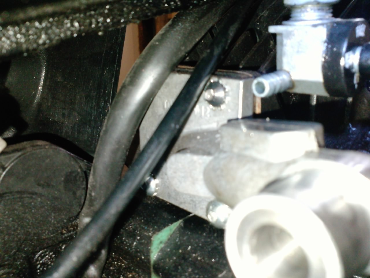

Aso ich erkläre mal die probleme..
1. mein ass ist am zylinder genietet!!!!!
2. mein zylinder kann ich auch nicht wegnehmen..ich hab den kopf weg, den auspuff weg und den vergaser weg.. es geht einfach nich.. ich krieg langsam die krise.. panik!!! :shock:

Ich glaube ich sehe an einer Schraube ein Innensechskant !?!?

Kannst ja denn Motor so ausbauen und dann die Nieten ausbohren.

ja 2 genietet und die anderen beiden sechskant

eigentlich sollten das sechkant imbusschrauben sein, wenn du meinst das es genietet ist sind diese schrauben einfach abgefickt

Denke auch das die Schraube "Abgefickt" ist
Wenn du sie entfernen willst, wür ich mit den "passendsten" inbus mit ein bisschen 2 oder 5 min Epoxy preparieren, in die schraube trocken und rausdrehen...
Wenn du schraubendoktor zur verfügung hast wärs noch besser

nene, geht einfacher.
wenns wirklich ne schraube ist:
mit eisensäge oder dremel n sauberen, geraden schlitz reinschneiden, und mit schlitzschraubenzieher rausnehmen.

das geht richtig gut!
ich mach es auch immer so. ist am einfachsten.

ist kein innensechskant, ist extra eine sperre das es nicht auseinandergenommen werden kann. ist bei manchen rollern auch so... wenns ne schraube ist würde ich mit nem bohrer zuerst ein löchlein bohren (ca. 4mm) dann mit nem 6mm LINKSbohrer daran ansetzen und dann sollte es auch rauskommen. oder einfach eben mit dremel udn schraubenzieher ;-)

thx leute.. dremel und schraubenzieher ging gut^^
