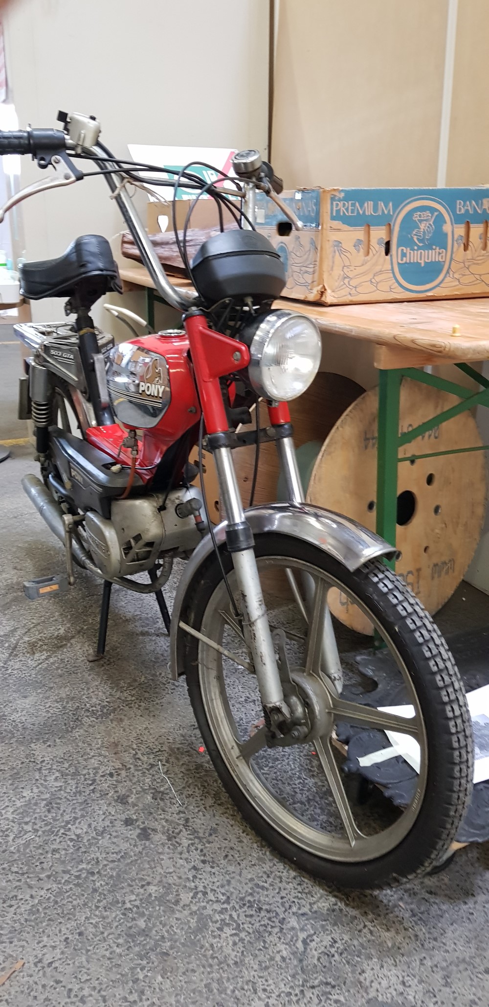

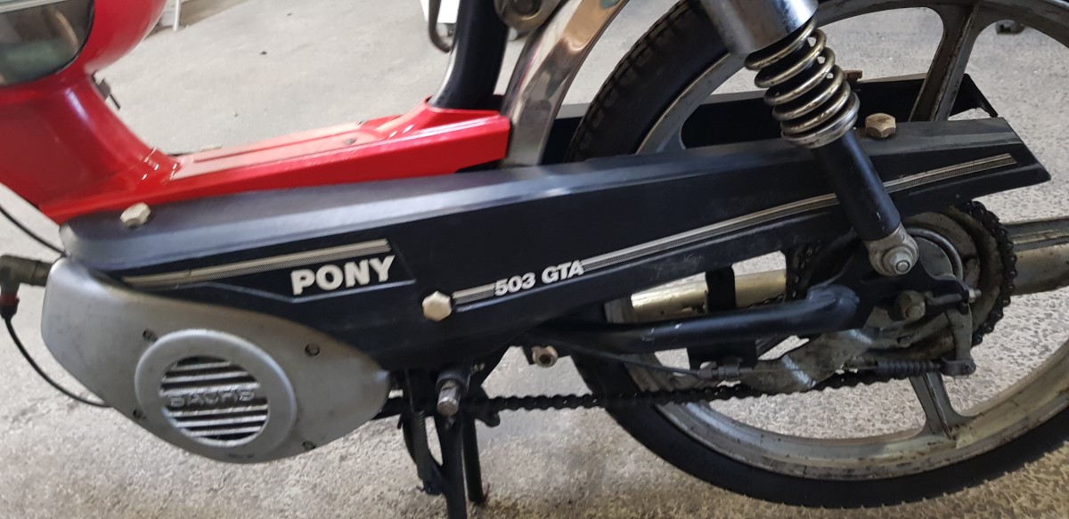

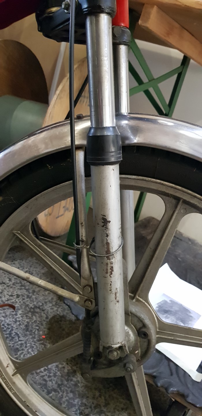

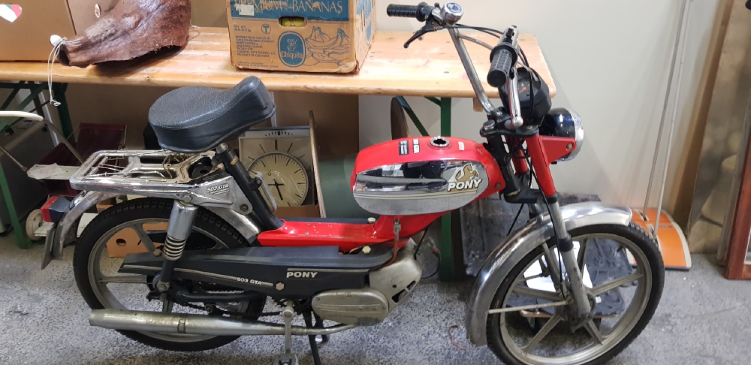

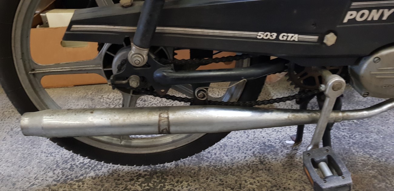

Hier sind Bilder des schönen Töfflis. Als Info es war 30 Jahre lang im Keller gestanden und wurde erst kürzlich rausgebracht und am Brocki abgegeben.
Da hab ich sie gefunden.

Guten Tag und Wilkommen im Forum.
Was möchtest du denn wissen, bzw. was ist dein Ziel mit dem Töffli?
Vornehin mal, die Hintere auspuffbefestigung (schelle) fehlt. Wenn du die nicht hin machst bricht im Blödsten Fall der Flansch vom Zylinder ab. Also bevor du starten und fahren möchtest kauf dir sicher noch so eine schelle.
Ansonsten Benzon rein, Öl und Luftdruck kontrollieren, Ketten schmieren und dann mal ein Startversuch machen.

Schönes Mofa
Ich hoffe mal du lässt es Original bei dem Zustand wie es ist.
Aber ja schreib doch mal was das Problem ist.

Mein Ziel ist es das Pony Vordermann zu bringen, um damit zur Arbeit fahren zu können (halt ins übernächste Dorf und so).Puch Velux hat geschrieben: ↑Mo 8. Mär 2021, 14:04 Guten Tag und Wilkommen im Forum.
Fahrzeugausweis fehlt mir und eine Töffli prüfung müsst ich auch noch machen.
Soweit ich weiss, war es 30 Jahre in der Garage des früheren Besitzers bevor ich es mir ergatten konnte. Ich möchte nichts kaputt machen mit einem übereifrigen Frühstart.
Sachen die mir aufgefallen sind:
-Das Tacho scheint offen zu sein.
-Die linke Pedale fehlt.
-Es hat keinen Tankdeckel.
Meine Freunde haben mich auch beraten die Reifen wechseln zu lassen und die "fuel lines" auszutauschen, da sie verstopft sein können mit dem Alter? Ich kenn mich da wirklich nicht aus.
Was wäre meine Anlaufstelle für Ersatzteile, (wie die Schelle, das Pedal, ect) um sie "günstig" zu bekommen? Ich weiss nichts ist gratis, aber ich muss mein Budget knapp halten.
Brauch ich gewisses Werkzeug um überhaut gross rumschrauben zu können? Ich hab Zugriff auf einen... nun, "kleinen" Werkraum/fitnessraum im Keller. Ich hab Erfahrung mit Bohren, drehen, schleifen usw. gelernt als Teil meiner Konstrukteur-Ausbildung. Aber das ist lange her und ich hab keinen Zugriff auf solche Tools momentan.
Gibt es klassische Anfängerfehler die ich unbedingt ausweichen soll?
Re: Pony GTA 503 gekauft - Absoluter Anfänger
Ich gehe mal davon aus Schraubendreher, Knarrenkasten und Ring-Gabelschlüssel + Zange, seitenschneider hast du? Wenn du das nichtmal hast bringst du es dann doch besser zum Mech.
Hier kriegst du eigentlich alles: https://www.mofakult.ch/auspuffschelle- ... nkel-p5200. Hab dir gerade die passende Auspuffschelle verlinkt.
Pneu sind sicher gut wenn du die Wechselst. Zankranz/ Kette noch anschauen ob die Ausgelutscht ist (Zähne spitzgelaufen). Benzinschlauch kannst du sicher auch wechseln. Evtl. auch gerade Vergaser reinigen. Auf YouTube gibt es dazu auch Videos.
Ich würde dann noch die Zündkerze rausdrehen, schnell etwas 2 Takt Öl rein (nicht zu viel) neue Zündkere drauf (Bosch mit Wärmewert 8 würde ich nehmen) und sicher Getriebeöl Kontrolieren und wenn du ihm leben eingehaucht hast nach einer kurzen fahrt grad wechseln.
Tacho kannst du machen wenn du möchtest, braucht es aber nicht.
Bezüglich Fahrzeugausweis frag einfach mal beim Strassenverkehrsamt an. Meinte in ZH kann man den einfach neu anfordern, ansonsten musst du es halt bei einem Mech zeigen.
Du selbst hast noch garkeinen Ausweis? Mofa kannst du eigentlich einfach so fahren, sobald du einen Führerausweis irgendeiner Klasse hast.
