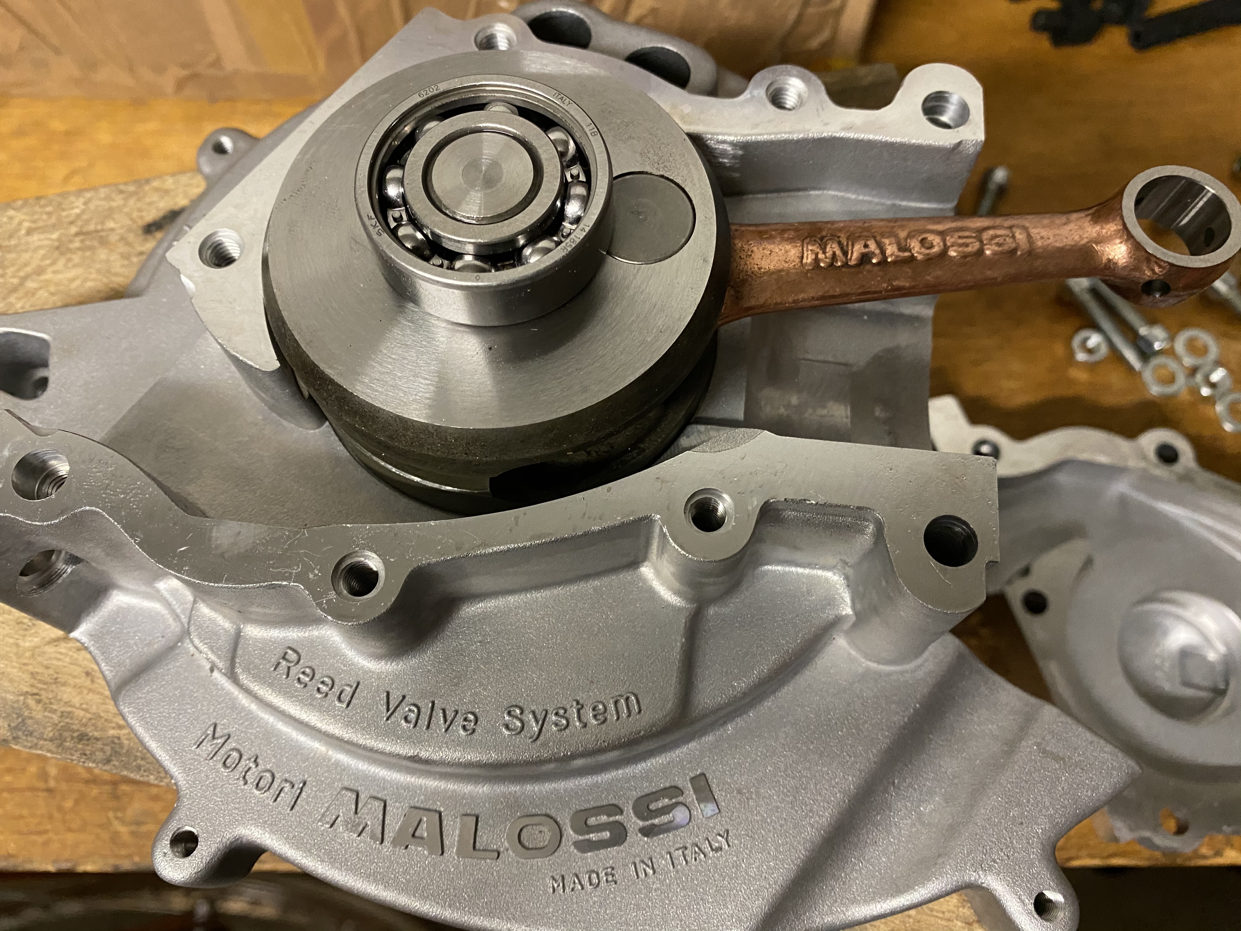

Guten Abend ihr Mofafreaks!
Habe vorgestern meinen neuen Motor zur Welt gebracht :prost
Malossi MP-One (neue Version)
Dellorto PHBG 19mm mit der Membrane die beim MP One dabei ist
Mazuchelli Vollwangen Welle
Malossi Big D.E.P.S Zylinder
Kontaktzündung
NGK B8HS
Nun zu meinem Problem. Ich habe ein meeega schlechtes Standgas verhalten. Im moment ist eine 104er Hauptdüse drin (hab nur 30-100 und dann 104) und eine 60er Nebendüse. Mit der Gemischschraube hab ich noch nicht gespielt. Der Vollastbereich sollte okay sein (bin noch am einfahren :O.O also auch nicht probiert). Mein Problem ist das Standgas. Es ist ziemlich Perfekt, läuft sauber, auch bei kaltem Motor. ABER: Nach einer Weile im Standgas (so 10s) klingt und dreht sie zwar immernoch gleich, aber sobald ich nur ein wenig Gas nehme ist es als würde man regelrecht Benzin in das Kurbelgehäuse giessen würde :cry: Sie läuft so fett und stirbt fast ab, aber mit ein wenig Halbgas-Impulsen geht das wieder weg und sie läuft tadellos. Was könnte das sein? Damit ich eben irgendwas einstellen kann muss der Auspuff runter und der Motor nach vorne, dann komm ich an den Vergaser ran. Was soll ich da einstellen? Was könnt es sein? Vergasernadel? Nebendüse? Leerlaufgemisch? Ich stelle zum ersten mal solch einen komplexen Vergaser ein, komme direkt aus den simplen Mofa-Vergasern. Wenns im Standgas zu fett läuft dann sollte sie doch direkt absterben?! Und nicht Standgas halten und erst beim Gasgeben reagieren... Ich bin am Ende, und habe gedacht ich frage zuerst hier einmal was es sein könnte bevor ich alles vor mir liegen hab und keinen Plan hab :?:
Nebenfrage: Irgendwelche Vorschläge zur änderung? Soll ich mir ein Vergasernadel-Set zutun? Eine andere (richtige) Membrane? Wäre alles sehr hilfreich.

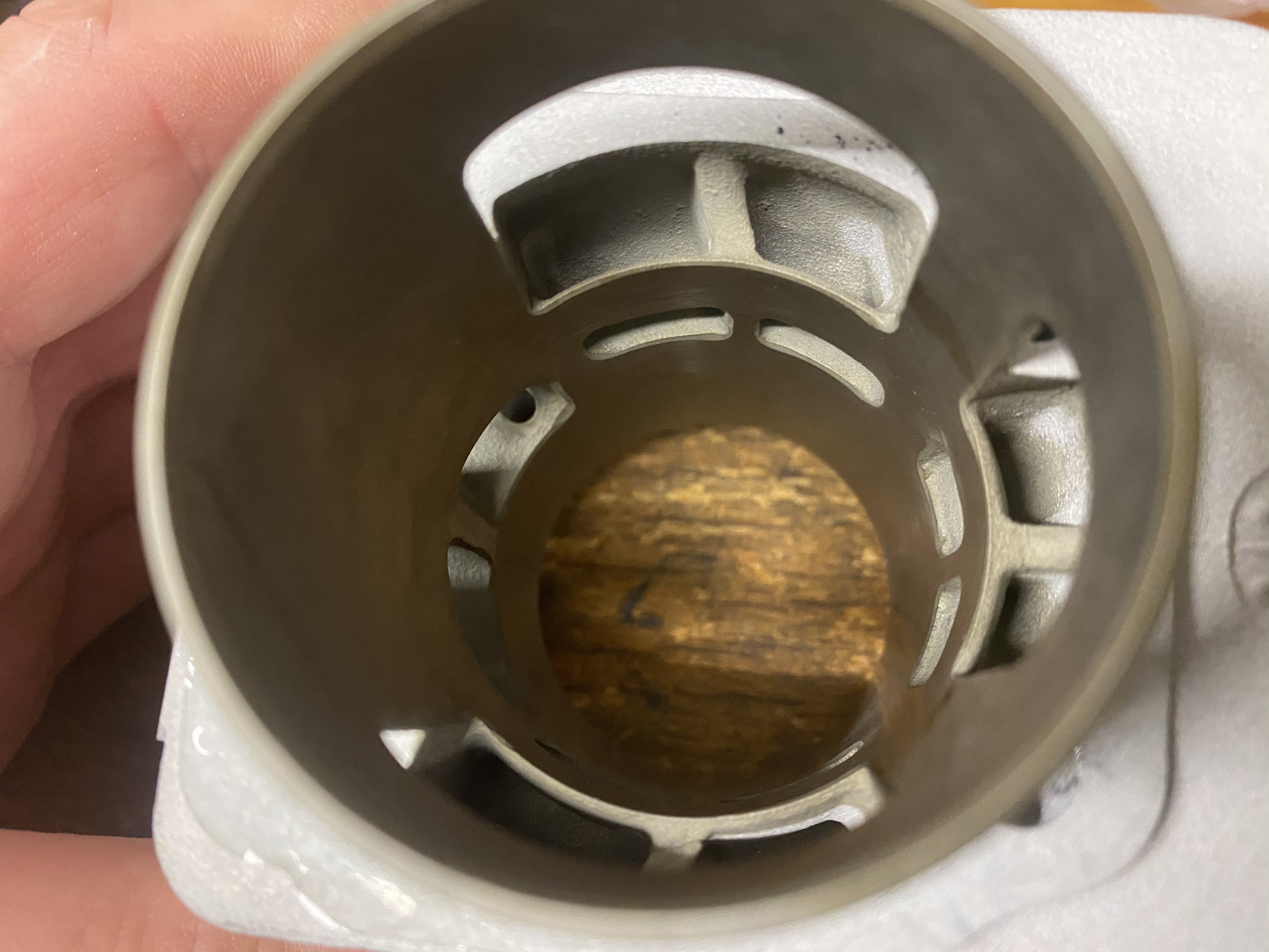

Eingefahren ?? Was ist das ???
Auf dem Ständer im Standgas 15min laufen gelassen..
Abkühlen lassen, dann noch mal warm laufen lassen.
Ab auf die Probe fahrt, bis max. 3/4 Gas , zwischen durch mal 5 Sek volle Pulle.. tataaaaa.. und nach ca. 40-50km ist es erledigt...
Wenn ein Aluzylinder mit Nikasil Beschichtung das nicht aus hält geht er so wie so irgendwann flöten..
Vor dem Einbau am Zylinder alle Kanten bearbeitet und 2.5 % Landi Öl .. :mrgreen:

Ich habe alles richtig saftig eingeölt vor dem zusammenbau, kanten hab ich nicht gemacht, einfach zusammengebaut :shock: war das schlecht? Soll ich das nochmals machen? Hab gedacht bei einem 350 franken malossi zylinder ist das nicht notwendig... naja... also, aufgewärmt, ein paar mal den waldweg hin und her und nur 1/8 gas, wieder ab, düse usw ein wenig angepasst, dann bis jetzt 100km mit nie mehr als 3/4 gas, eigentlich immer nur 2/4 gas. Kann ich demfall jetzt ohne sorgen mal richtig pfupf geben?! Bin nämlich so schon auf 71 gekommen...
Lolo
Beiträge: 781
Wohnort: Chur
Re: Malossi Big Deps abstimmen
Beitrag von Lolo »
Nach 100 km ist es wohl zu spät ... nö kein Problem.. ich mach das bei allen Zylinder..

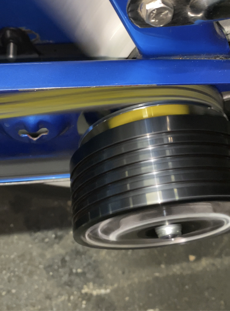

Malossi wandler mit "entdrosselter" polini hi-speed scheibe, hinten cnc gefräste selber gemachte 90mm scheiben und die rote malossi gegendruckfeder. Getriebe ist das 1:8.92 malossi getriebe.
Ist das eigentlich auch eine gute kombo? Habe auch hier zum ersten mal eine variomatik.
Ist die rote feder gut? Oder soll ich die blaue polini oder die gelbe malossi nehmen? (Hab beide)
Gewichte sind 7.5 gramm. Ist das gut?! Was hast du drin?
Mfg

Hinten hab ich auch das Malossi 1:8.92 Getriebe mit einer CNC Glocke, 90mm CNC Scheiben, gelbe Malossi GDF ( habe bis jetzt nur die Gelbe ausprobiert ) und gelbe Malossi Kupplungsfeder.. Vorne auch die Polini Vario mit hmm.. 7 oder 7.5 oder 8 Gramm drin.. weiss es nicht mehr..

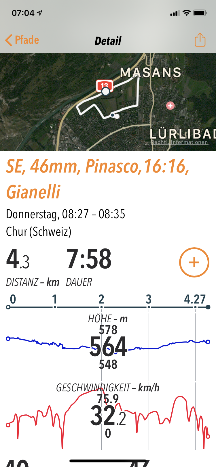

Habe Gestern den Malossi durch den SpeedEngine-46mm Pinasco ,16/16er ausgetauscht...geht ein bisschen mehr als 75..was der Malossi mit der gleichen Vario Kombination über 80 geht..
Kraft ist wirklich cool, der Malossi zieht aber doch noch ein bisschen besser..aber die Ansauggeräusche vom 19/19 und Mebrane sind schon gewaltig ..

finnreyy hat geschrieben: Fr 1. Jan 2021, 12:08 Du sagst was von kupplungsfedern? :shock:
Ich hab originale drin, aber hab auch keine anderen gefunden. Kann man da die normalen Mono federn nehmen? Denn da hab ich noch verschiedene pinasco federn. Sieht mir zwar nicht so aus. Welchen riemen hast du drauf? Ich muss noch schauen wegen steigungswinkel, habe gerade den X belt mit 34 grad, und es sieht ganz danach aus als ob der verschleiss sehr hoch wär.
Ja ich hab die gelben Vario Kupplungsfedern drin, die Schwarzen würden warscheinlich auch reichen..
Meiner kuppelte zu früh ein, so das er fast abstellte wenn ich beim anfahren nur wenig gas gegeben habe.. wahrscheinlich waren die Originalen Federn ausgeleiert.. Der Malossi Vario Kupplungssatz kostet irgendwas mit 20.- und lohnt sich .. Man fährt mit mehr Drehzahlen an..
Habe auch den X Belt 34 Grad Riemen..963mm lang..

47mm sind knappe 75ccm.. Leistung ist da wirklich vorhanden.. Aber das ganze umzusetzten und auf die Strasse zu kriegen ist wirklich nicht einfach..
Mein Ziel waren die 90er Grenze auf der Strasse zu knacken.. Da bin ich aber noch weit entfernt.. Auf der Rolle wäre das kein Problem.
Bin momentan bei GPS bei 82 Km/h..
Problem ist der Auspuff.. mit einem Sito Plus oder Gianelli ist das fast nicht möglich .. also ich schaffe das nicht..
Mit einem Proma CC oder den Ultimativen Simonini Calibrata wäre es auf jedenfall möglich die 90er Grenze auf der Stasse zu knacken..
Aber da kommen dann extreme Abstimmungsarbeiten an der Vario , was wirklich nicht einfach ist den perfekten Verlauf von anfang bis zum Resobereich und dann bis zum ausdrehen hin zubekommen..
Mir reicht es so wie sie laufen.. da ich in den Bergen wohne ist mir die Kraft viel wichtiger.. macht eben viel mehr Spass mit 15-20 voll aufs Gas und es überstellt eim fascht :wink: ..
Und ein Calibrata ist ja extrem auffällig..
Ich persönlich fahre am liebsten das Speed Engine mit dem 46mm Pinasco und 16/16 Gaser..sehr dezent und für den Altag genug Leistung um auf 70+ zu kommen.. reicht ja voll kommen
