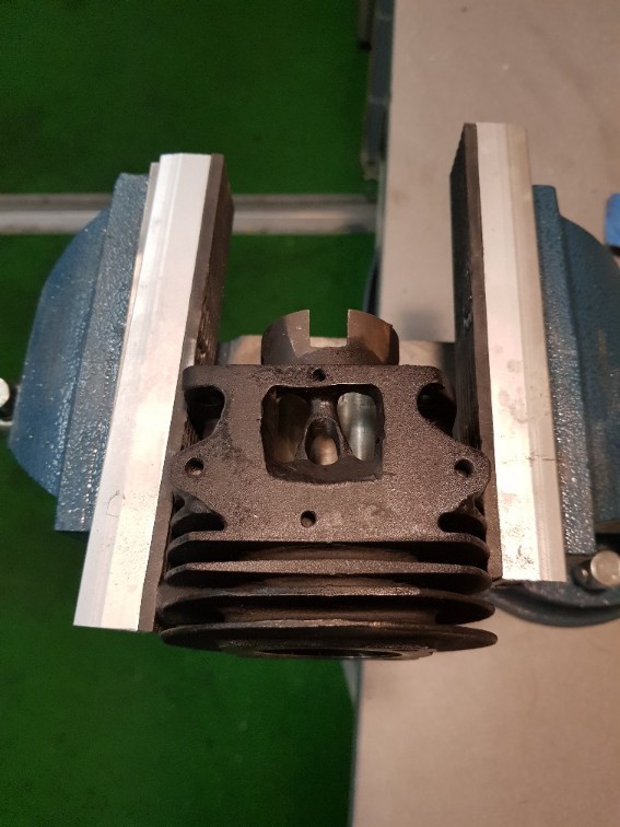

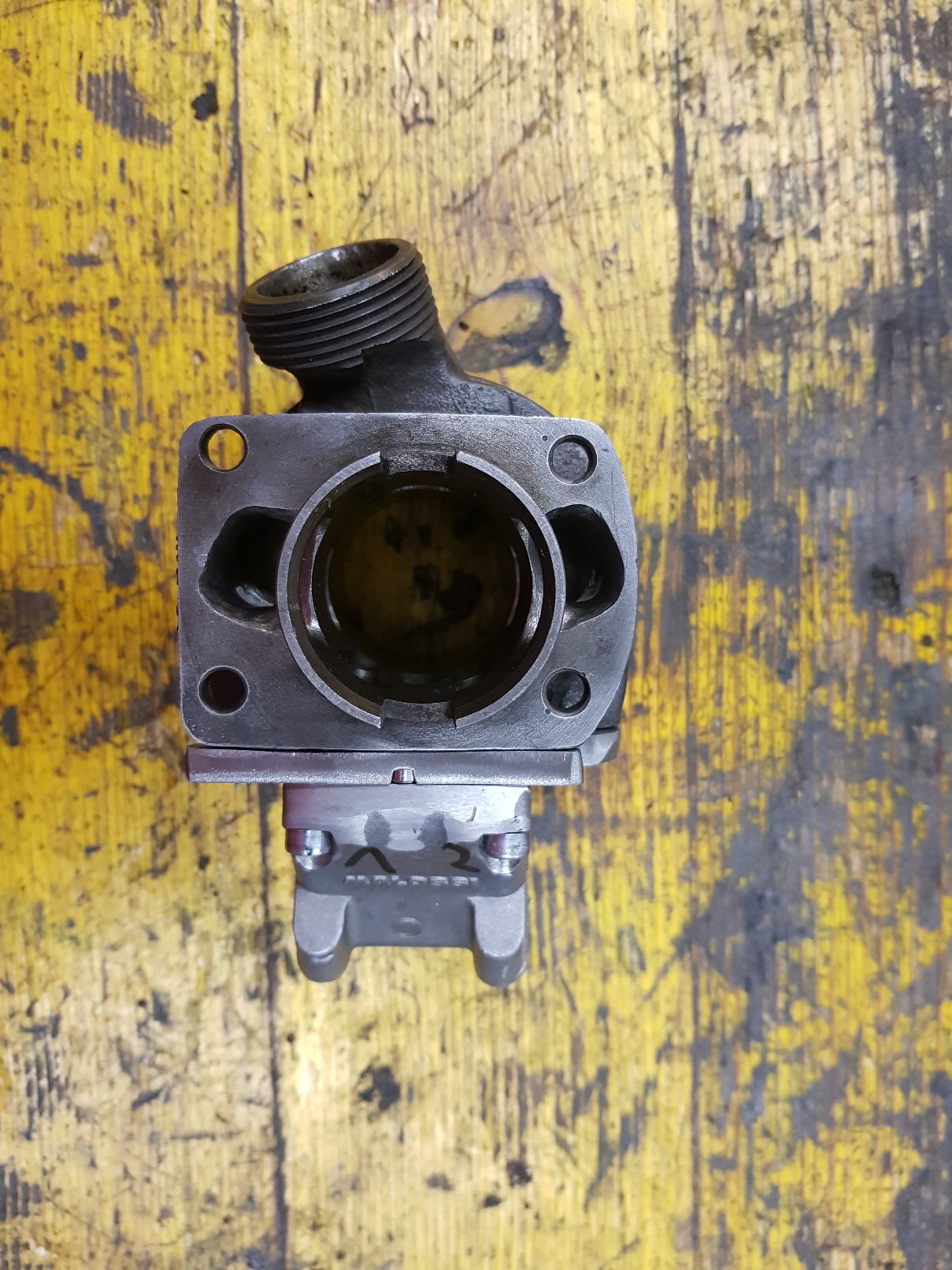

Warum genau der Supermaxi Kolben? Ja zu einem mal, weil ich den kw pleuel von 85mm auf 90mm geändert habe und da kommen grundsätzlich nur noch die Puchkolben in Frage und ich komme relativ günstig zu so einem Kolben. Die Dimensionen des Kolbens kommen mir auch noch zu gute.
Ausserdem hat er die Kolbenringfixierung an einem Idealen Ort und so kann ich die Kanäle nach Lust und Laune gestalten :prost :prost
Ich habe den Motor noch nicht zusammen aber der Kolben wird dann so ca. 1mm aus dem Zylinder schauen ohne Lift!
Den Membraneinlass habe ich grob fertig. Der Einlass wird aber noch etwas tiefer gezogen damit die Gase ihren Weg besser gehen können :mrgreen:
Auf den Zylinder kommt dann noch eine 5-6mm starke Stahl oder Aluplatte wo der Membrankasten draufgeschraubt wird und die Platte wird an die 4 Bohrungen/ Gewinden am Zylinder befestigt
Ich habe die ganzen ori. Kanäle verschlossen da sie so oder so nicht für Leistung ausgelegt sind.
Als nächste werde ich die ori Überströmer noch bearbeiten und bevor ich mich an den Auslass wage wird der Motor noch zusammengebaut.
Den Auslass wollte ich zuerst 2 teilig machen aber vermutlich wird mir da der Platz zu eng und ich muss da wohl einen 1 teiligen Auslass machen.
Zu den Steuerzeiten kann ich leider noch nichts sagen aber das wird kommen
Der Kolben wird auch noch eine Herausforderung den ich muss da schauen das ich es da nicht übertreibe und am Kolben schlussendlich kein Fleisch mehr dran ist :lol:

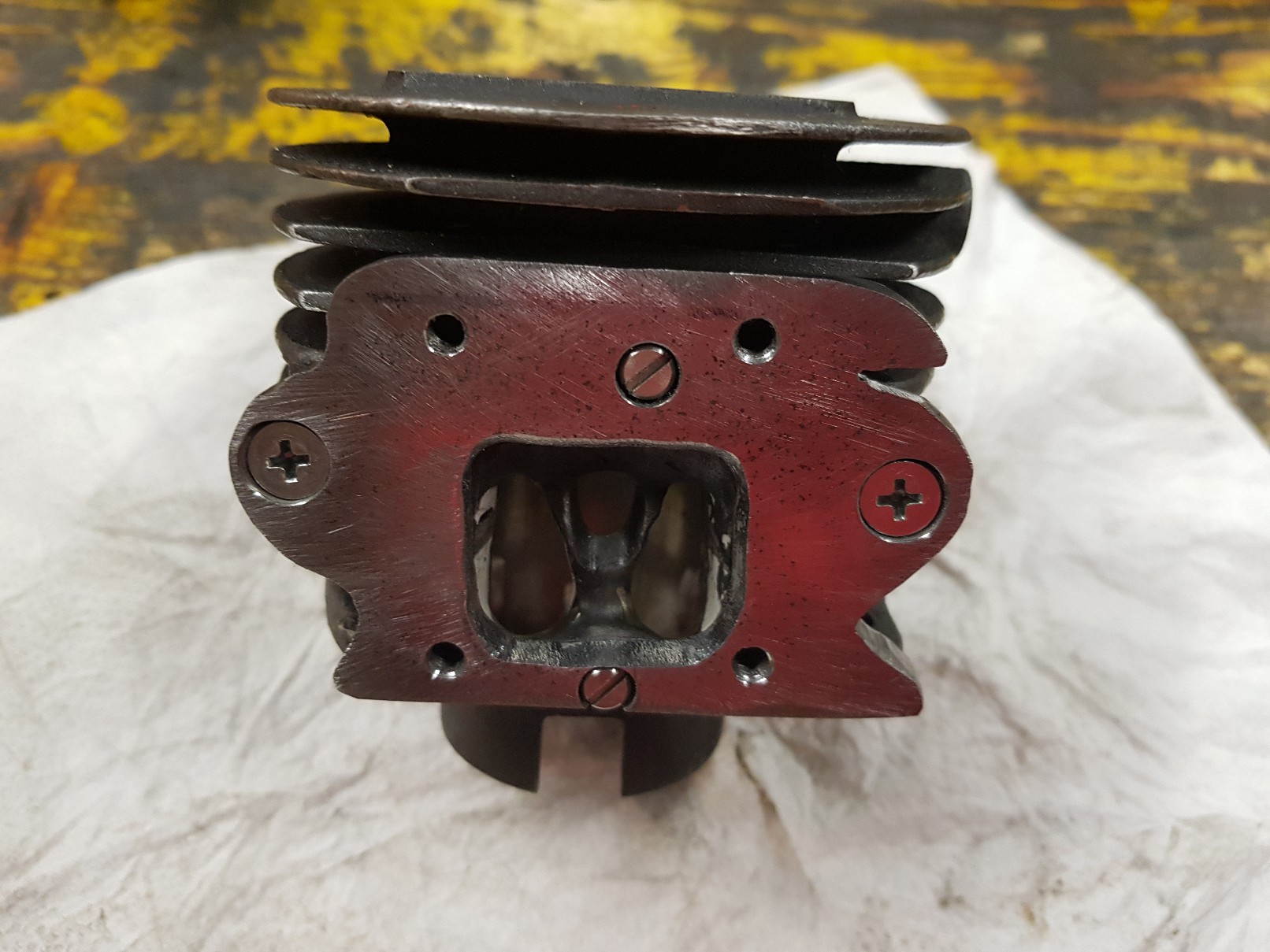

2takt blitz
Re: Crossmofa Sachs 503
Sauber :thumbup
Endlich mal wieder ein gescheites Projekt
Aufgeschweisst oder Kaltmetall??
2takt blitz
Beiträge: 282
Wohnort: Luzern
Beitrag von 2takt blitz »
Uhu Knetmasse temperaturbeständig bis 250°
Man kann ruhig lachen aber die hat bis jetzt alle meine Projekte erfolgreich unterstützt und habe auch noch zylinder die immer noch auf der Strasse sind wo ich vor 6 Jahren repariert habe :lol:
Schweissen wäre besser gewesen aber hatte Angst das es mir dann den zylinder verzieht und dann müsste ich bohren honen und einen anderen kolben nehmen :/

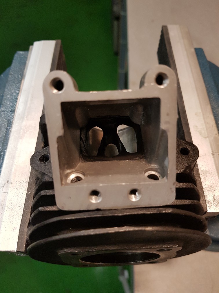

Ich bin wieder ein bisschen weiter gekommen mit dem Zylinder :D
Einlass wurde noch ein bisschen optimiert, Überströmer wurden aufgemacht, der Auslass ist jetzt auch schon etwas grösser, die Überströmer wurden auch an das Gehäuse übertragen und der ganze Membrankasten kann jetzt mit der 6mm Stahlplatte an 4 Punkten an den Zylinder geschraubt werden.
Ich habe mich entschieden den Auslass doch 1 teilig zu machen. Ist einfacher und die Auslassgrösse die ich Vorhabe kann ich auch 1 teilig realisieren ohne das ich die Steuerzeiten stark erhöhen muss.
Den Motor muss ich als nächstes zusammenbauen damit ich auch endlich ein Anhaltspunkt habe was für Steuerzeiten ich zurzeit habe und wohin ich gehen möchte, denn ehrlichgesagt habe ich keine Ahnung wo ich mich zurzeit befinde :lol:

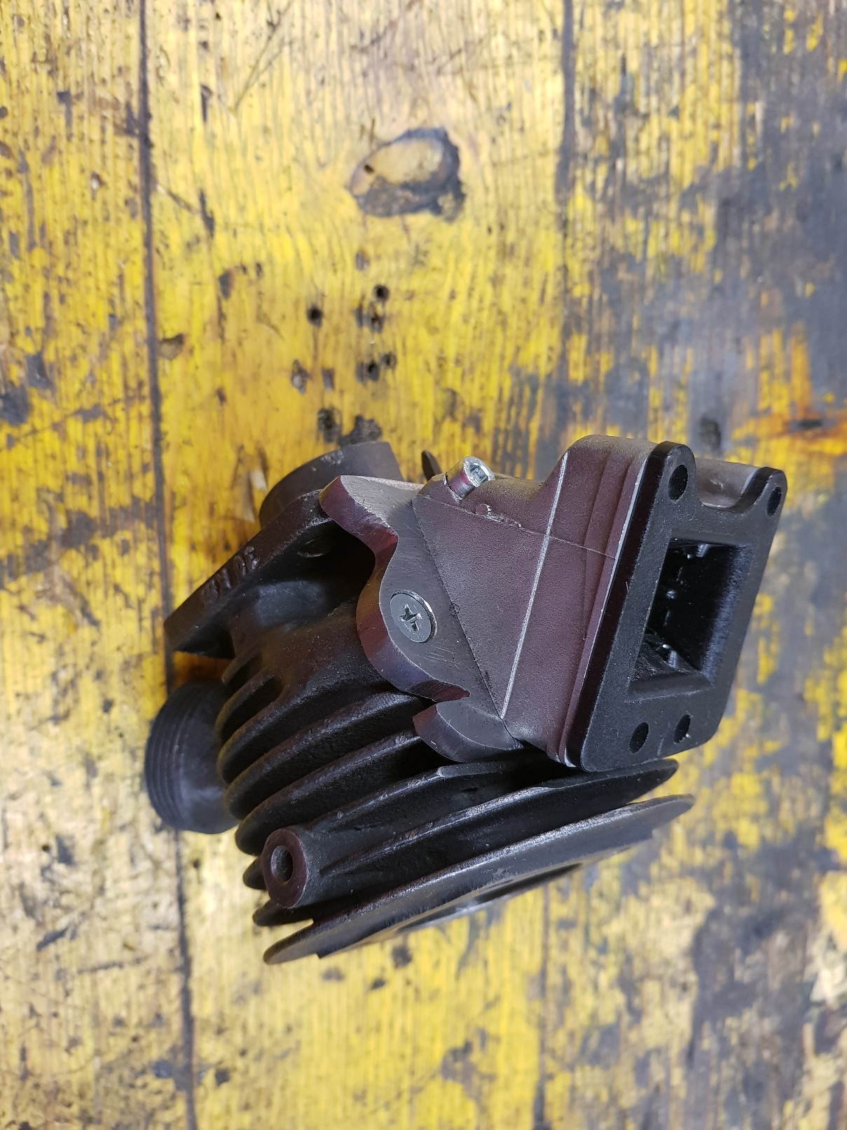

wird dir der dort bei der Membranbefestigung Zylinderseitig, also bei der Schraube nicht Falschluft ziehen?
bzw. da brauchst du wohl ne anständige portion dichtmantsche :^^
nur weiter so, bin gespannt was das Ding kann. :thumbup
Hoffen wir, dass es dir am Schluss vor lauter Leistung den Pneu vom Felgen schurbelt :lol: :wink:
2takt blitz
Beiträge: 282
Wohnort: Luzern
Ou :?
Jetzt sehe ich es auch.... habe immer überlegt wie ich die Platte unten dicht bekomme aber nie das es oben ein Problem werden könnte :facepalm:
Ja gut es wurde heute auch 02:00 und nach ein paar Bier....
Aber es ist nicht so schlimm die Platte wird ja für immer verschraubt und die Schrauben muss ich ja nicht mehr lösen. Uhu Knetmasse löst mir das Problem spielend
Und wen ich den Kasten dann noch draufschrabe kommt noch eine Dichtung mit roter Silikonpaste und fertig ist das professionelle Gebastel :chop:

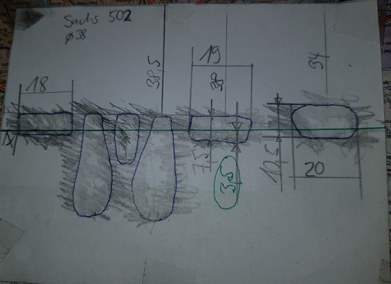

Heute konnte ich das erste mal die Steuerzeiten messen und auch sehen wie sich das ganze verhält. Ohne Dichtung schaut der Kolben bei OT ca. 0.5mm aus dem Zylinder und die Kw konnte erst über UT gedreht werden als ich den Kolben unten um ca. 4mm gekürzt habe.
Steuerzeiten Sachs 502 30km Zylinder ohne Dichtung 90mm Pleuel Puch Supermaxi Kolben
A= 106°
Ü=76°
B/ Boostports = 72°
Ich brauche ein Lift von 3,3- 3.5mm damit die Kanäle max. öffnen
3,3mm Lift
A= 129°
Ü= 102°
B= 98°
Ich werde sehr wahrscheinlich nicht 3,3 mm Liften sondern weniger dafür werde ich am Kolbenboden noch ein paar Späne nehmen.
Ich finde es sehr gut das die Steuerzeiten noch human sind. Portmap habe ich schnell schnell gemacht sind nicht so extrem unterschiedlich zueinander und wird auch noch verbessert. Die grüne Linie ist nicht gerade!
Auslass ist auch noch viel zu klein :lol:

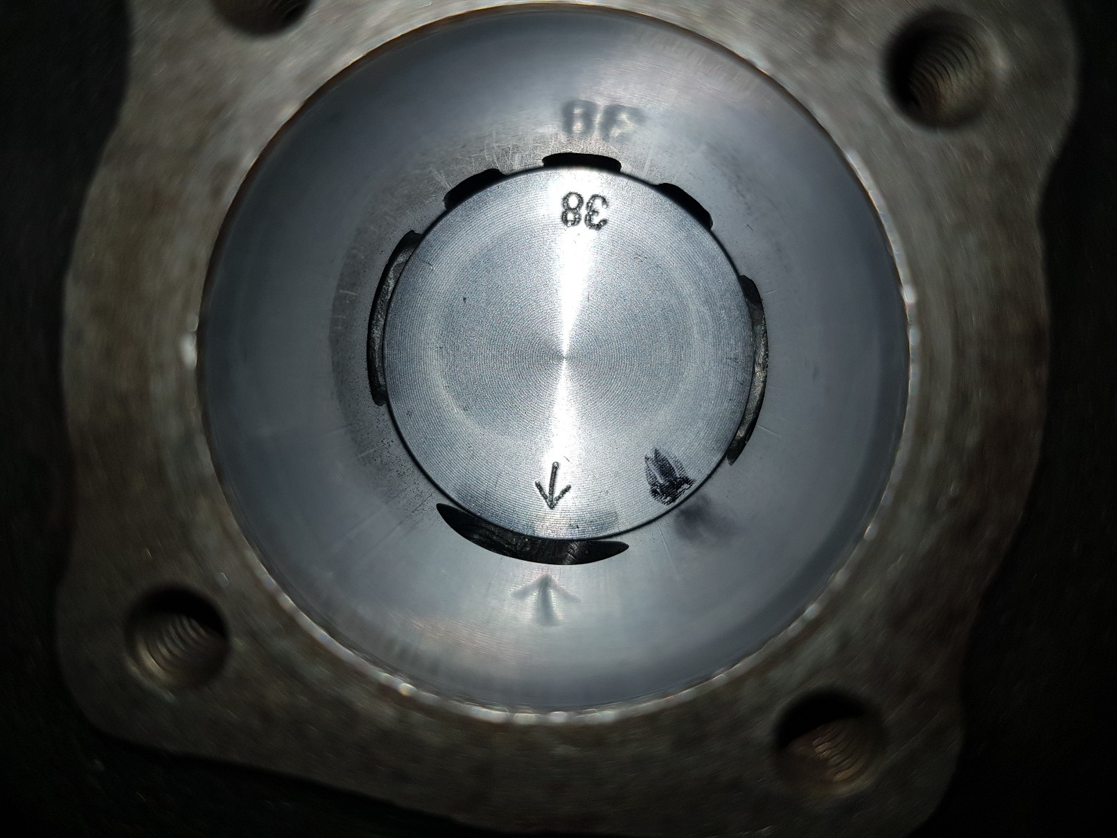

Was mir schon seit längerem aufgefallen ist das der Puch Kolben extrem leicht ist. Man kann fast aus einem Sachs Kolben 2 Puch Kolben herstellen. Bei den Puchs haben sie wohl gespart :lol:
Ein alter ori. Kolben Sachs 503 ohne Ringe und ohne Bolzen 72g
Puch Supermaxi Kolben ohne Ringe und ohne Bolzen( unten 4mm gekürzt) ca. 4g jetzt 53g schwer
Nach der Kolbenbearbeitung werde ich etwa bei 40-45g sein
Kann das ein Problem sein bezüglich unwucht oder kann ich das vernachlässigen?
Anderseits ist es auch ein Vorteil wen der Kolben leichter ist was bei diesem Unterschied sogar spürbar sein sollte
Das der Zylinder nicht hält da habe ich keine Sorgen das der Kolben einmal sich verabschiedet erst recht nach der groben Bearbeitung da habe ich ein bisschen bedenken den der Puch Kolben hat auch so schon nicht viel Fleisch

Bin dann mal gespannt, wie der Kolbenboden nach den ersten paar Km aussehen wird, resp was für ein Russabbild sich da ergibt...
Toitoi
Christiank.
Beiträge: 688
Wohnort: Obwalden
Beitrag von Christiank. »
Also Den Kolbenboden kann man bedenkenlos, zumindest an den Seiten 1-2mm Abdrehen das man eine 2-3mm Wölbung hat, hab das an meiner Supermaxi vor 2 Jahren auch gemacht, hatte nie Probleme damit, wie es mit dem Hemd aussieht weis ich nicht, wirst wohl ein ziemliches Loch rein machen müssen wenn ich das richtig sehe.
Puch Maxi S -> Läuft gut
Hercules 624 Sport -> waiting
Die wuchtung in nem einzylindermotor ist so ne sache für sich... da hat man keine perfekte wuchtung. Das gibts nicht. Je nach einsatzzweck wird eine kurbelwelle anders gewuchtet. Wie genau suchst du dir im internet vieleicht mal raus. Das ist ein thema für sich...
Auf jedenfall hast du mit dem längeren pleuel die oszilierende masse erhöht, von dem her diese masse am kolben zu entfernen ist nicht sonderlich abwegig würd ich behaupten. Aber ich hoffe der kolben bricht nicht, wenn du ihn so stark schwächst :?
