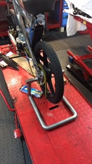

Wollte hier mal das Projekt von meinem Bruder und mir teilen. Haben nen zusammengeschweissten Rahmen gekauft und uns mal so zusammengesucht was wir verbauen wollen.
43.5 mm Polini mit 4 Klappen Membrane, Innenrotorzündung, Hinten Fussbremse, vorne Scheibenbremse, Lunge sollte auch Dran kommen und 19mm Dellorto PHBG Vergaser. Eine HK Racing Kupplung haben wir auch verbaut. Und natürlich nen Simonini Carbon, was schon seit Jahren unser Traum war :lol:
Da wir keine Ahnung von allem hatten, haben wir irgend ein Ritzel von nem Freund bekommen und glaube ich n 40 er Zahnrad hinten, was im nachinein viiel zu klein ist :oops:
Naja alles mal Provisorisch angebaut und eingepasst, da die Scheibenbremsen und die Gabel nicht vom gleichen typ waren, weil das ausverkauft war, musste man halt distanzbüchsen rein machen. Für die Lunge haben wir nen Anschluss in Ansaugstutzen geschraubt. ansonsten vieleinpass Arbeit, vorallem beim Simonini, welcher echt schlecht gepasst hat. der Motor hat auch eine Swiing high end Kurbelwelle bekommen, neue Lager und Simmerringe, sowie ein Getrieberad und einen Kupplungskorb von KTM, gerade verzahnt. Grosse Probleme gabs bis dahin nicht, ausser die Fussraster richtig fest zu machen war müsam. Machte auf jeden fall richtig bock. Jetzt ist es wieder auseinander, die Schweissnähte am Rahmen vom Vorgänger werden schön gemacht, dann Sandstrahlen und Spachteln im Geschäft. Felgen sind schon Sandgestrahlt.
Die Felgen und die obere Strebe soll matt Schwarz werden und der Rahmen nach langem Überlegen weiss.
Diiiie Seitenschützer: Für die Seitenschützer, welche eingepasst wurden und den Kabelschacht wollten wir Carbonfolie verwenden, welche schon für den Schacht schei**e war zum ankleben. Habe also nicht aufgegeben, so carbonmatten und Harz bestellt und jetzt werden sie eben selber gemacht. gestern mit gips n Abdruck gemacht, sodass die Seitenschützer da drinnen gemacht werden können. Hoffe das geht, finde ich ne richtig geile Idee :wink:
Im Verlauf der Woche geht's dann weiter. Hat schonmal jemand Puch teile aus carbon gemacht? Nix im Internet gesehen, würde mich mal interessieren.

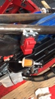

Was sagt Ihr zur Halterung der Zündung?

Re: Puch Maxi S wars einmal
schön... wieder mal ein "Rennpuch" Projekt...
hast noch einiges an unausgeschöpftem potential... aber nur weiter so.
Vorsicht beim Zyli. Polini hat zwar power, ist aber anfällig, vorallem beim Einlass. Der klemmt bekanntlich nur einmal.

Würde einen Auspuff mit mehr "Style" verwenden, anderen Sattel... CDI Halterung versteckt usw.

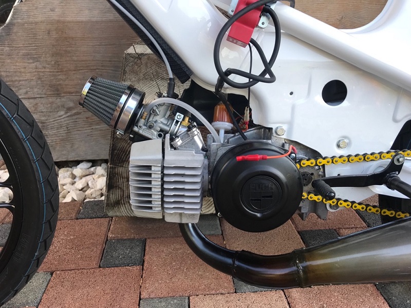

Also Das Mofa Steht und ist Optisch so gut wie fertig. Nachdem die RS durch war, konnte es wieder weiter gehen.
Nun wollte ich mich mal ans Abstimmen machen. Ich hatte fast keine Leistung, und sobald ich mehr wie ein bisschen am Gas gezupft habe ist das ding abgesoffen. Da ich vorher schon wusste, dass ein 45 er Ritzel zu gross war habe ich das dann gewechselt. Hab jetzt n 40er. Die 2 Fahrt war richtig geil.
Hatte direkt Kraft, hab aber halt nicht Vollgas gegeben :chop: . Als ich dann bei der 3. Fahrt mal die Bedüsung usw optimieren wolle, musste ich plötzlich richtig hochtourig fahren, um überhaupt vorwärts zu kommen, und kraft hatte es überhaupt keine mehr. Dachte an eine falsch eingestellte Kupplung aber bei der vorherigen Fahrt hatte es richtig Zug drauf. Dazu kommt, dass das Mofa bei zu viel Gas entweder zu viel oder zu wenig Gemisch bekommt. An was erkenne ich, in welche Richtung ich die Bedüsung ändern muss? Hab jetzt nebendüse Orignal und Hauptdüse auf 70 verkleinert, da die Zündkerze schwarz war.
Ja ich weiss richtiger Amateur :P aber muss ja mal anfangen.
Gruss und danke schonmal für Tipps
naja... mit dellorto vergasern muss man sich nicht wundern, wenns nicht sauber anzustimmen ist... entweder funktionierts obenrum, oder untenrum... egal mit welchen nebendüsen standgasdüsen und einstellschraube...
aber grundsätzlich funktioniert abstimmen so:
erst mal n bisschen warm fahren... (die ersten 2-5min stimmen noch nicht...) dann schauen. wenn du schritttempo fährst mit plusminus geschlossenenm gashan, dann vollgas gibst und dir das mofa abkackt... (im sinne von buuöööööööö :lol: ) dann ist die düse zu klein. wenn du das nicht hast, und bei vollgas ein trrr...trrrrr...trrrrr.....trrrr bemerst, ist die düse zu gross...
manchmal ist das system anfälliger sodass eine einzige düsengrösse entscheidend ist (von 70 auf 71 z.b), und manchmal weniger sodass plusminus 5 keinen grossen unterschied machen...

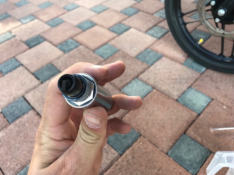

So ich bins mal wieder,
Hab wohl einfach nicht die Zeit für n mofa. Was solls :D
Habe jetzt von ner ori 75er düse auf ne 70er gewechselt. Ich denke auch, dass ich ein bisschen viel Öl eingefüllt habe, weshalb evtl die Kupplung gerutscht ist.
Also bisschen weniger Öl und ich kriegs wenigstens zum laufen. (Auch sehr müsam). wenn ichs n bisschen warm gefahren habe, gehts auch besser.
Nun aber zum anderen. Ich kann ganz wenig gas geben und es fährt an und wird auch immer schneller. N bisschen mehr und es "säuft ab"(denke ich :D ).
Ist die Düse für das Setup immer noch zu gross?
Als ich es dann wegen sich beschwerender Nachbarn ausgemacht habe, hats beim Zyli geraucht. Kann das sein dass der Vergaser zu nah am Zyli ist?
Für die 4 Klappen gibts auch keinen anderen ASS. Zudem blubberts aus dem Vergaser zurück in den Benzinschlauch wenn das Mofa aus geht. Der Auspuff ist unten auch recht dunkel, was aber schon von den Vorherigen Versuchen stammen könnte. Zudem ist die Zündkerze zu dunkel und am gewinde Feucht--nächstes mal besser anziehen--(evtl Problem mit dem Rauch gelöst/verbessert :oops: ). Ich glaube das wars mal. Viel analysiert und trotzdem keine Ahnung. Ihr kennt mich ja :oops:
Tipps sind nicht erwünscht sondern benötigt. Wills ja auch nicht an Arsch fahren wenns noch nichtmal gelaufen ist.

Rauchender Motor, Schwarze Kerze und bei wenig Gas säuft er gleich ab...tönt für mich nach einem defekten Simmerring Kupplungsseite. Lass mal das Öl ab und Starte den Motor kurz und schau was passiert. Nur nicht zu lang ohne Öl laufen lassen sonst ist er gleich am ar***

Und was soll ich dann sehen? Also wenn ichs ohne deckel laufen lasse?
Und rauchen hört sich schon extrem an, hatte einfach das Gefühl dass es irgendwo pisst und das verdampft.. so im sinne von zylidichtung oder Zylikopf..
Aber du hast demfall nicht das Gefühl, dass er zu fett läuft?
Vielen Dank für den Tipp.
:prost :prost
Ich will und werde keine Tuning Tipps geben aber so wie der Vergaser montiert ist kann das Schwimmerniveau niemals stimmen. Zudem hast dir einen Vergaser der Spitzenklasse montiert der alles andere als einfach abzustimmen ist.
