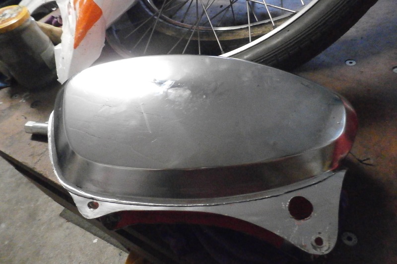

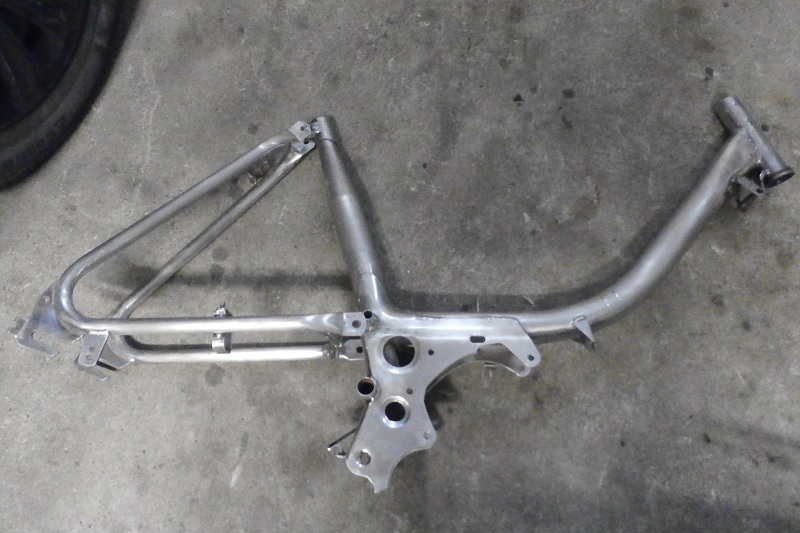

Zum guten Glück hatte niemand anders als Tom Tigra noch ein Velux bei sich rumstehen :hi: Und nein es ist nicht irgend ein 0815 Velux sondern Vollverchromt :lol: Dieses wurde dann gekauft und In Erstfeld abgeholt. Eigentlich ist es ziemlich komplett bis auf ein paar Sternschrauben und dem Kettenschutz. Leider hat das gute Stück neben einenm Kw Schaden welcher Baba diagnostizierte, auch ein Hässliches Loch im Tank...Kann Man den irgendwie Reparieren? Oder Hat jemand noch einen verchromten Velux Tank übrig? Daher stand sicher mal eine Motorrevision auf dem Plan. Da auch der Rücktritt nicht mehr löste und die Pneus durch waren wurde der Velux komplett zu zerlegt. Leider ist das Chrom vom Rahmen nicht mehr so gut im Schuss, weshalb er wohl auch in ein neues Lackkleid gehüllt werden muss :chop:

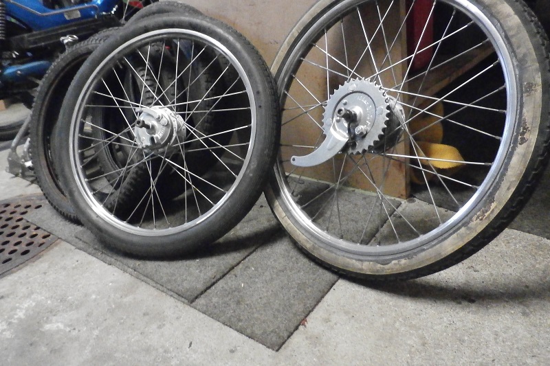

Bis jetzt hab ich jediglich die Felgen überholt alles gereinigt, den Rahmen angeschliffen und die Eierlampe Zwäg gmacht.

Hmm interessantes Projekt. Hast du nicht probiert gehabt den Chrom wieder aufzupolieren? Mit der richtigen herangehensweise kan man oft noch die schlimmsten Chromteile wieder zum glänzen bringen. :D
Wenn dus lackierst ist es halt nicht mehr Toms Chrom Velux sondern einfach ein Velux das mal Tom gehörte. :mrgreen:
Ach ja, Rahmen würde ich wennschon gleich strahlen zum lackieren. Lack hält drum nicht so super auf Chrom. :confused:

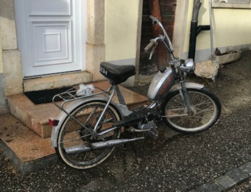

Tom hat klar gesagt es liegt nicht in seiner Hand was daraus wird. Der Katalog in seiner Hand verheisst einiges... Das bedeutet wohl dass alle Optionen offen sind.
So sah der Feuerstuhl aus, als ich ihn bei Tom Tigra geladen habe.

Was ist den dass Problem, n X30 Lochtank ;)
Also wenn du das loch am befestigungsblech meinst, da kann mann sicher ein neues Blech einschweißen. Einfach erst den Tank mit Wasser füllen nicht das noch die Hütte in die luft fliegt ;)

Jep genau das Loch im Halteblech meine ich :hi:
Hab auch an schweissen gedacht jedoch ist der Schöne Chrom Tank dann im Eimer und uch müsste ihn lackieren, was ich eigentlich nicht vor hatte :twisted: So schlimm.ist eigentlich nicht werde ihn vermutlich erst mal verbauen und mich später auf die suche nach einem Anderen machen :schweiz

Hab den Rahmen mit Professionellenm equipment geschliffen und der Lackierer meinte das sollte schon halten :schweiz
Re: Neuaufbau Puch Velux
Dann ist ja gut, will nur nicht was du dich im Nachhinein aufregst wenn der Lack wieder runter geht. :wink:
Tank kannst du ja dort schweissen und dann rundherum lackieren und einfach die Seiten und oben der Streifen Chrom lassen.

Tank neu verchromen? Kostet halt so um die 300 Scheine, ist dann aber
auch top, wenn er gut vorbereitet und vor dem Verchromen poliert wird.
