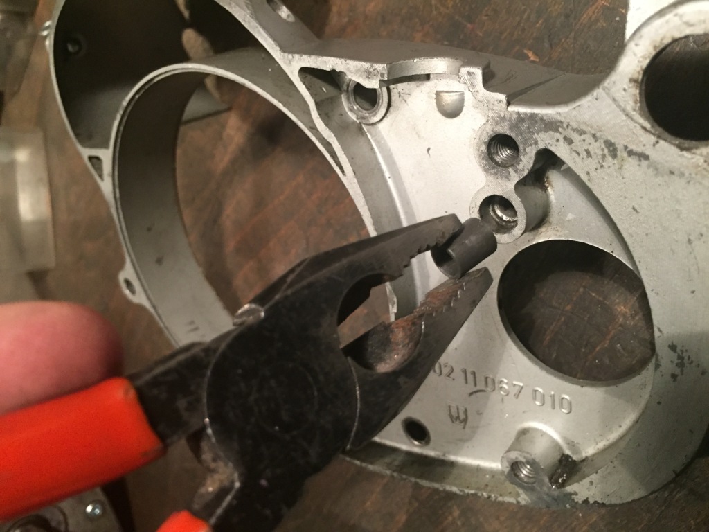

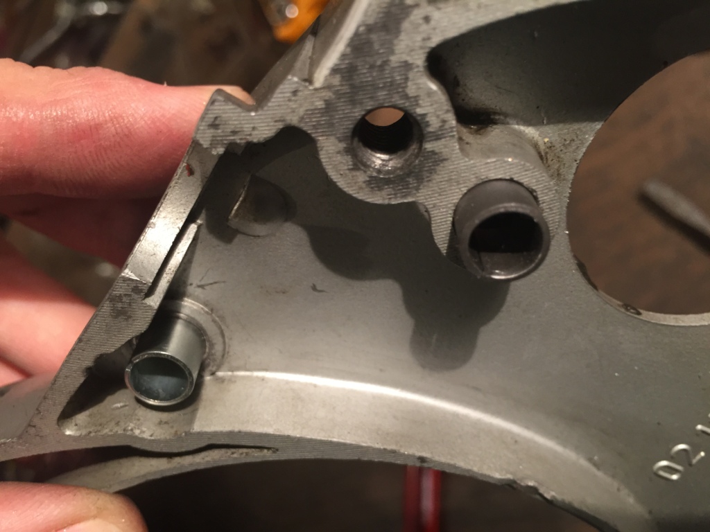

da gehört das Teil hin
kurze Passhülse innen rauszupfen und Bohrung auf 8,4mm aufbohren

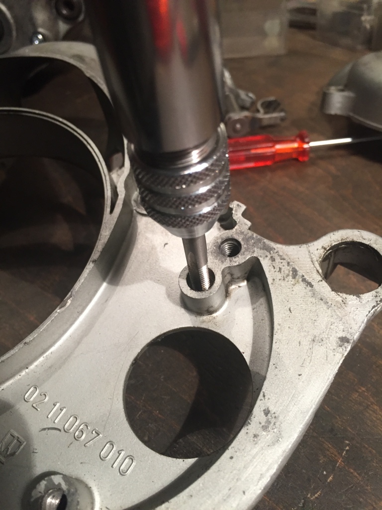

M6-Gewinde schneiden
Re: How to .. Sachs 502 Gebläse auf 3-Gang umbauen

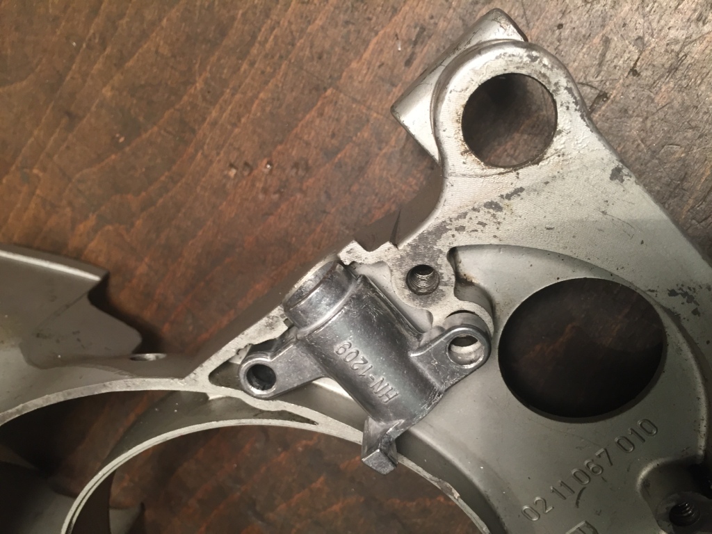

kurze Passhülse aussen wieder einsetzen
lange Passhülse ins aufgebohrte Loch stecken

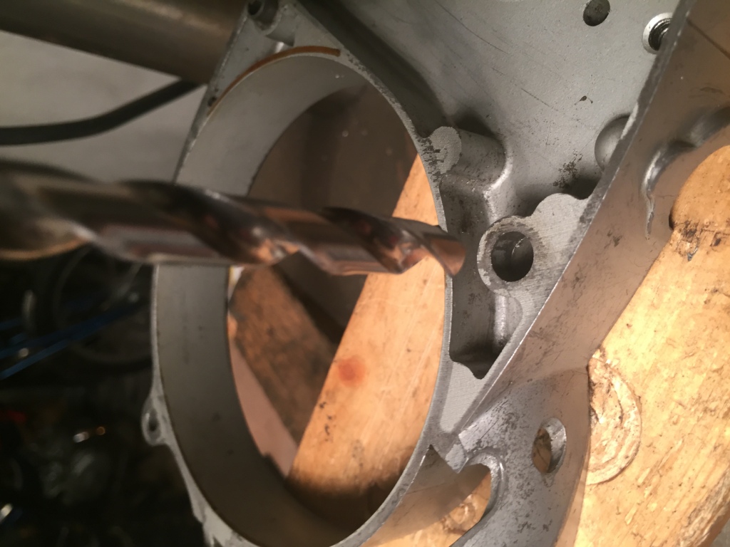

Hinten Loch bohren und Gewinde schneiden

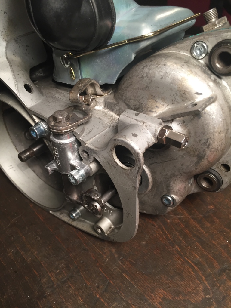

alles montieren
..fertig.. :thumbup

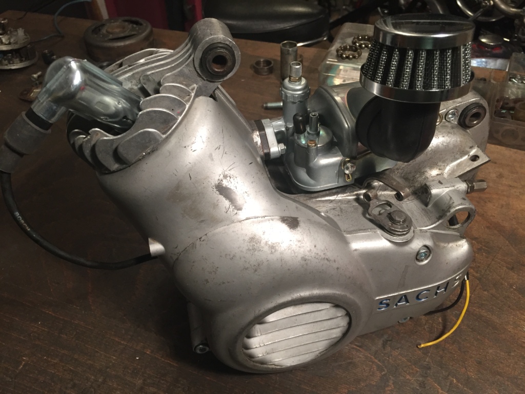

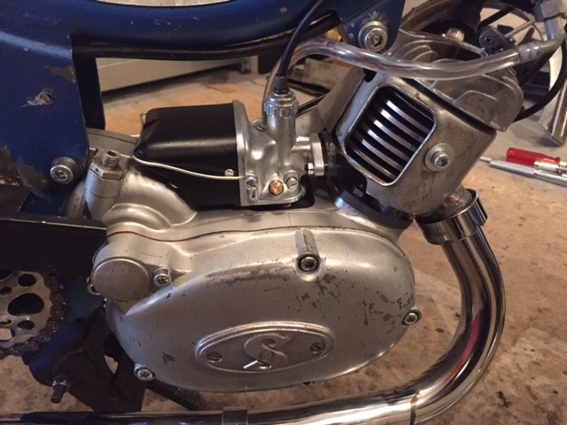

funktioniert tiptop.. Unterschied zum Originalen sind der Anschlagbolzen oben, den ich weggelassen habe und der kleine Simmerring der auf der Ritzelwelle aussen im Gebläsegehäuse sitzt. Das 2-Ganggeläse ist an dieser Stelle etwas anders gestaltet.
Der Motor auf dem letzten Bild war übrigens ein Fahrtwindgekühlte Version. Vorne noch ein Gewinde schneiden und ein Winkeli montieren und der Gebläsedeckel kann ohne Problem montiert werden.
Re: How to .. Sachs 502 Gebläsegehäuse auf 3-Gang umbauen
Coole sache... aber vergaserposition bei den Dingern sieht sowas von unpuch äh... uncool gebastelt aus :P
Muss das sein oder gibts da was?
ka.. ist halt der China-LKH-Zyli & Gaser auf dem 'kleinen' Dreigang-Motorblock. Sieht beim Gotlett auch so aus
.. muss also so sein .. :thumbup
