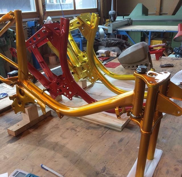

An den Rahmen. Ständeranschlag wurde neu gemacht und angeschweißt. Gabelanschlag gerade gezogen und Typenschild usw entfernt.
Nach Wochen voller Schleifen, Grundieren, Schnüble, polieren hatte ich die meisten Teile fertig.
Vater musste sowieso noch 4 NS Rähmen Lackieren also konnte ich meinen einfach dazu schmeissen.
Nach der Grundierung gab es wieder ein Problem :facepalm:. Das Mischverhältniss mit dem Härter wurde falsch angegeben. Nach einigen Tagen war der Rahmen doch trocken und Konnte lackiert werden. Nach Neujahr wurde dann angefangen. Es ging wie ein Puzzle. Schutzbleche, Weibersitz( Gepäckträger), Trettwelle wurde NOS verbaut. Nach einiger Zeit wurde das verlangen immer größer das ding endlich zu fahren. Also alles zusammen irgend ein Tank drauf und ab zu Grosis Geburtstag. Am nächsten Morgen Aufstehen und sich für das prallen in der Schule vorbereiten. Raus aus der Garage 200 Meter warm fahren und :stop: Polizei :facepalm: Aufzählung anhören gegen was ich alles verstossen habe Zu laut,zu schnell, kein festes Licht was nicht obligatorisch ist, Kein Versicherungsmärgeli, Benzinhanen undicht. Nach einiger Zeit und Tränendrüsendrücken wollte er meinen Vater anrufen. Nach nur 1 Stunde Verspätung konnte ich in die Schule. Lehrers erster Satz Schaad hei si nüt gemacht. Ein Verachtender Blick zurück und erst mal Verkraften was gerade passiert ist.
