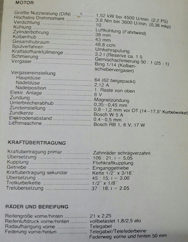

0.8mm ist schon in Ordnung. E50 haben original 0.8-1.2mm, Z50 1.3-1.7mm.
Wenn du es nicht glaubst kannst du in meinem Puch "Büchlein" schauen :lol: (von meinem Österreicher Maxi), bis jetzt habe ich auch sonst überall diese Werte gehört. :rules
