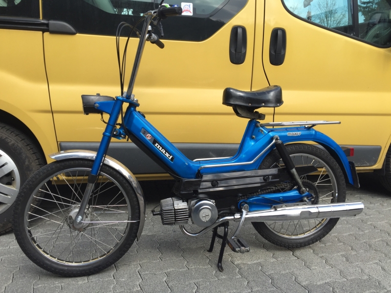

Damit ihr mal sehen könnt mit was ich mich grad beschäftige
Puch Maxi S Agusta.jpg (347.67 KiB) 3036 mal betrachtet
