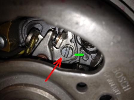

- Schwungrad drehen und dabei den Unterbrecher anschauen
- die Stelle suchen, an der der Unterbrecher maximal geöffnet ist
12-09-10 003.jpg (19.83 KiB) 19415 mal betrachtet
- Schlitzschraube (roter Pfeil) etwas lösen
- Flachschraubenzieher zwischen die Aussparungen am Unterbrecher und Gehäuse stecken (grüne Markierung)
- Flachschraubenzieher drehen, dadurch verändert sich der Unterbrecherabstand
- Abstand mit Blattlehre messen. Die Blattlehre muss satt zwischen die Kontakte passen (ohne Spiel und ohne dass sich die Kontakte bewegen (Empfehlung: 0,45 mm)
- wenn korrekt eingestellt, Schlitzschraube (roter Pfeil) wieder anziehen
- Abstand nochmals kontrollieren

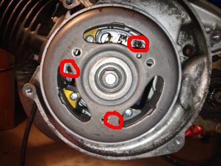

12-09-10 004.jpg (29.52 KiB) 19415 mal betrachtet
- rot markierte Philippsschrauben lösen (Schwungrad muss verdreht werden, damit ihr an alle Schrauben kommt)
- Zündplatte verdrehen (entweder von Hand oder mit dem Flachschraubenzieher). Bei linksdrehenden Schwungrädern Platte im Uhrzeigersinn (=entgegen Drehrichtung Motor) drehen ergibt Frühzündung, Platte im Gegenuhrzeigersinn (= Drehrichtung Motor) ergibt Spätzündung. Bei rechtsdrehenden ist es genau umgekehrt.
- als Grundeinstellung Platte in die Mitte der Schlitze drehen => Schwungrad im Gegenuhrzeigersinn langsam drehen und kurz vor OT den Unterbrecher GENAU beobachten. Sobald er zu öffen beginnt mit Schwungrad drehen aufhören => kontrollieren wo die Markierung steht.
- Wenn die Markierung zwischen dem markierten Zündzeitpunkt und dem markierten OT steht => Zündplatte im Uhrzeigersinn verdrehen und wieder kontrollieren
- Wenn die Markierung vor dem markierten Zündzeitpunkt steht => Zündplatte im Gegenuhrzeigersinn verdrehen und wieder kontrollieren
- Wenn die Markierung auf dem markierten Zündzeitpunkt steht => Philippsschrauben festziehen und nochmals kontrollieren
