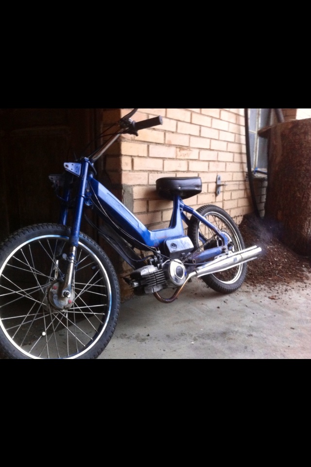

Hallo zusammen liebe Comunity,
Ich möchte euch mein kleines Projekt vorstellen. Ich hab mir dieses Puch Maxi N gekauft und möchte es legal auf den Strassen fahren können.
Leider hat es noch nicht so viel Kraft wie ich eigentlich will. Der Motor wurde wieder zwäg gemacht. Ich glaube dass die Fliehkraftkupplung ein bisschen spät einhängt.
Leider weiss ich das Baujahr nicht. 1969-1976 ist es glaub ich nicht weil die haben eine andere Gabel. Vielleicht ist es 1978-?1985? Weiss das jemand? Ich werde mal nicht vermuten dass es die Sonderedition von 1977 war.
Ich möchte das Mofa möglichst tief. Würde das gut kommen zwei BMX Stangen am Hinterrad für meine Beine?

BMX Stangen habe ich auch dran die Beifahrerinnen hast du auf sicher

Ja wie gesagt, das mit der Farbe ist Geschmackssache
Aber du solltest tatsächlich noch das Alter des Mofas rausfinden, schon wegen dem Auspuff, ältere dürfen 2 Teiler draufhaben, jüngere nicht
Und wieso nicht gleich ein intaktes Schutzblech irgendwo ergattern, anstatt 2 kapputte zusammenschweissen?!? Ist doch ein Murks und und die Prüfer sehen sowas auch nicht gerne...
Sonst alles i.O? Bremsen tut er gut? Kein Rost auch nicht im Tank?
Was mir noch in den Sinn kommt, ein Gepäckträger und die seitlichen Haltegriffe sollten beim Vorführen wahrscheinlich auch nicht fehlen, wobei ich mir hier nicht sicher bin, kann aber sein, dass das gefordert wird, weil ja original auch vorhanden

@ buelzg: Vorab wegen der Farbe:
Ich wollte nur mal das Bild eifügen um sich vielleicht ein besseres Bild davon zu machen. Deinen Geschmack will/kann ich nicht ändern. Aber Danke für die Info!
Ja, zuerst meite ich das originale Schutzblech sei zu kurz, aber ich habe es nochmal draufgehalten und denke dass ich mich mal nach einem Intakten umsehe.

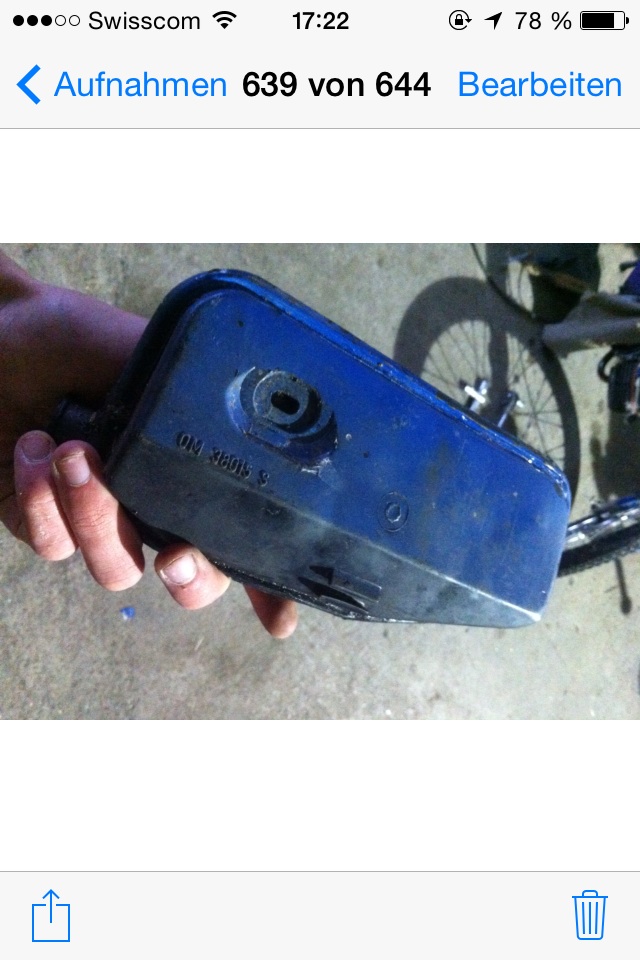

Hmm, wegen dem Lärm, ist es ev. sone Nachbau Brülltüte? Wenn ja könntest du mit dem schon auch Probleme bekommen. Originale haben immer ein Puch Logo und eine Seriennummer eingestanzt. Schau mal nach on du eine findest.

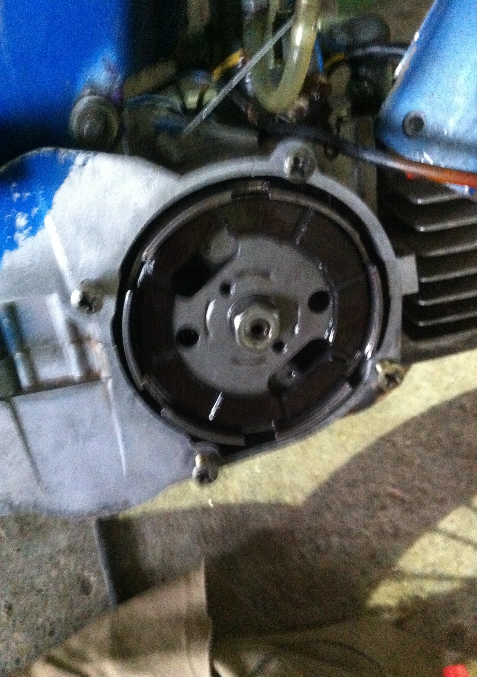

Update zur Fliehkraftkupplung:
Leider muss ich bis zum Freitag warten weil ich dieses sogenannte 'Abziehwerkzeug' nicht habe. Im Bildanhang habe ich noch ein Pic von der Fliehkraftkupplung. Ich habe das Öl abgelassen, den Ring rausgenommen und die Mutter gelöst. Ist das so richtig?
Mal schauen was ich sonst noch für (böse) Überraschungen erleben werde.

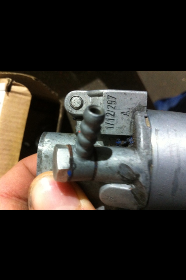

Hier die versprochenen Bilder. Auf dem Vergaser steht auf der anderen Seite 15.
- image.jpg (88.1 KiB) 7348 mal betrachtet
- image.jpg (138.58 KiB) 7348 mal betrachtet

Ist das nicht nur bei den 7168 wo man den 22 legal draufhaben kann?PucH Max! hat geschrieben:darfst legal den 22mm draufhaben auf diesem typenschein, aber nur den originalen auspuff mit puch logo

Das kann sein muss aber nicht, auch bei einer zu grossen Düse kann ein ähnlicher Effekt auftreten. Hier gilt es zu unterscheiden ob es den Motor eher abwürgt oder eher abriegelt/stottert.daettnauer hat geschrieben:@buelzg
nein, umgekehrt. wenn er bei 7/8 gas besser zieht als bei Vollgas ist die düse zu klein.
Wenns abwürgt= zu Mager
Wenns stottert/abriegelt = zu Fett
