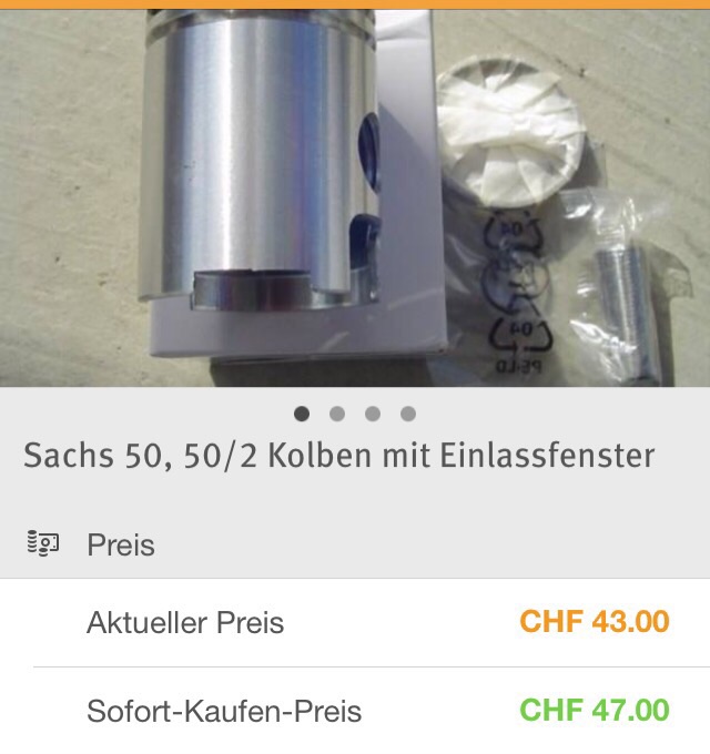

Re: Sachs 503 einfaches tuning
Auf ricardo gibt es den Kolben mit einem Einlassfenster, bringt der etwas?xxxsachsxx hat geschrieben:40 erreichst du schnell aber ohne feilen geht nichts/nicht viel..
Ist die Montage schwer?

Zudem ist der Kolben für Sachs 50 und 50/2
Da würd die Mondage nicht so einfach sein..
Wenn du nichts feilen willst, würd ichs sowieso lassen.
Nochwas zu diesen "Fensterkolben", die da angeboten werden:
Das ist kein Tuning, sondern war damals bei gewissen Kolbenmarken normal, weil das Kolbenhemd ein Wenig länger als benötigt war.
Deshalb wurde ein Fenster eingearbeitet, um die (sonst schon kurze) Original Einlassteuerzeit nicht negativ zu beeinflussen.

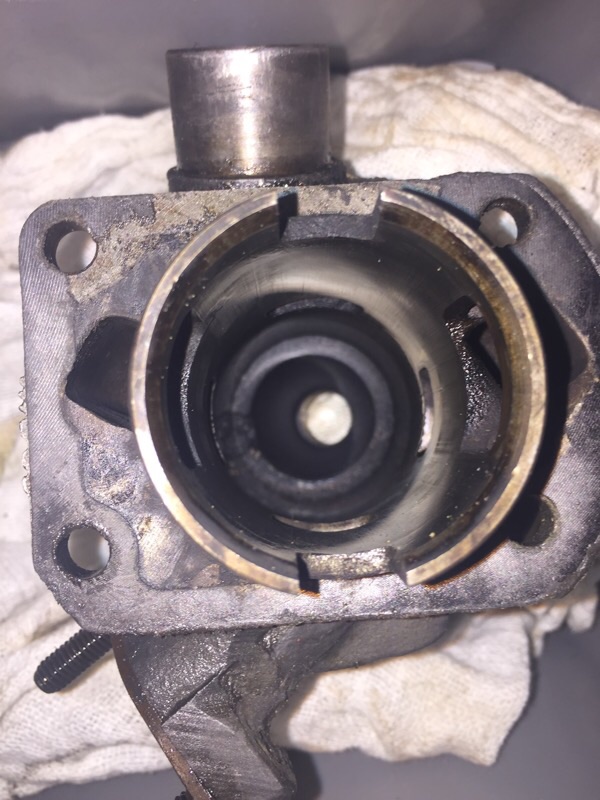

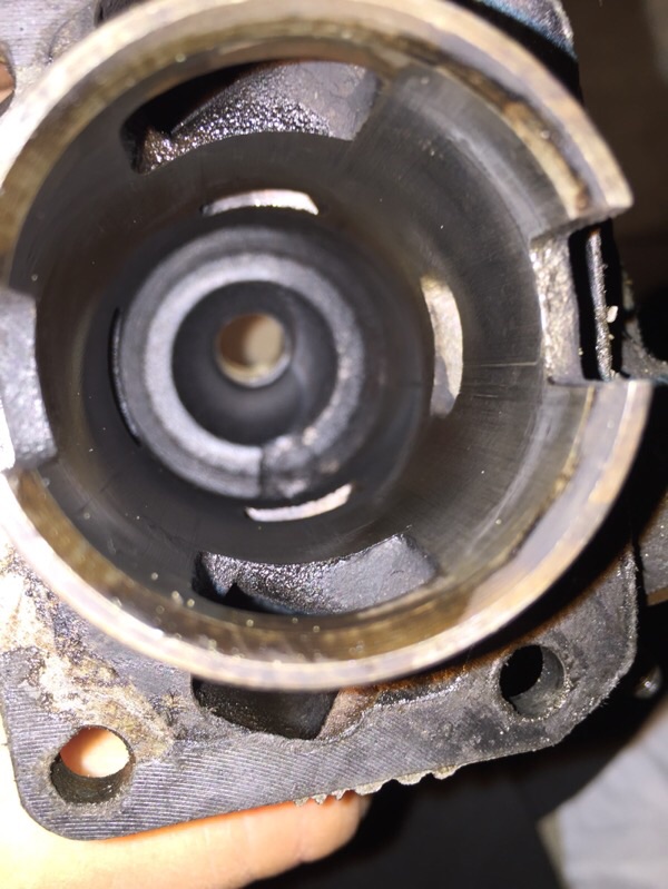

Habe mich umentschieden, möchte nun trotzdem den Zylinder und Kolben bearbeiten.
Was ich in der nächsten Zeit machen werde:
-Plombe raus
-kleeblatt kolbenschliff
-Kolbenfenster
Ich weiss das dass nicht so viiel bringen wird, was gibt es denn noch das nicht allzu schwierig ist? Einlass/Auslass?
hier noch ein paar Bilder vom Zylinder
-Plombe raus
-Kolbenfenster
- image.jpg (120.57 KiB) 7323 mal betrachtet
- image.jpg (129.8 KiB) 7323 mal betrachtet
- image.jpg (121.43 KiB) 7323 mal betrachtet
als Erstes solltest du den Kopf noch wegnehmen..
.. wenn du wie weiter oben 'nur' 40 km/h erreichen willst, musst du 'nur' den Kolben bearbeiten. Zylinder, ASS, Gaser kannst du alles Orignal lassen.. Flammrohr kürzen (du hast ein 28mm?) .. Kopf planen.. Kleeblatt und Kolbenfenster, grössere Düse, Lufi etwas aufmachen, Zündung einstellen.. dann hast du die 40 locker

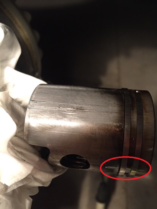

Mein Kolben hat ein paar Kratzer, Ist das Leistungs-mildernd?
gruss
gruss
- image.jpg (63.11 KiB) 7288 mal betrachtet
no.. aber nimm etwas Schleiftuch und schleif sie etwas ab.. die Rille musst du nicht rausschleifen, aber es darf KEINE Braue mehr haben, also sicher nichts vorstehen
.. aber was ist das..
.. Das tünkt mich schlimmer
generell.. nimm die Kolbenringe mit und putz den Kolben aussen mit Stahlwolle oder ganz feinem Schleiftuch.. speziell auch die Kolbenringnuten suaber auskratzen

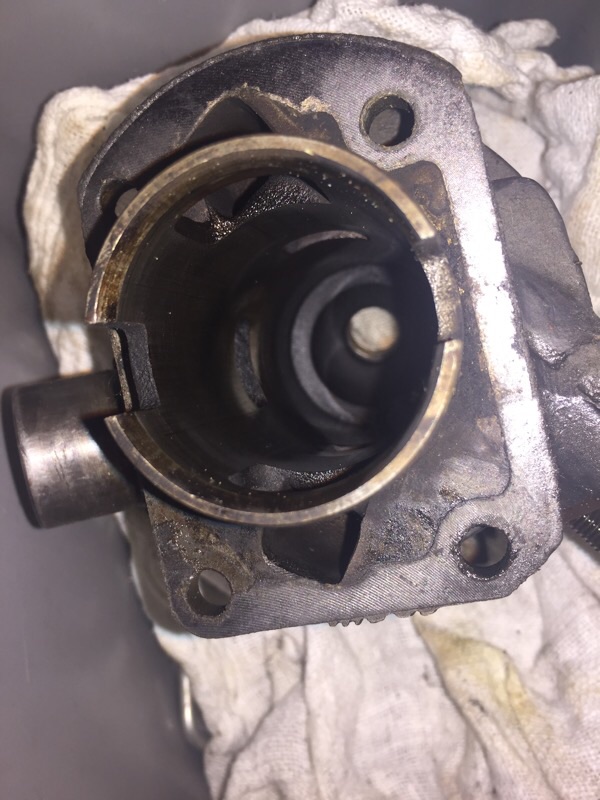

Hier nochmal ein Bild:
Keine Ahnung von was das ist
