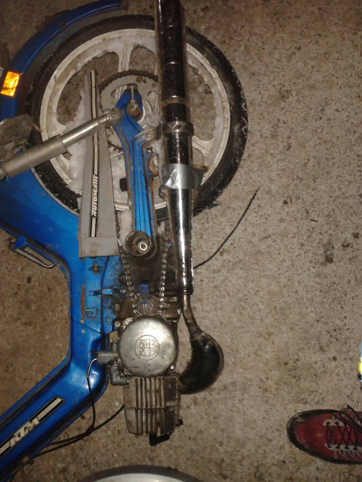

pip4free
Beiträge: 344
Wohnort: Kt. Luzern
Re: Original Puch Auspuff tunen oder 18,22,28mm
Beitrag von pip4free »
:facepalm: :facepalm: :^^
EDIT: Bild stammt nicht von mir, Bildquelle: Internet.
Puch & Sachs Power
lustiges bild... bei nem oldi- Motorrad hab ich das schon ähnlich gesehen... bei nem Mofa umzusetzen steht noch auf meiner Liste (zusammen mit vielen anderen dingen :facepalm: )
gibt's zu dem Bild auch ne Story, Geschichte oder gar nen Bericht?
buelzg
Beiträge: 376
Wohnort: Nunningen
Beitrag von buelzg »
:lol: Hab ja schon viel gesehen, aber sowas ist mir noch nicht untergekommen :bravo:
