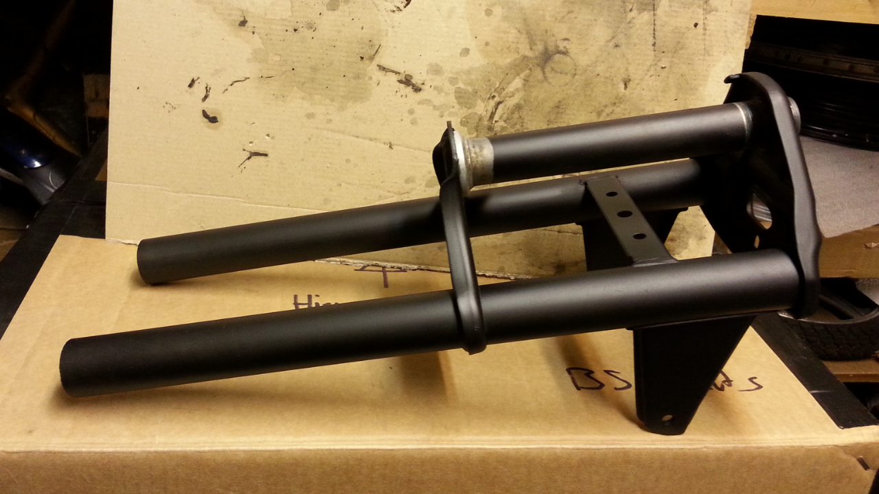

So, der Rahmen wurde geschweisst.
Jetzt habe ich eine Ständerhalterung, welche die nächsten 20 Jahre spielfrei übersteht :P
Alles bis auf den Rahmen und den Ständer habe ich heute lackiert, Bilder gibts bei schönem Wetter.

Prix Garantie Spraydose

hab mein veluxe auch mit Qualité et Prix Spraydose lackiert.
war positiv überrascht.
greeeez

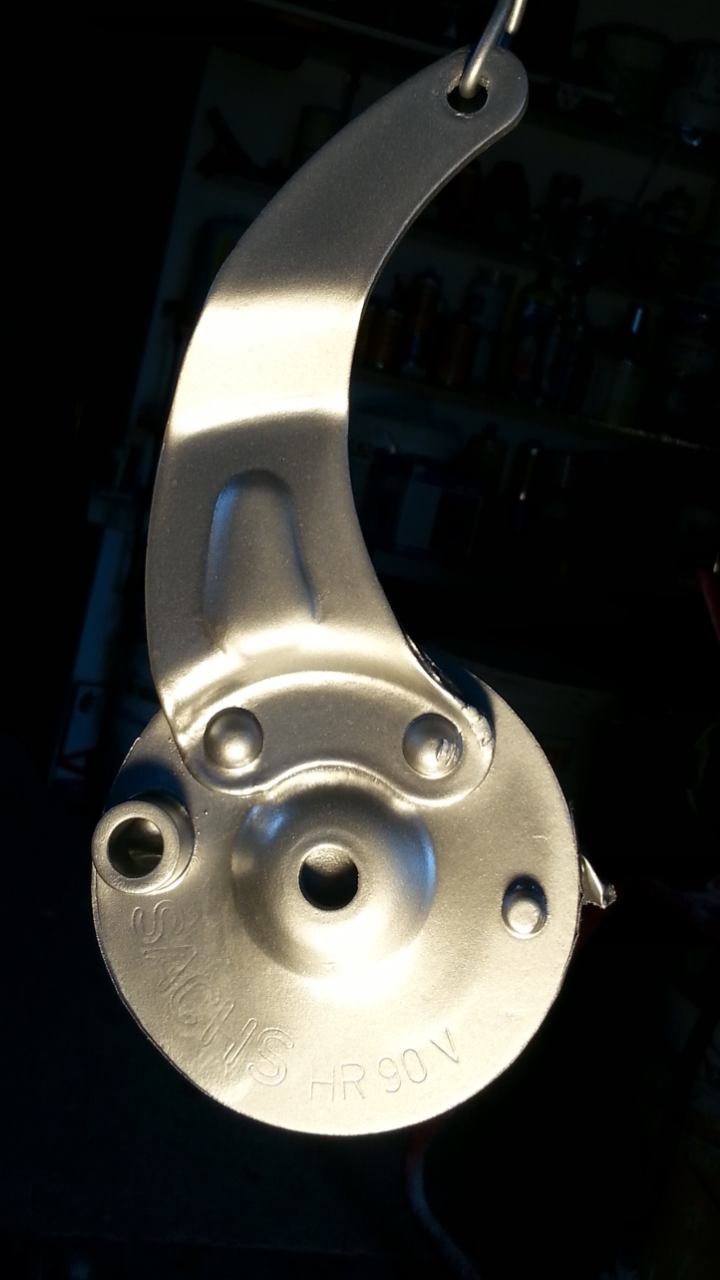

Reifen gepumpt, Nabe ready für zusammenbau!
Die Bremsplatten sind getrocknet und ebenfalls bereit für die restliche Restauration!

Du willst aber nicht in vollen Ernst die Bremstrommel so sein lassen??
Ausmessen, wenn noch möglich ausdrehen und wenn die Trommel bereits so ausgelaufen ist dass sie bereits zu gross kommt da ein Repsatz rein.
Dann dreht man den aufs Passmass, dasselbe mit den Bremsbelägen. Dabei gleich den Bremsradius anpassen und gut ist.
Aber mit Pneu pumpen ists da nichtmehr getan. :moto2:
Re: Puch Velux x30 die Zweite
Die Bremse wurde vor dem Ausbau getestet und funktionierte. Die Trommel wird so belassen.
Die Bremse funktionierte... :ugeek: vielleicht mit 25-30% der möglichen Bremswirkung. Aber wie du meinst. Passt scho
