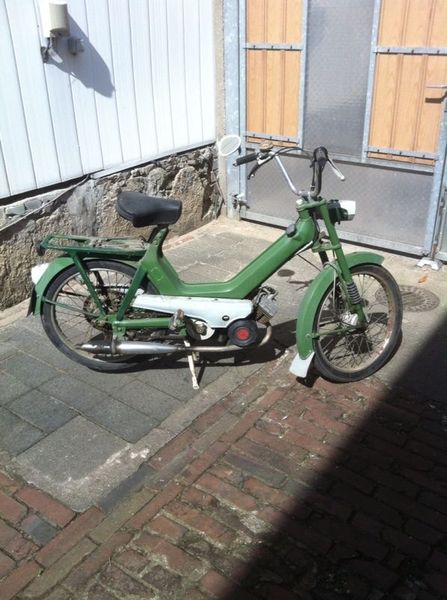

So unzwar habe ich es mal nach 25 Jahren gepackt mir ein Mofa zu holen :)
Ich habe leider früher nie eins gehabt und habe auch 0 Erfahrung damit bin eher im Bereich Auto schrauben erfahren.
Hole heute eine Mofa Starflite 40-21 allerdings wurde vom Neffe die komplette Zündung ausgebaut wieder eingebaut und nicht eingestellt davor ist es aber gelaufen.
Zu meiner ersten Frage:
1.Wie Stelle ich die Zündung vernüftig ein
2.Kann man das Mofa schneller machen fährt mom. 37km\h
3. Wie sieht es mit Ersatzteilen aus wenn sie mal benötigt werden.
Hoffe mir kann^da wer weiter helfen gescheite Daten gibts wenn ich das Mofa heute hole und die Betreiebs Erlaubnis vorliegen habe.

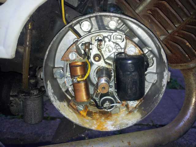

Wenn du das Mofa holen gegangen bist, kannst du auch mal ein Bild der Zündung hier reinstellen. So kann schnell erkannt werden, mit was wir es hier zu tun haben.
Gruss :prost

Der Motor deines Mofas sieht dem meines Solos sehr ähnlich. Kannst du mal ein paar Fotos von dem machen?
Hier noch paar Bilder des Mofas: https://picasaweb.google.com/1065872188 ... 4281097170" onclick="window.open(this.href);return false;

So delle hab das Dinges jetzt geholt und mal die Kontakte an der Platte und der Scheibe gesäubert.
Die Einheit ist von Bosch das Boschzeicehn ist auf der Spule und steht auf dem Schwungrad.
Ja mein Kumpel hatte gemeint die Motoren sehen aus wie die der Sole ist allerdings auch schon 10Jahre her wo er eine Solo hatte.
Das Ding läuft jetzt allerdings sehr komisch.
Anfangs hat sich nicht mal die Welle gedreht ging nach mehrmaligen Kuppulungsziehen und Strampeln.
Es springt auch an allerdings nimmt es schlecht gas an und brauch echt ne Zeit lang bis es anzieht und am 20km\h gehts dann relativ ,,schnell,, und flüssig bis 45km\h
Und wenn ich auf ner Wiese fahre geht nicht mehr als 10km\h also irgendwie zieht es nicht vernüftig und schnell an.
Wiege nebenbei auch 120kg rum.
