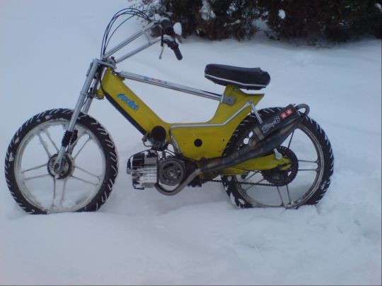

Re: Optimales Setup für Italkit
ei kolleg hat den stage6 r1200 auch auf dem italkitLordofdestruction hat geschrieben:Der Denkansatz bezüglich der Lunge stimmt schon, hat jedoch einen anderen Grund, auf den wir hier nicht weiter eingehen sollten.
Nun, zurück zum Thema.
Auspuff:
Bin eigentlich zufrieden mit meinem Simonini, kenne den Theo Vince etc. nicht.
Was ist mit dem 75hcr gemeint? Habe ich noch nie gehört und finde auch nichts im Google.
Würde mich schon reizen einen anderen zu verbauen.
Hat jemand einer dieser Töpfe auf dem Italkit und kann mir diesen speziell empfehlen.
Bin eigentlich am tendieren zwischen Theo Vince und Stage6 R1200.
Zündung:
Hat jemand die HPI und/oder die PVL.
Oder kann mir jemand sagen ob HPI oder PVL besser geeignet ist für Italkit.
Membran:
Habe im Moment die original Italkit Membrane drauf.
Ich habe mir überlegt die Malossi Membran drauf zu tun, oder gibt es ansonsten noch eine bessere?
er sieht nicht nur gut aus sondern brindg auch supper leistung imm oberem derhzahlbereich
Ps: sieht auch ohne um schweissen cool auss!!
ist ein tecno estoril aber nebensache, zudem ist der nix auf so nem grossen satz
