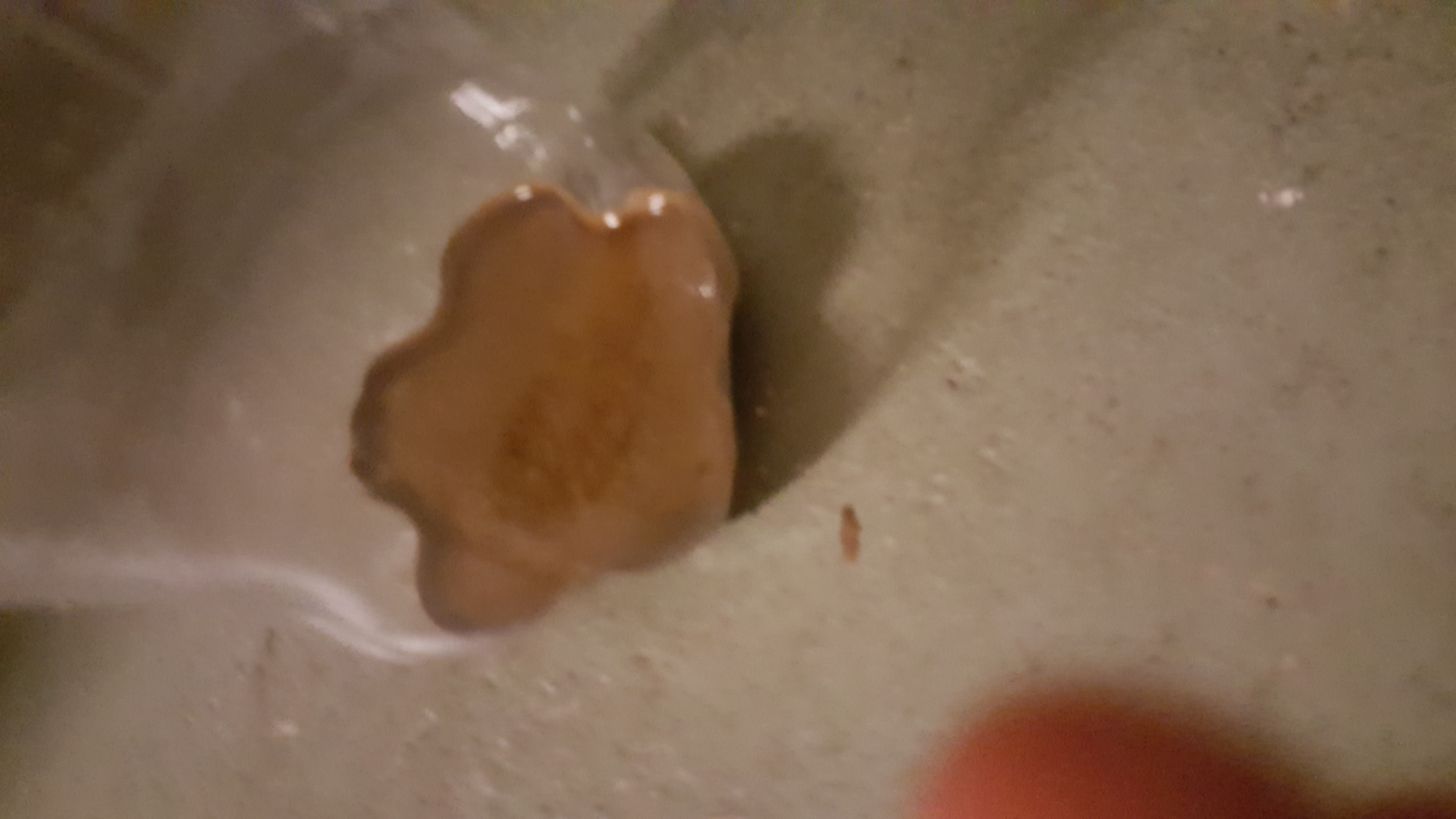

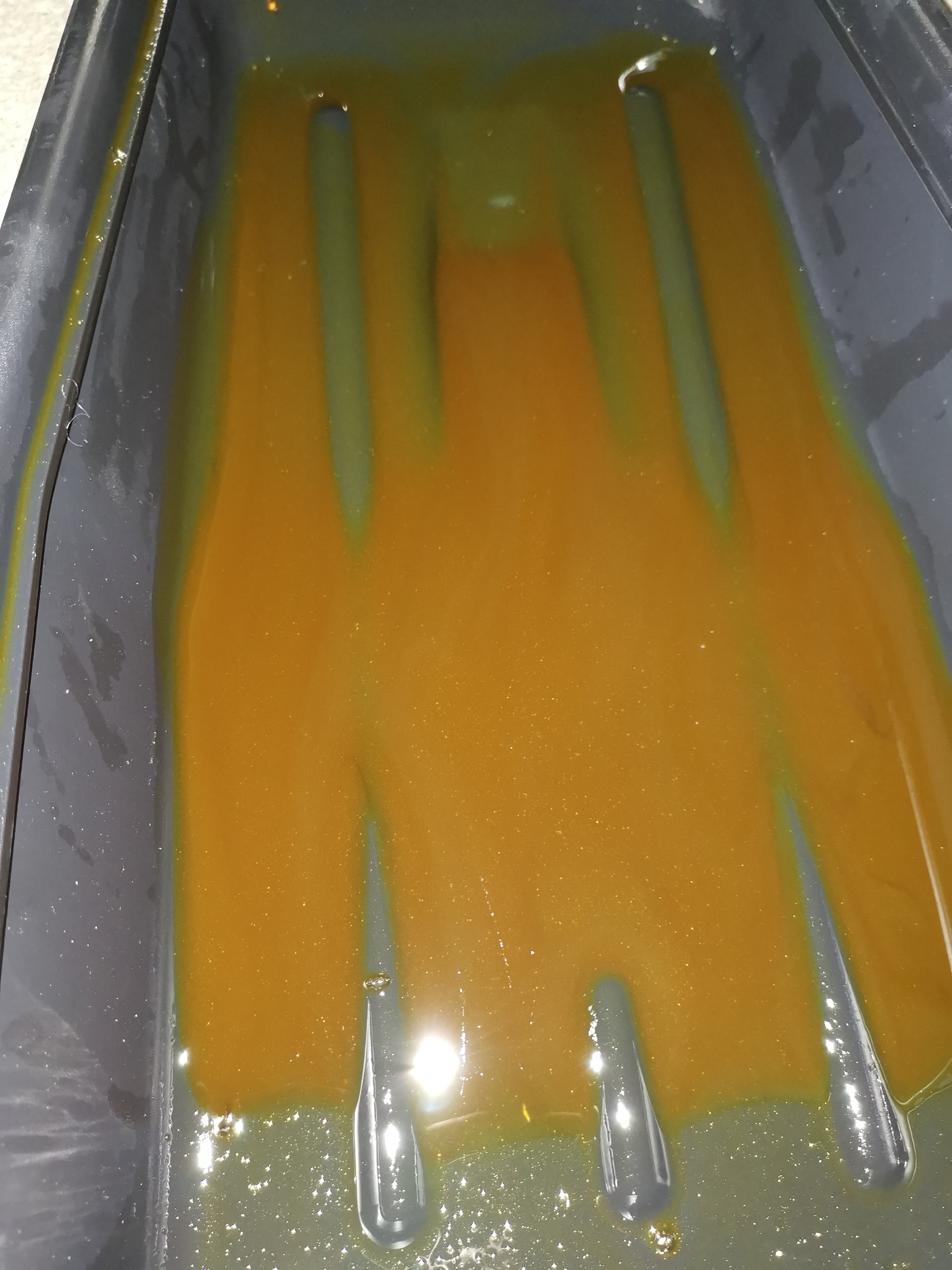

Ja hat er mit der 58er ja auch nicht🤔aus der Öl kontroll schraube auf der Seite ist ca 1 dl Öl gekommen. Die Brühe auf dem foto😝der hat glaub ich einfach was reingeschüttet aber nicht abgelassen vorher. könnte es sein das ich zündung einstellen muss und den zili mal abschraube zum schauen wie es da aus sieht?

Zylinder demontieren und kontrollieren ist sicher mal eine gute idee.
Das öl sah bei mir auch nicht besser aus. Es hiess alerdings auch nicht das das öl neu ist
So wie das aussieht hat der vorbesitzer es vieleicht schon mal gewechselt, allerdings vor etwa 20 jahren.

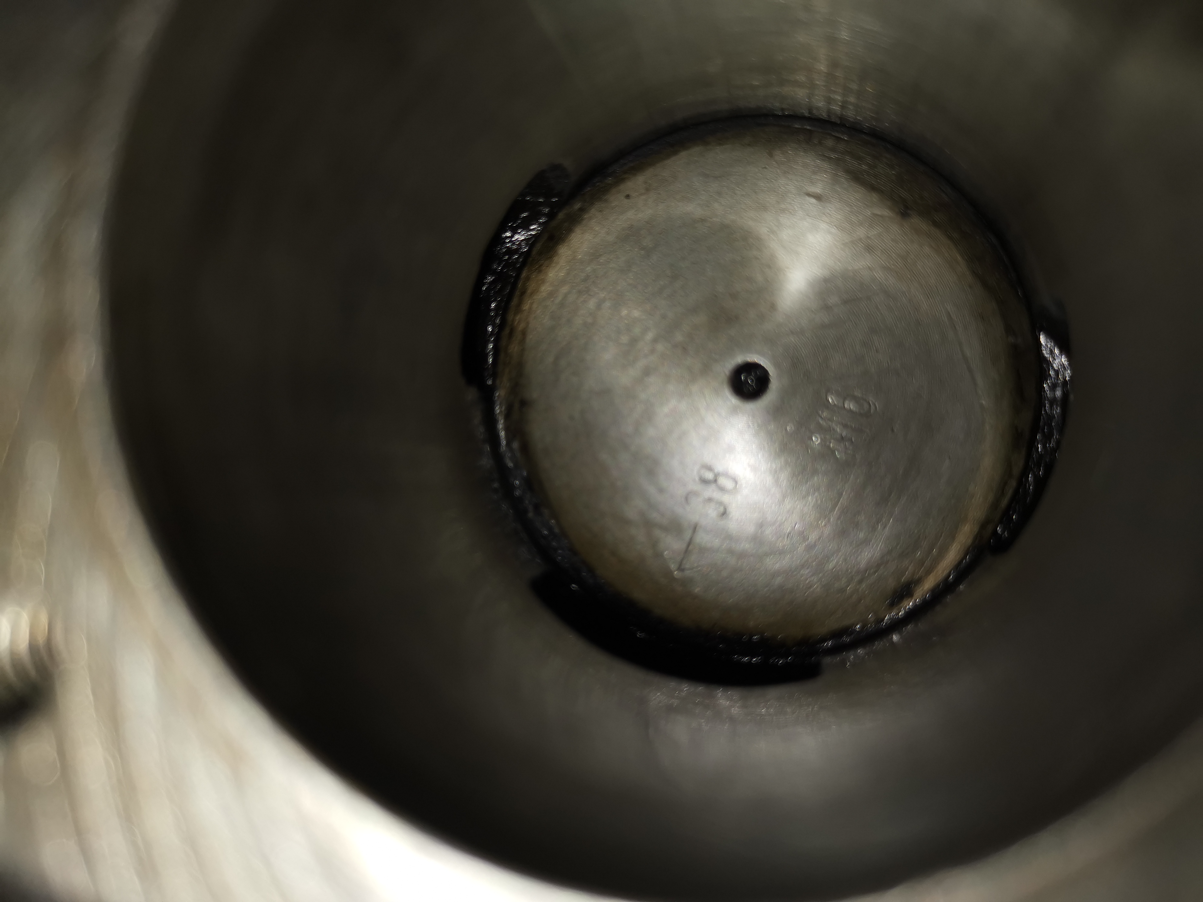

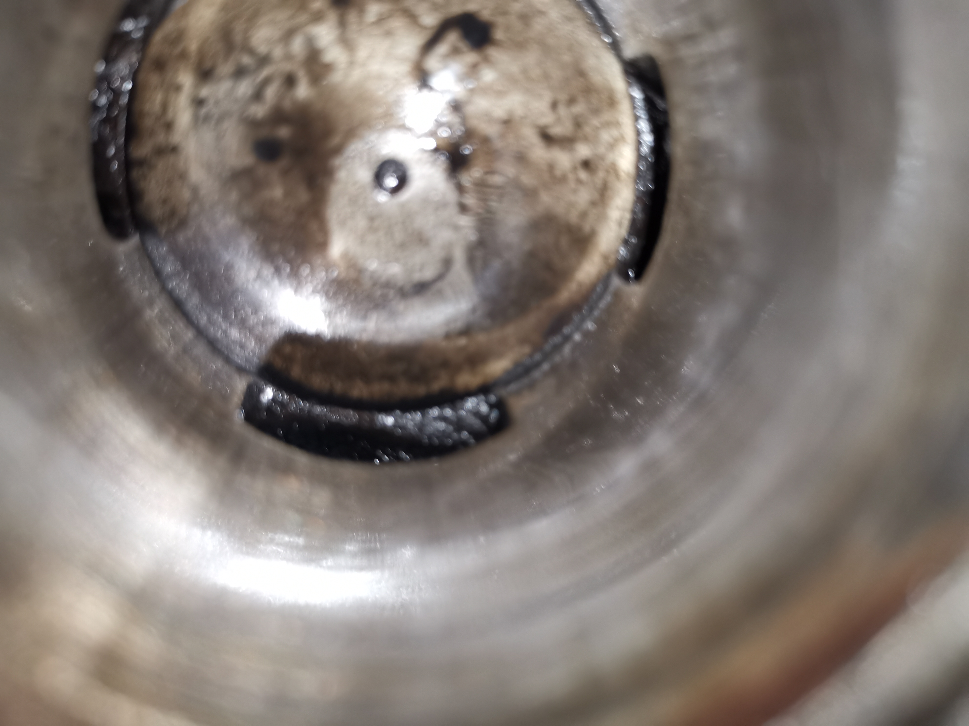

Also Kopf ab und auspuff weg. Sieht so aus Kolben mit Finger ganz nach unten gedrückt
In fast sauber
In fast sauber

So alles zusammen gabaut und mal laufen lassen vergaser angeschaut ohne luftfilter versucht läuft normal. Dann test gemacht mit warmem motor immer noch 50erdüse drin. Strasse runter im 2 gang in den Hügel rein in den ersten und geht🤔hat Ne rauchwolke wie Ne dampflock gezogen aber ging Berg auf👍kann es sein das Kolben Ringe ni ht mehr dicht sind? Und auspuff auch voll ist?
cilo 69
Beiträge: 221
Wohnort: Stadt Zürich
Re: LEGNANO L109
Beitrag von cilo 69 »
Der zyl siejt brauchbar aus.
Ob super oder brauchbar ist an hand diesen bildern schwer zu sagen, auf alle fälle sauber. Bei diesem zyl würde ich nicht einen verstopften auspuff erwarten, aber ich würde ihn trotzdem anschauen.
Wolche? Fährst du mit ca 2% öl.
Die wolche heist das er viel benzin bekommt.
Meiner hat nur eine rauchfane wen er kalt ist.
Aber eine Rauchwolche bei einem 2 takt ist nichts dramatisches.
