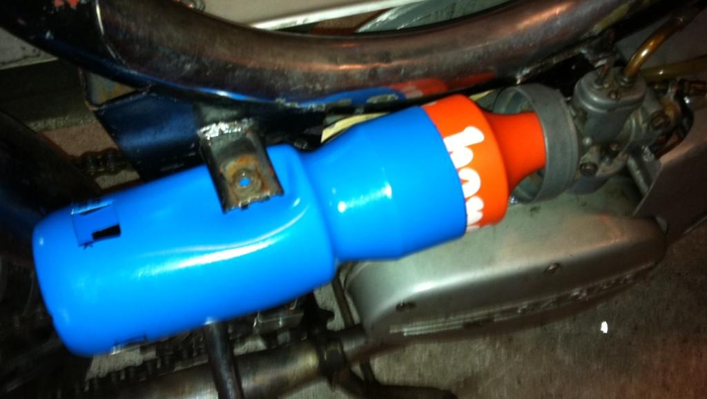

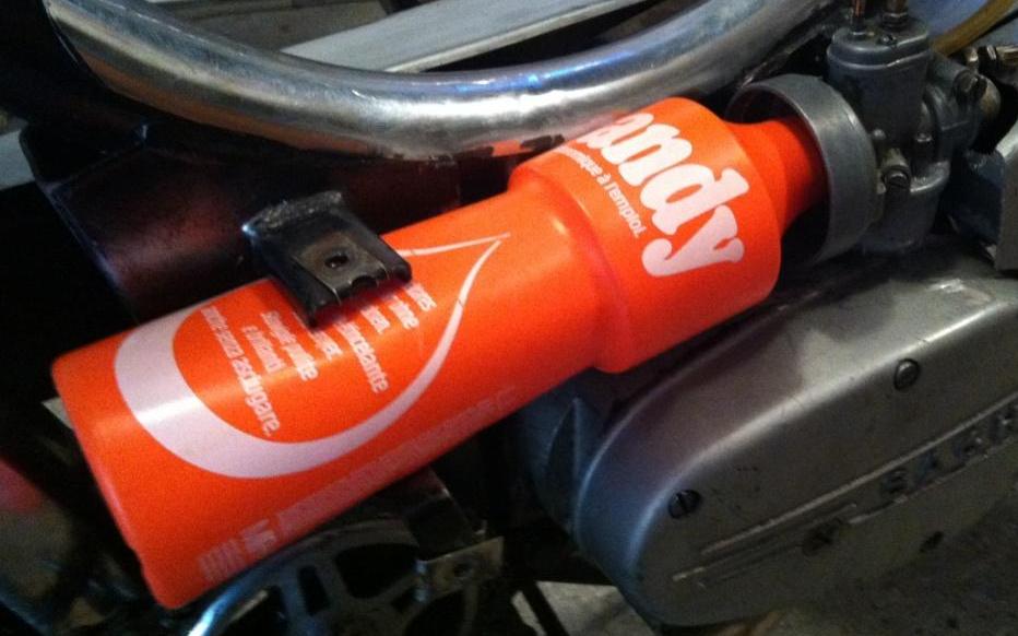

wusstet ihr, dass ne Handy-Flasche genau auf'n Florett-Gaser passt, wenn man den Hals einwenig abschneindet... und dass wieder um ein aufgeschnittenes 0,75 Bidon ganz genau auf die Handyflasche passt.. 8) 8)
Macht aber einen Saulärm und erst noch zuwenig Luft.. die Filtermatte ist zu dicht..

Cyrus !The Virus!
1.Verwarnung
Beiträge: 2990
Wohnort: Matten i/S (BE)
Re: schmeisst eure alten Ölflaschen nicht weg... TUNING-LUF
Ja,hab momentan auch was ähnliches,aber die da geht einfach kaum Luft durch...
Jetzt fahr ich wieder mit aufgebohrtem ori Filter,aber bin am schauen für was rechtes...
Pilzlufis sind an 503ern einfach zu laut,hat mir einer eine bessere Alternative?
Cyrus !The Virus! hat geschrieben:...
der Ölflaschen-Lufi der auf Seite 1 beschrieben ist, lässt extrem viel Luft durch und ist relativ leise.. Die gelbe Schaumgummimatte ist durchlässiger und das Konzept mit dem Röhrli drin und der Matte drumherum führt zuner grossen Filterfläche... , im Handy-Flaschen-Lufi steckt nur ein rundes Stück mit 65mm Durchmesser.. und das ist offensichtlich zuwenig..
ich werde nun versuchen das Ölflaschen-Konzept aus Alu nachzubauen und auf den Florettvergaser anzupassen.. dann müsste ich theoretisch genügend Luft haben und wenig Lärm.. stay tuned..
