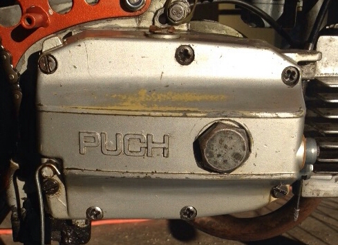

Also.. ich liess das Getriebeöl ab (schon wieder einige Monate her), füllte wieder neues rein bis zur grossen Schraube (Z50 Neues Modell), seit diesem Ölwechsel kam Öl oben aus dem Getriebedeckel, habe dann die Dichtung gewechselt und gesehen dass die Alte nicht richtif montiert wurde vom Mech, sie hatte einen Knick.
Seit da war der Getriebedeckel dicht, doch jetzt kam Öl hinter dem Ritzel raus.
Da entdeckte ich dass da KEIN SIMMERRING verbaut war! :shock:

Öl bis zur grossen Schraube?` :| Gibts beim neuen Modell nicht auch eine kleine Ölkontrollschraube?
Wenn auf der Ritzelwelle kein Simmerring war, sollte da doch schon längst das Öl rausgeflossen sein??

Muss nicht das Öl bis zur grossen Schraube neben "Puch" gefüllt werden? :roll:

Ich hab immer bis zur Schraube unten rechts gefüllt. Beim Kickstart Z50 ist das nämlich die Öleinfüllschraube.

Weiss jemand wo die Ölkontrollschraube ist?

Denke ist gleich wie beim Z50 Kickstart, die unterste Schraube ganz rechts.
