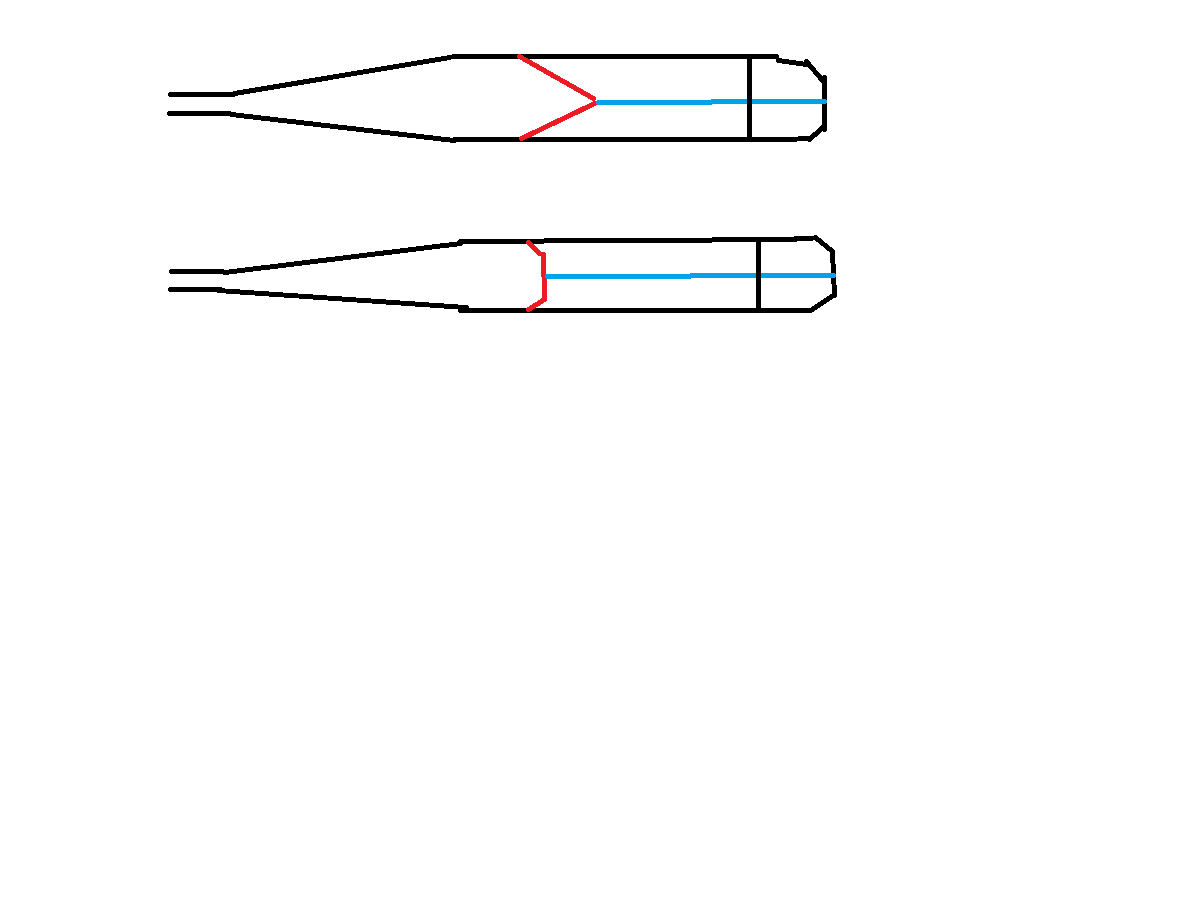

Re: Sachs 503 Neuaufbau
die neuen nachbauten auspuffe haben wirklich keinen wert...
auch die innenform ist anders...
vergleich:
oben der alte und unten der nachbau... 3mal dürft ihr raten welcher besser ist :roll:
