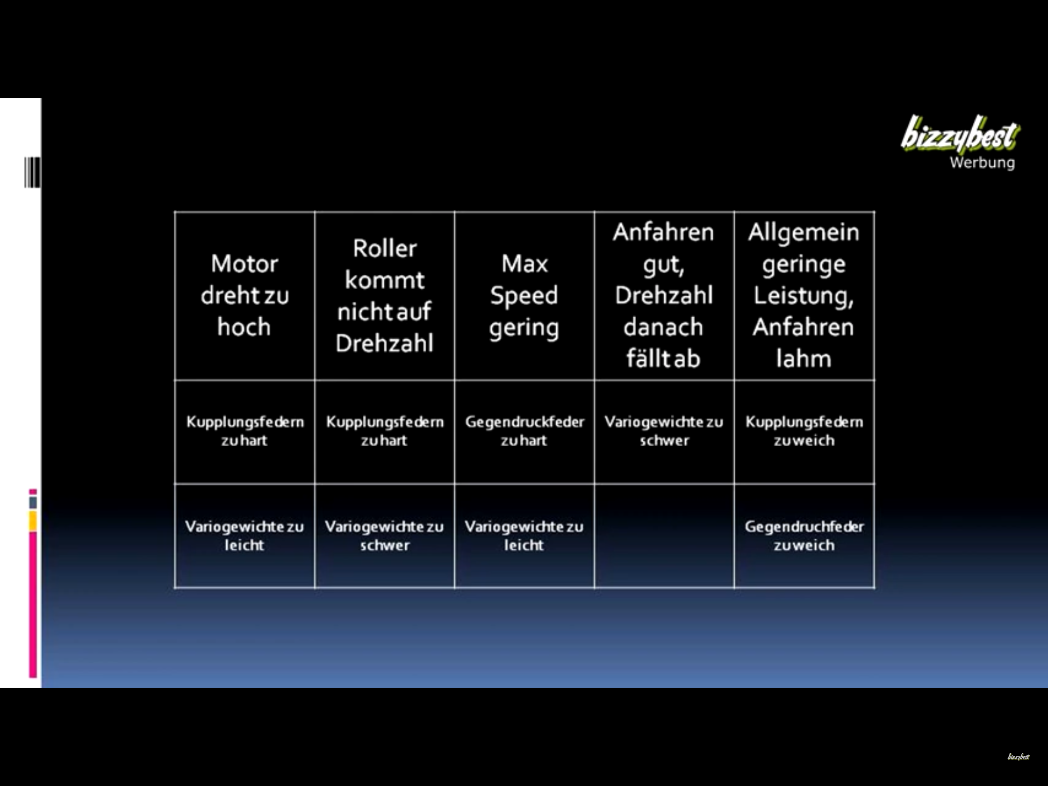

Laut der oberen Tabelle sind die Gewichte zu schwer, aber originale leichtere Gewichte habe ich noch keine gefunden…
Ich habe gesehen das es bei den Händler ein Polini Vario Gehäuse gibt was wie Original aussieht, aber andere Laufbahnen hat.
Das investiere ich noch weil ein Multivar wäre dann halt die letzte Option

Meines Erachtens ist diese Tabelle für einen Roller und nicht für Mofas :D
Denk immer daran Tabellen und sonstiges, sind nur Richtwerte nicht mehr, und auch nicht weniger.
