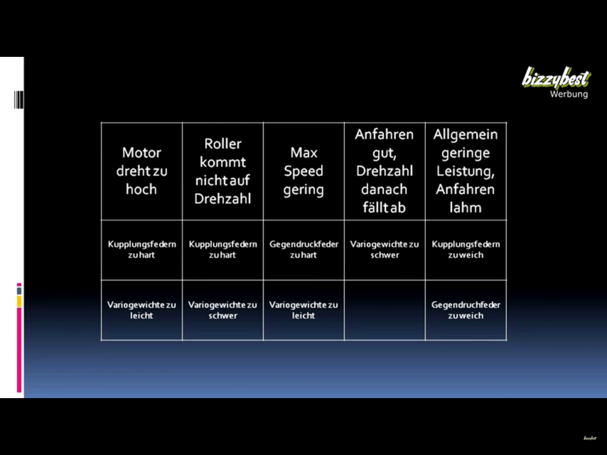

Laut der oberen Tabelle sind die Gewichte zu schwer, aber originale leichtere Gewichte habe ich noch keine gefunden…

Meines Erachtens ist diese Tabelle für einen Roller und nicht für Mofas :D
Denk immer daran Tabellen und sonstiges, sind nur Richtwerte nicht mehr, und auch nicht weniger.
