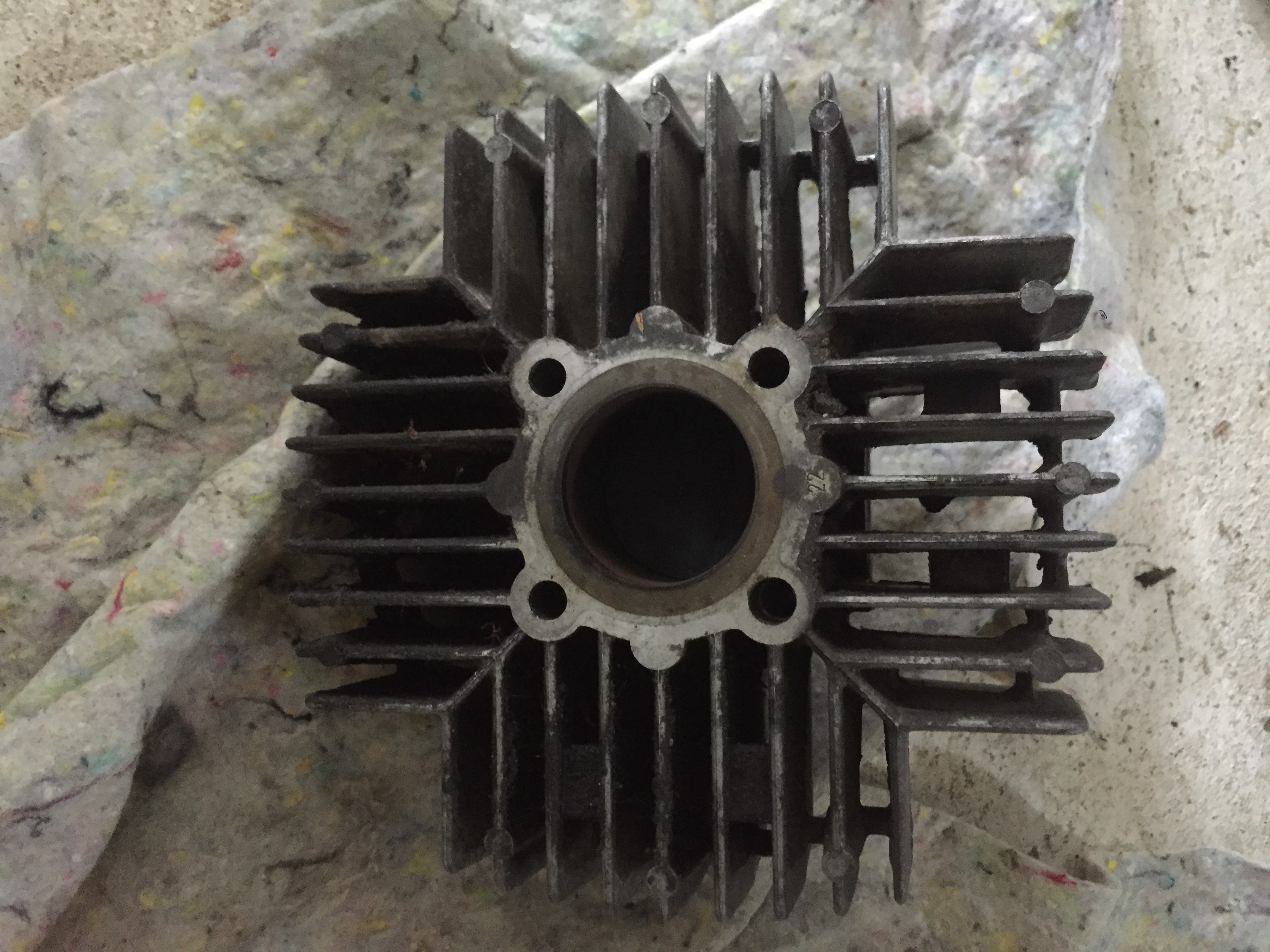

Originalzylinder/kopf sind vorhanden aber nicht am Töffli. Auspuff def. kein Kat.

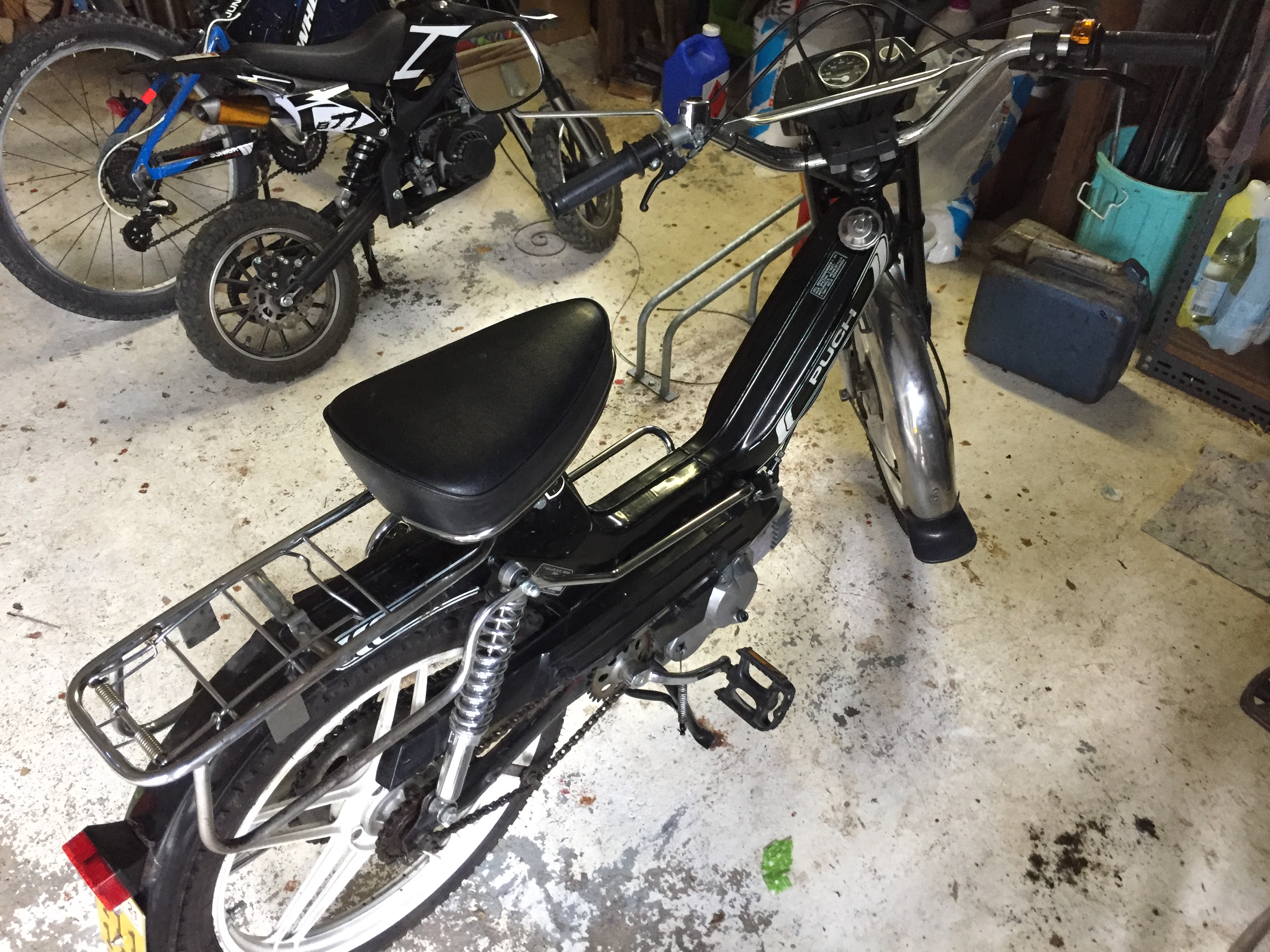

Stell doch mal ein Foto vom Töffli rein.
Dann sieht man schnell was original ist oder kompatibel oder eben nicht.

Lass mal Bilder sprechen, vielleicht hilft das.

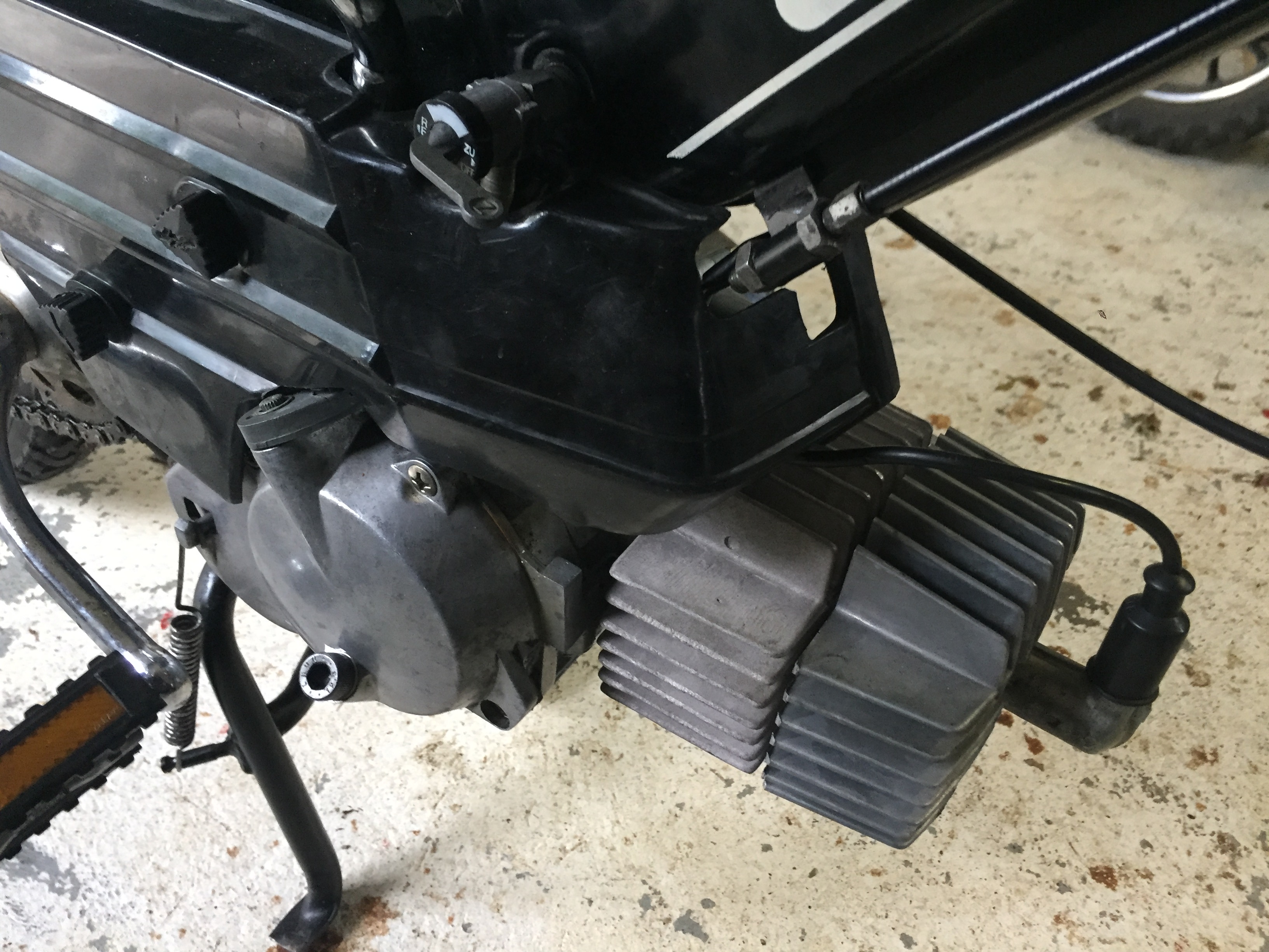

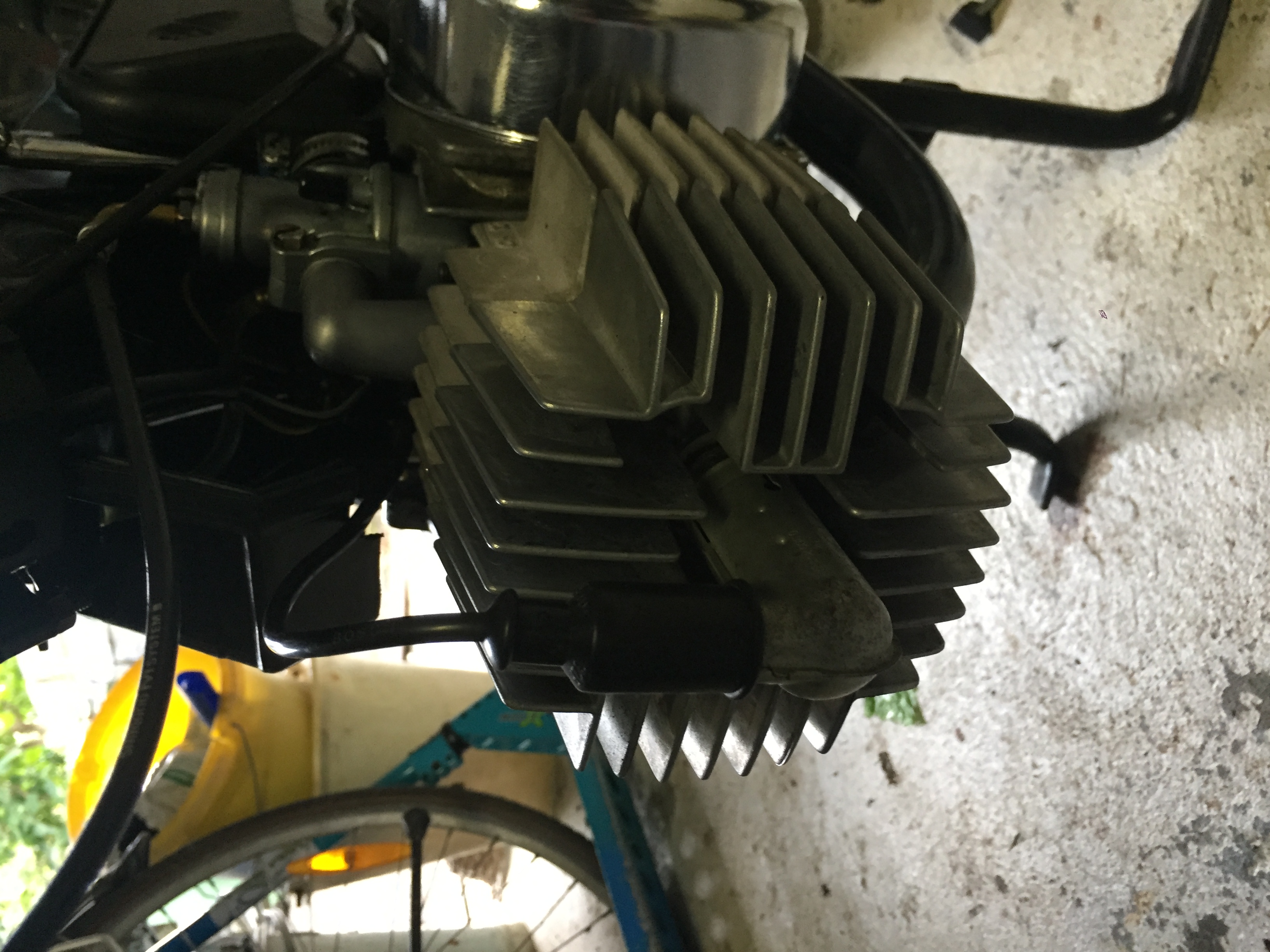

Oje... huerä basteltöffli.
Also zylinder tuning nachbau mit pseudo CH12... der kat zyli hät es vermutlich genau so gut getan, oder gar besser.
Vorteil vom alten zyli ist, dass es ne Graugusdbüchse hat.
Ich fürchte, der neue zyli hat gerieben.
Denn Anlassmechanik hat der Mech repariert.
Gehe davon aus dass dies korrekt gemacht wurde.
Warum der gerieben hat?

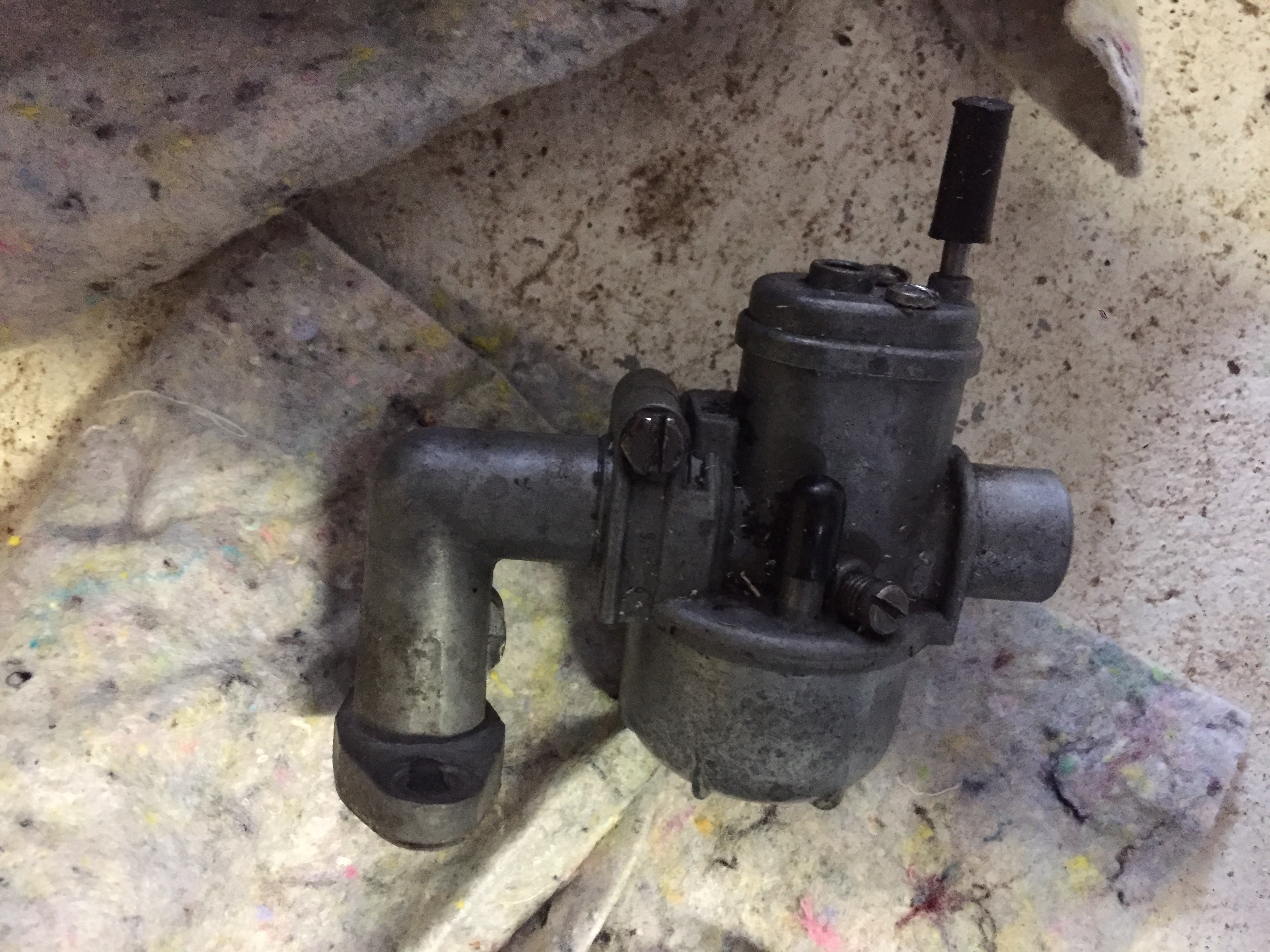

Weil die standgasschraube beim vergaser fehlt, also falschluft = zu mager.
Lauffläche vom neuen zyli vermutlich am A***
Das solltet ihr mal kontrollieren.
Den alten zyli könnt ihr mit passendem Flammenrohr für schräganschluss wieder verwenden.
Vermutlich ist der gar besser, da er grosse überströmer hat :wink:

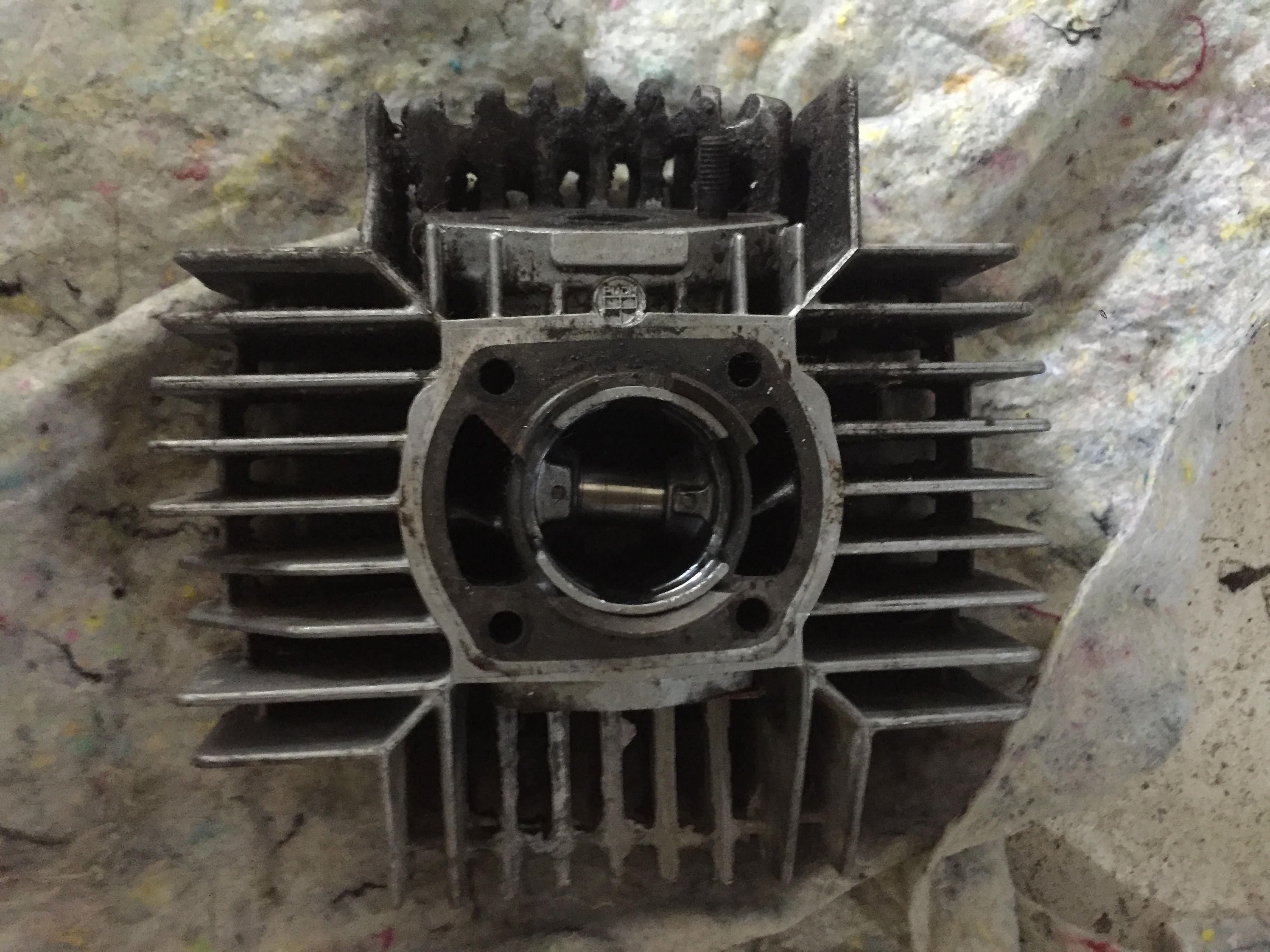

Noch zur Infooo: Am Getriebdeckel ist eine Inox Schraube verbaut.Ist keine Originale Schraube, diese Schraube die verbaut ist, könnte im schlimmsten Fall zu lange sein.Das heisst sie könnte am Kupplungsteller/Korb streifen,daher eventuell so hart.
Am ehesten aber Kolbenklemmer.
Wenn Zylinder weg,bitte Bilder einstellen zur Ansicht für Alle.

Fotos habe ich keine. Da Zylinder nicht abgenommen wurde.
Ritzel wurde gewechselt. Ist jetzt besser. Das Problem ist der Vergaser, nicht dicht, dh Gemisch stimmt nicht (zuviel Luft). Wir schauen nun ob wir mal einen zum Auslehnen bekommen (Bekannter) um zu schauen ob da das Problem liegt. Falls ja, Fehler beheben. Falls Nein weitersuchen.

Habt ihr die standschraube vom vergaser wieder reingemacht ? Die hat ja gefehlt

hercules623kat hat geschrieben: Sa 4. Sep 2021, 15:04 Habt ihr die standschraube vom vergaser wieder reingemacht ? Die hat ja gefehlt
Ja die haben wir wieder gefunden und reingeschraubt.
