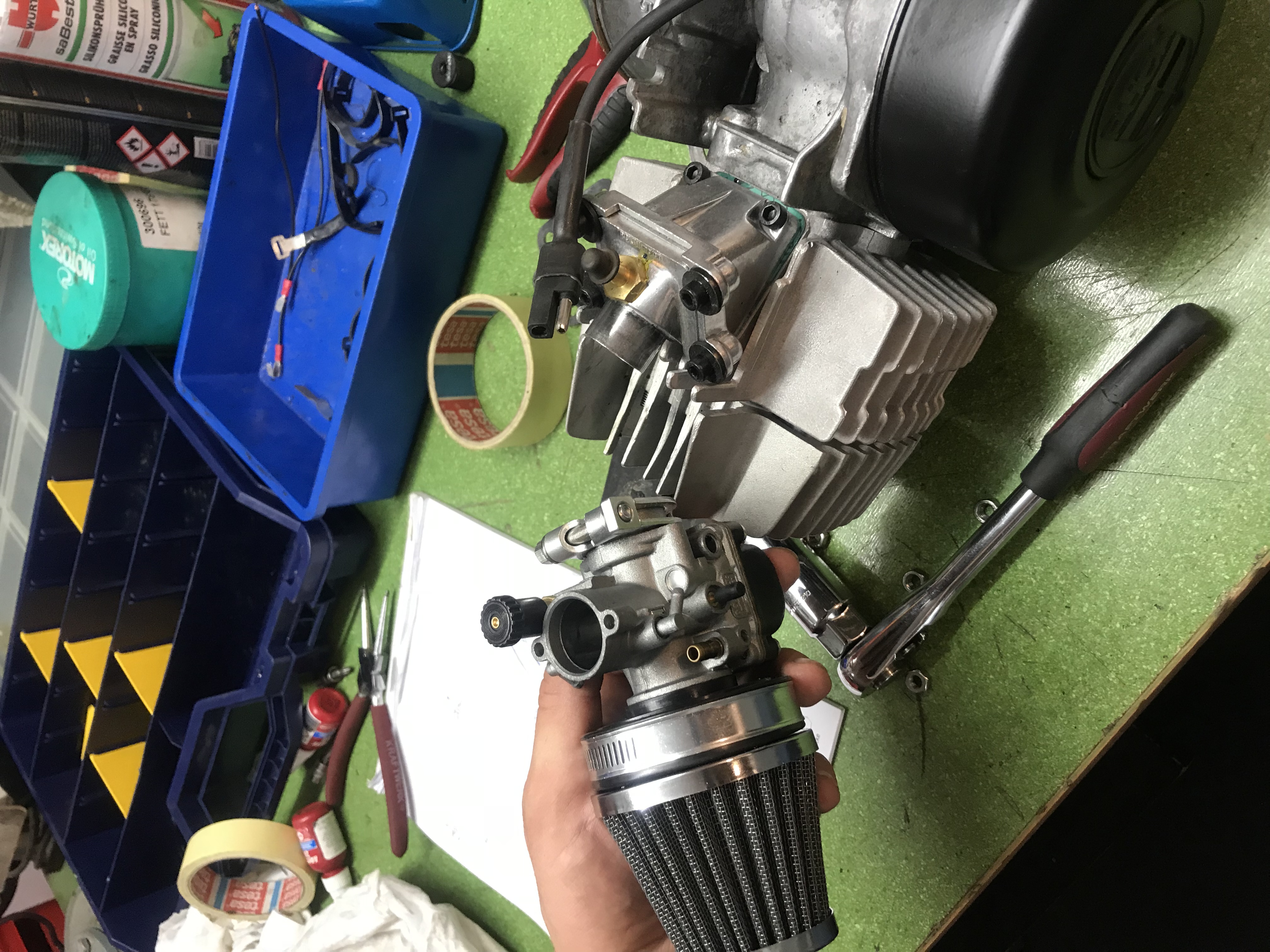

Die komponenten sind eigentlich gut... aber wenn man sowas aufbaut und es an fundiertem Fachwissen fehlt kann vieles schief gehen.
Der Vergaser mit den ganzen Einstellungen ist super, aber je mehr einstellen kann bzw. muss(!) umso mehr kann eben auch falsch sein.
Die montierte Lunge ist auch nicht hilfreich, da die meisten oder gar alle sowieso nicht das richtige Volumen aufweisen für ein Mofa.
Deine Zündung sollte auch abgeblitzt werden damit der ZZP auch stimmig ist.
Dein Luftfilter ist auch müll...
mit all den Dingen hast du dir ein riesiges Fehlerpuzzle zusammengestellt.

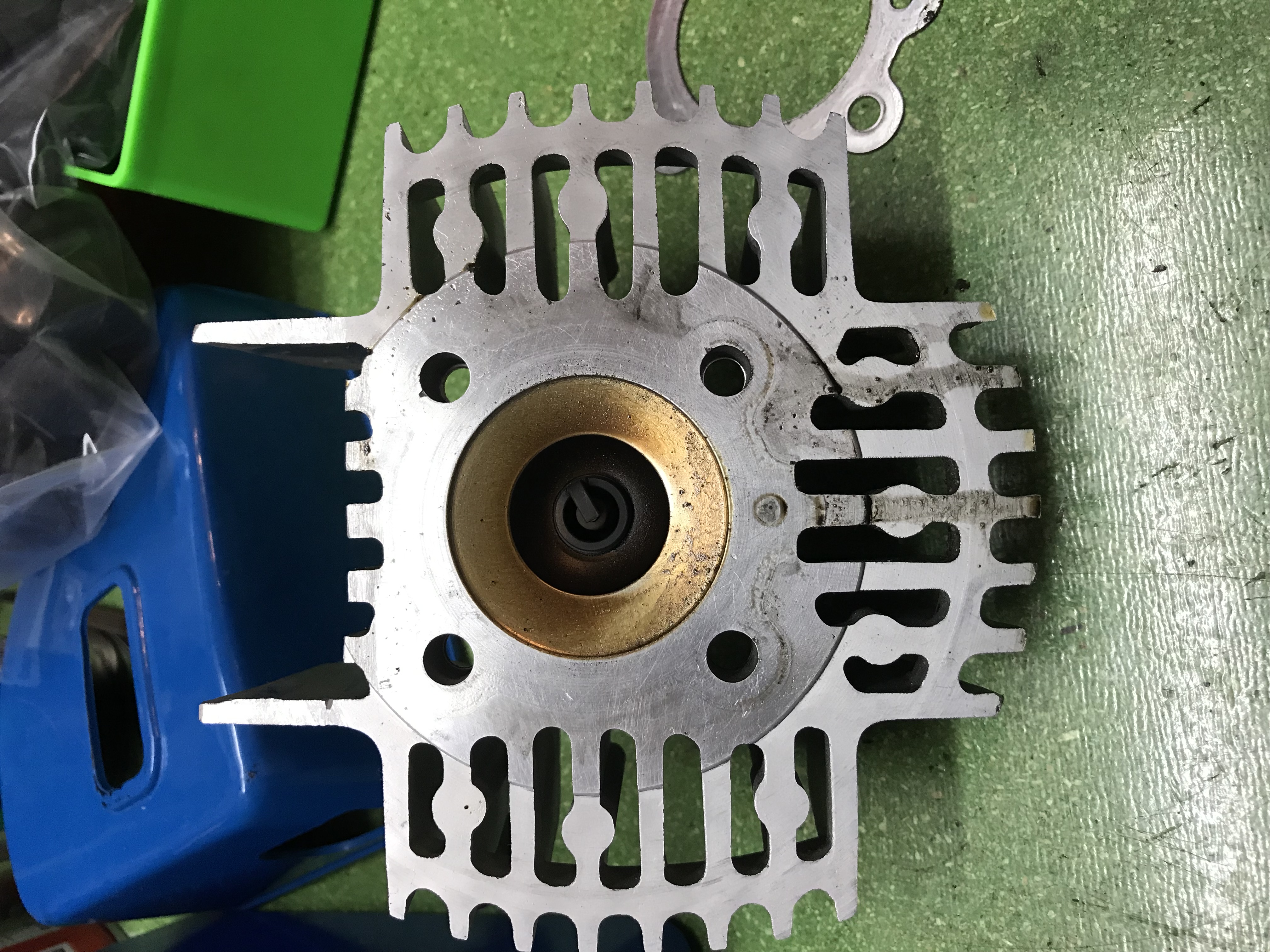

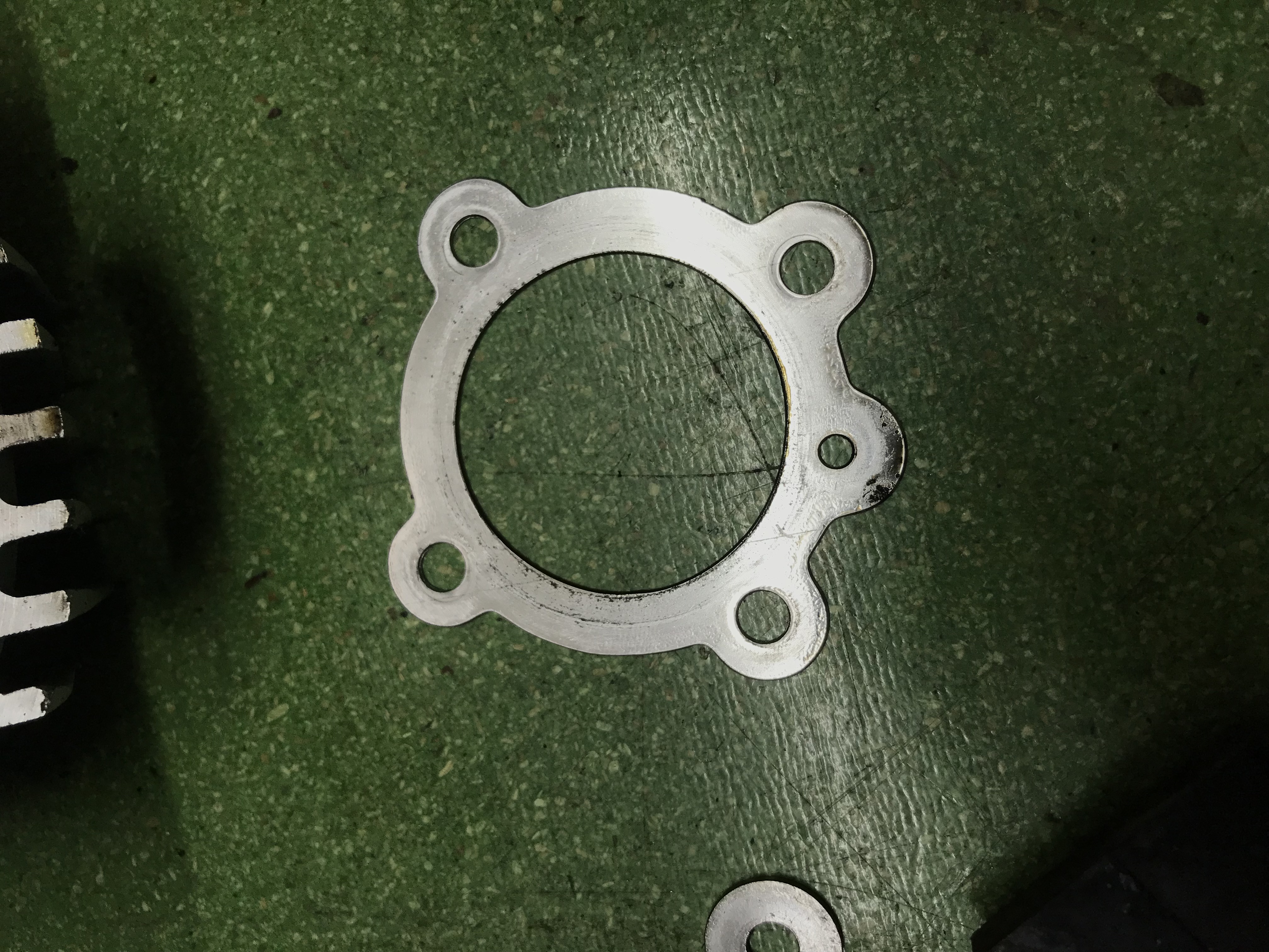

Zylinderkopf hat gepisst obwohl Dichtung nirgends undicht ausgesehen hat. Ist so ne metallene Kopfdichtung gut? Hatte auch n nasses Zündkerzengewinde also auch zu vorsichtig angezogen.
Auf dem Kolben ist der Russ fast ein bischen klebrig und ich würde sagen eine zu dicke Schicht für die kurze Fahrzeit. Auch auf Falschluft zurück zu führen?

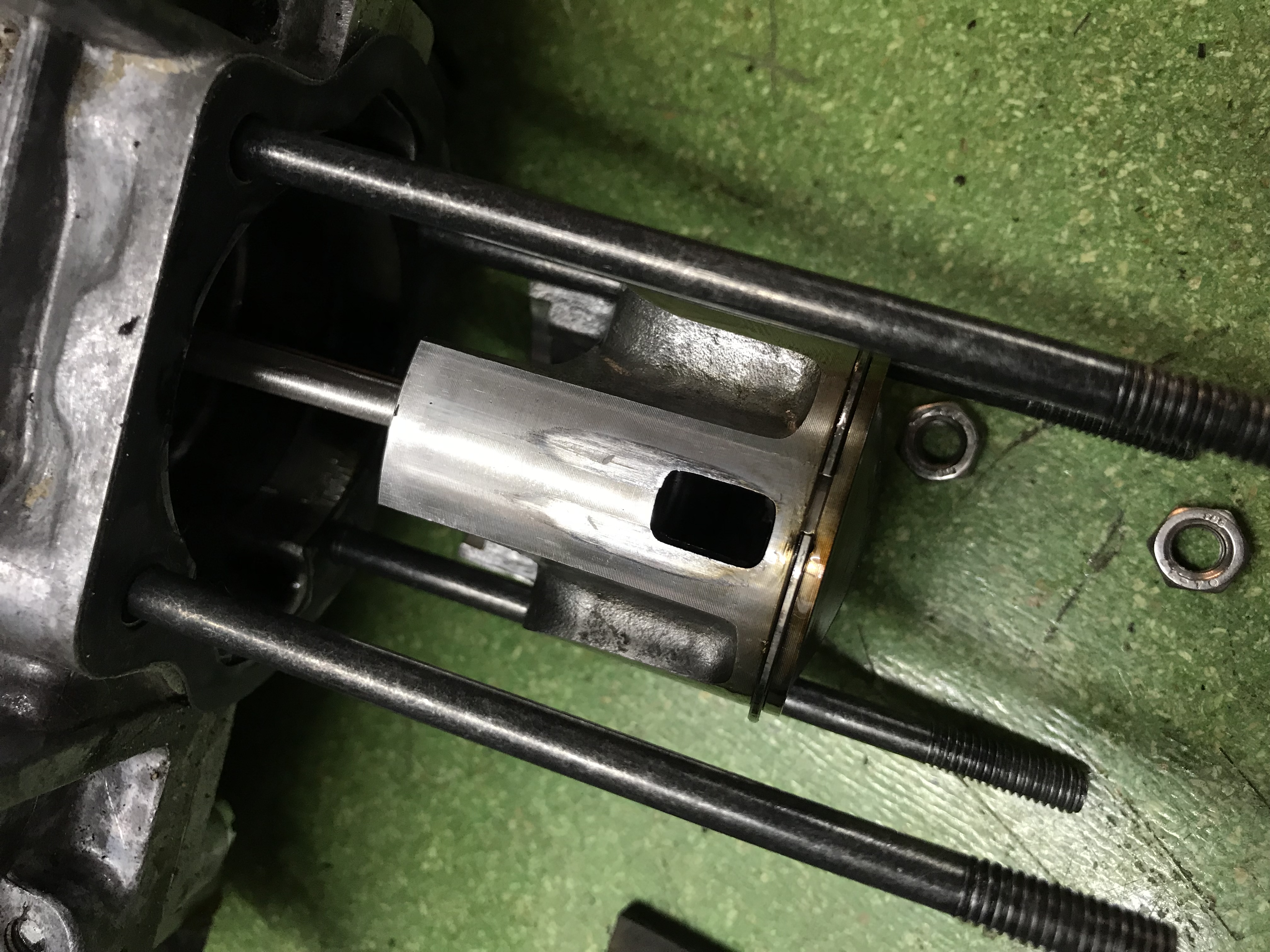

Kolbenklemmer wie kanns auch anders sein? Habe die düse verkleinert weil die Kerze nass war. Kann das wegen der Falschluft sein?

Den ASS umschweissen wie auf dem Bild, dass der Vergaser gerade steht.

also ich fühle nichts wenn ich mit dem Finger drüber fahr es ist einfach leicht angeschliffen.. Oder wie meinst du die gröbsten spuren?

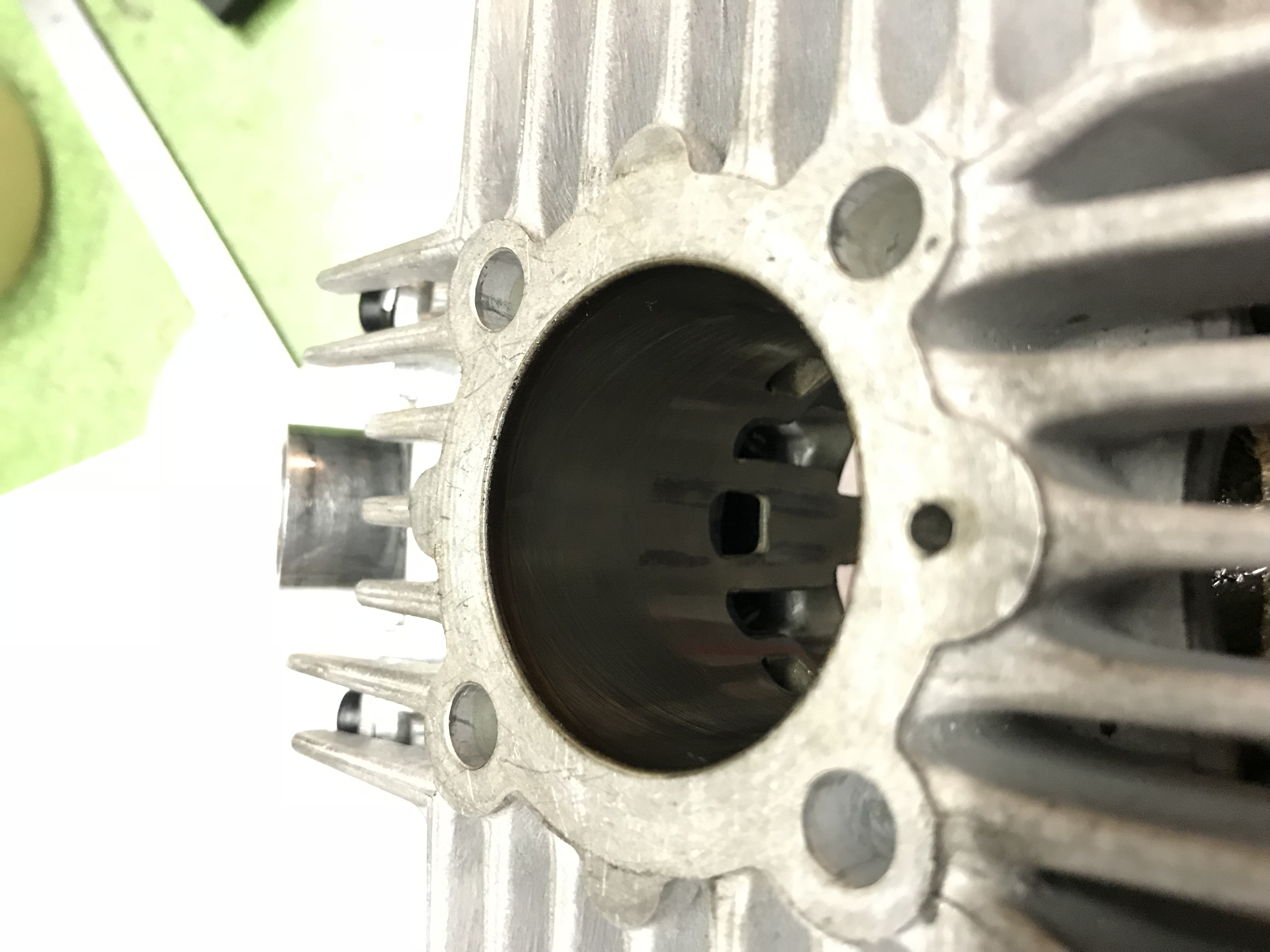

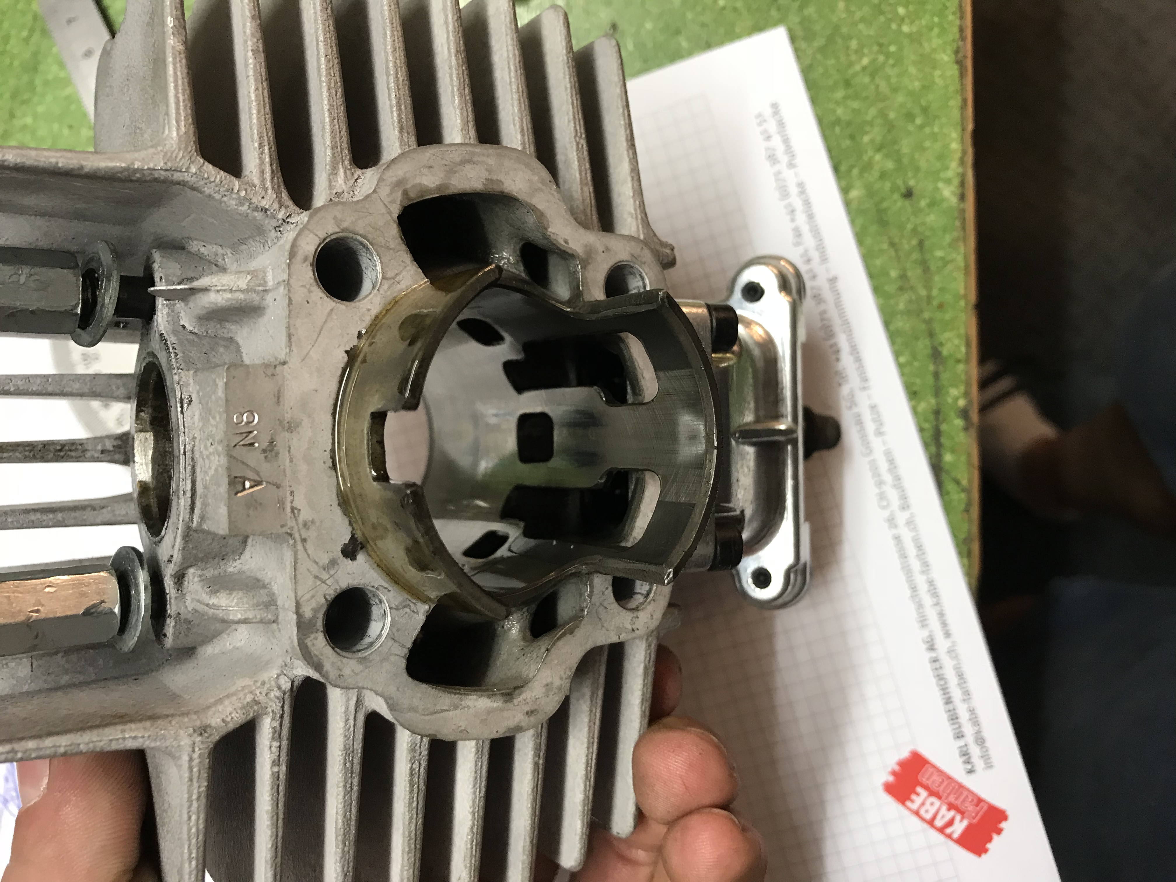

Auf dem Zyli sind die gleichen Spuren ca

Das mit dem Zylinderkopf ist halb so wild... vorallem wenn Dichtungen mehrmals verwendet werden kommt sowas gerne vor.
nicht ideal, aber kein Weltuntergang. Neue Dichtung rein und gut ist.
Lediglich bei der Version mit O-Ring oder wenn du einen Graugusszyli mit Alukopf hast wird KEINE Dichtung benötigt.
Das dein Kerzengewinde n bisschen feucht ist macht auch nix... zeigt einfach das du wohl etwas zu fett unterwegs bist.
Gleiches gilt beim Kolben... Zumindest die letzten Betriebssekunden wars so.

Zum Thema Klemmer:
Grundsätlich ist ein Klemmer das Todesurteil... der Anfang vom Ende... naja, das Reiben kommt vorher noch.
Insofern denke ich sind wir noch nicht ganz beim Klemmer angekommen. Bei weiterem Betrieb wird das aber zwangsläufig passieren.
Graugusszylinder oder solche mit Graugussbüchse sind da härter im nehmen. Da kann man notfalls mit etwas Schleifpapier die Reibstückstände des Kolbens entfernen und auch den Kolben wieder etwas nachschleifen, dann gehts wieder.
Bei nem Polini, Airsal usw. mit Nikasilbeschichtung (oder auch bei den Chrombeschichteten) geht das in aller Regel nicht.
Wenns mal anfängt zu reiben wirds weiter reiben und sehr schnell auch klemmen. Der Polini ist dafür sowieso bekannt, speziel bei der Stelle oben beim dünnen Steg. Vielleicht hast du ja glück und nur der KOlben oder Zyli sind tötlich verletzt, aber meistens ist beides betroffen.
250.-Fr Zyli am A***
shit happens.
Zeig doch mal Bilder vom Reiber/Klemmer

Die Spuren am Kolben sind nicht so schlimm... da kannst du zb. mit etwas 3M Scotch drüber und gut ist.
Kritischer ist die Beschichtung im Zylinder. Wenn die mal durch ist, ist sie durch. Da nützt dann gar nichts mehr.

Aber ohne den Zylinder bzw. dessen Laufbahn gesehen zu haben ist die Frage nicht zu beantworten (wer hätte das gedacht?).
Selbst anhand von Fotos ist das nicht ganz einfach oder klar ersichtlich.
oder ist das dieses Foto:
da lässt es sich erahnen dass die Beschichtung schon angekratzt ist.
