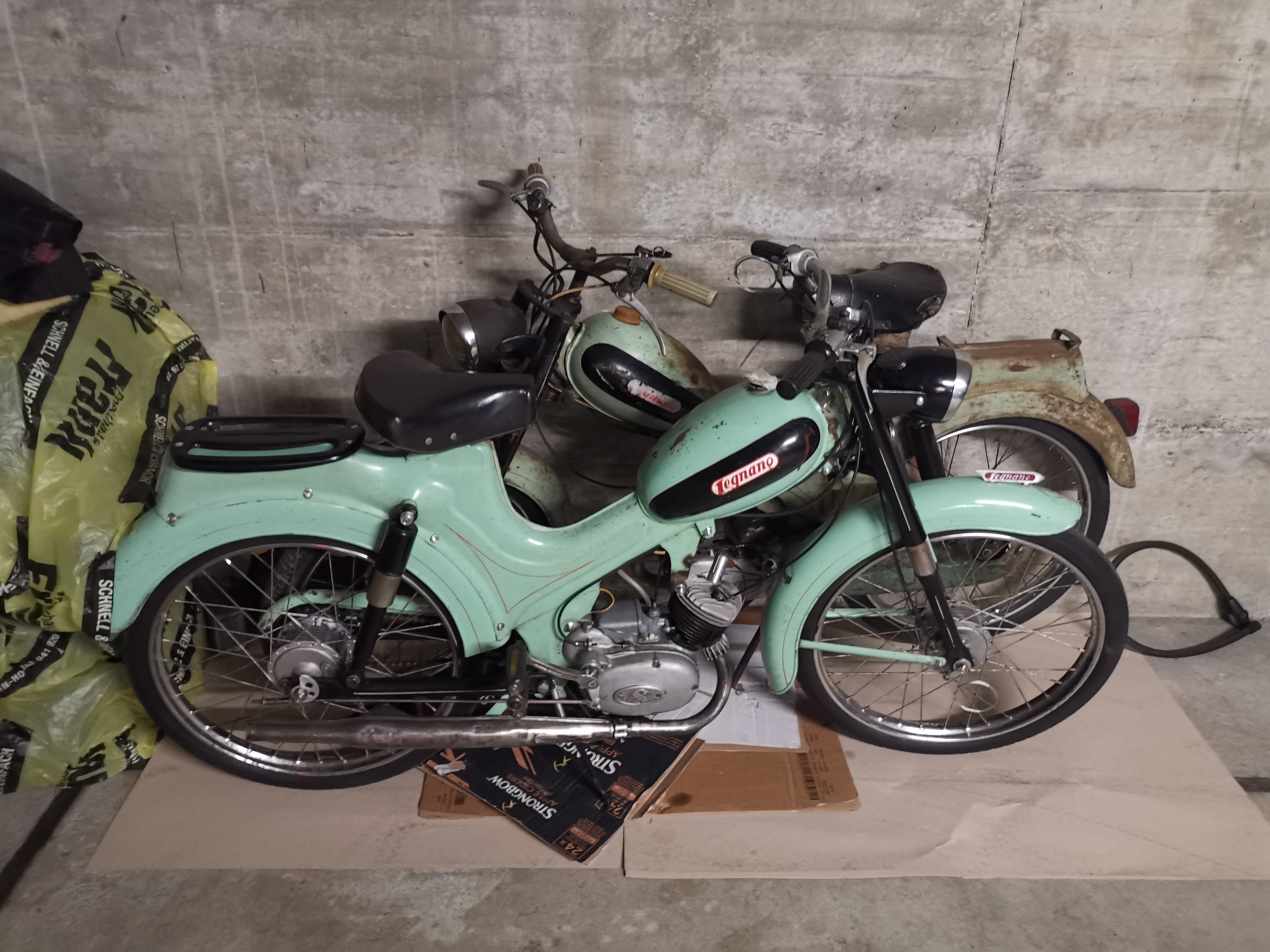

ich muss das noch mit dem Bankminister anschauen. Sandstrahlen und so Orginal wie möglich Lackieren oder ganz andere Farbe
Ich würde deine Töffli Ori lassen und konservieren. Macht oft (vorallem bei wirklich alten/ speziell lackierten) mehr Sinn.
Ja das vordere kann man schon lassen... Aber das hintere? Hat schon arg Patina
ich mach am Samstag mal Foto. Da sieht man's besser
- IMG_20190917_181826.jpg (2.67 MiB) 4047 mal betrachtet
Zu viel Patina ists erst wenn du auf den Rädern sitzt
