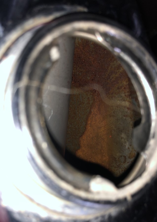

Es ist schon rausgeflossen heute, aber wohl nicht so, wie es sollte. Mich machte auch stutzig, dass es am Schluss noch lange nachtropfte. Muss wohl ein Indiz auf entsprechende Probleme sein. Wie sieht denn so ein X30-Tank unten aus? Hat es da vor dem Benzinhahn ein Sieb?
Alles in allem komme ich wohl um ein Tank entrosten nicht herum... Im Forum steht ja genug zu "Hausmittelchen" wie Phosphor, Cola etc. Kennt jemand auch die fixfertigen Entrosterflüssigkeiten?

Nimm den Benzinhahn weg .. lass das alte Zeux ab und versuchs mit Neuem ... oder mach mal n Foto in den Tank rein

Beitrag von DonQuijote » Mi 7. Nov 2018, 09:02
Morgen allerseits,
Ich konnte heute Morgen mal ein Foto machen:
Photo 07.11.18, 08 42 57.jpg (74.83 KiB) 1978 mal betrachtet
Schwierig zu sagen, ob es daran liegt. Was meint ihr?
Ich organisiere jetzt mal neues Benzin in den kommenden Tagen und dann überlege ich mir das mit dem Entrosten...
LG
Re: Puch X30 NS startet nicht: Benzinproblem?
Beitrag von addy33 » Mi 7. Nov 2018, 09:14
Altes benzin ist wirklich nicht förderlich.... wenn die zündspule in 1A leistungszustand ist, und auch sonst alles passt, dann kann er mit uraltwm benzin anspringen (im bessten fall noch etwas falschluft :mrgreen: )
Sonst hatte ich auch schon, dass es einfach und einfach nicht wollte. Die hochenzündlichen stoffe des benzins verdampfen bei umgebungstemperatur. Zurück bleibt etwas, das zwischen benzin und diesel zu sein scheint :lol: in extremfällen wird es sogar fast honigartig.... dass da das mischöl seinen beitrag dazu gibt, ist sehr wahrscheinlich :^^
Ich hab schon jede menge rostige tanks gefahren.... bzw. Fahre sie immernoch... das wichtigste ist einfach..... NIEMALS reserve verwenden. Und nen benzinfilter für das grobe anschliessen. :thumbup

Tank:
Benzinhahn abschrauben, Treibstoff ablassen & entsorgen. Keine Experimente.
Tank innerlich sauber auswaschen, Benzinhahn auswaschen, Duchblasen auf beiden Positionen, trocknen und neu befüllen.
Neuer Benzinschlauch und ein tauglicher Benzinfilter ist Pflicht und nicht verhandelbar.
