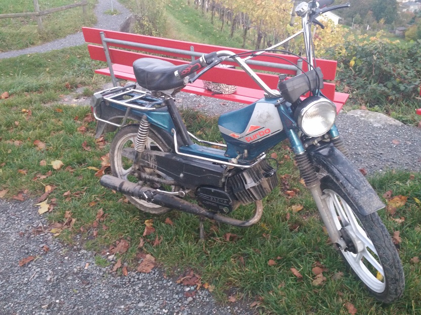

So ging wieder einiges... Läuft nun bärenstarke und zuverlässige 42km/h -> Ziel erreicht
Was mich noch stört ist meine Zündung, UB funkt wie verrückt aber der Kondensator ist neu (schon der 2.)
Getriebe braucht noch neue Lager, vor allem die Ritzelwelle hat ca. 0.5mm Spiel... Ist bei den Motoren normal das sie erst runterschalten wenn sie fast ausgehen?
Setup:
2mm Hubplatte
5mm Kolbenfenster
1mm Pyramide an den ÜS
Zylinder 4mm Abgedreht
32mm Cigarre
AS 159°
ÜS 121°
ES 139°
Verdichtung 1:12
ZZP 2mm vor OT

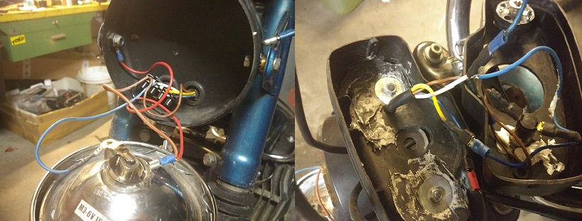

Pfusch im Cockpit wurde noch ausgebadet, in der Lampe bleibts so lange es funktioniert :roll: Unten sind vorher Bilder...
Auspuff sieht schon älter als das Mofa aus :mrgreen: Bin schon angestanden :lol:
Greeze Velux Racer
