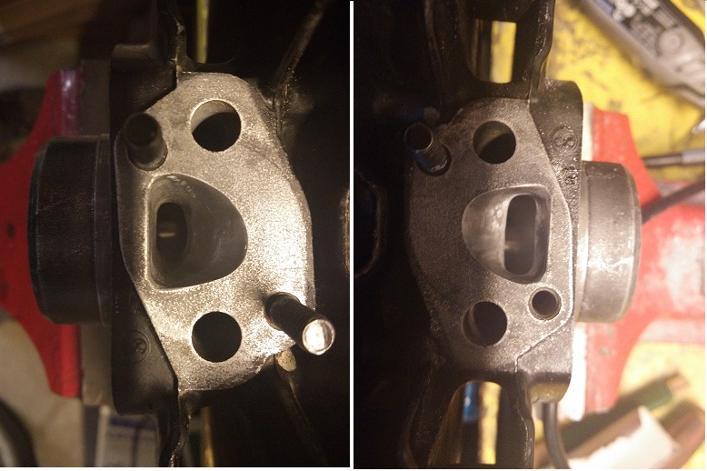

Haber gerade noch den Einlass und Ansaugstutzen aneinander angepasst, bin mir nun nicht sicher ob ich Ein - und Auslass noch in die Breite ziehen soll :?: Habe auch bedenken wegen der Nikasil Beschichtung...
https://photos.google.com/share/AF1QipN ... 8yNG1PSW9B" onclick="window.open(this.href);return false;
Bin irgendwie zu doof die Bilder mit Vorschau zu verlinken, liegt es daran das es nicht mehr Picasa sondern Google Fotos ist?

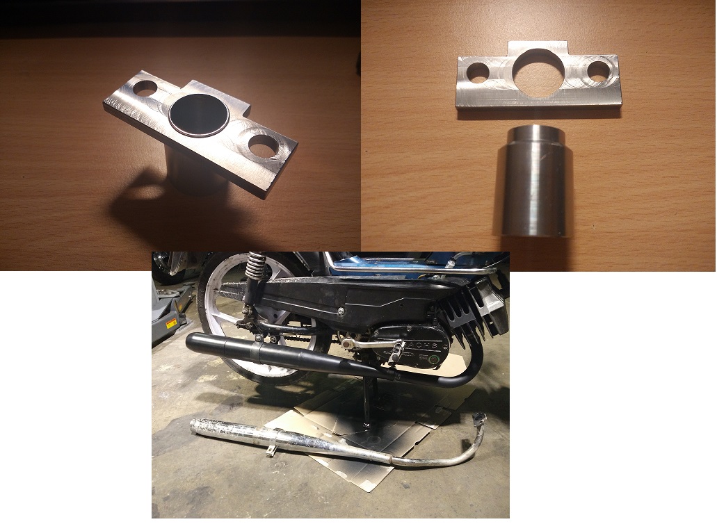

Bild funktioniert irgendwie nicht habe ich gerade gemerkt^^ Sieht aus wie ein ganz normaler Auspuff ohne Kat und mit 18mm Krümmer... Dachte ich schau mal rein, mit dem Adapter wirds wohl noch eine Weile dauern.
https://photos.app.goo.gl/yjQiUFNTpaJrmABt2" onclick="window.open(this.href);return false;

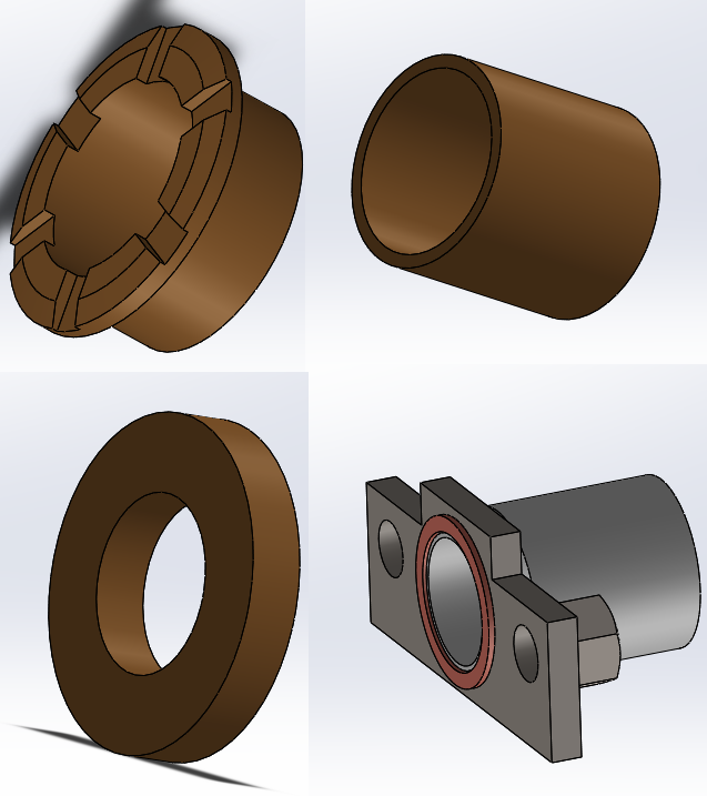

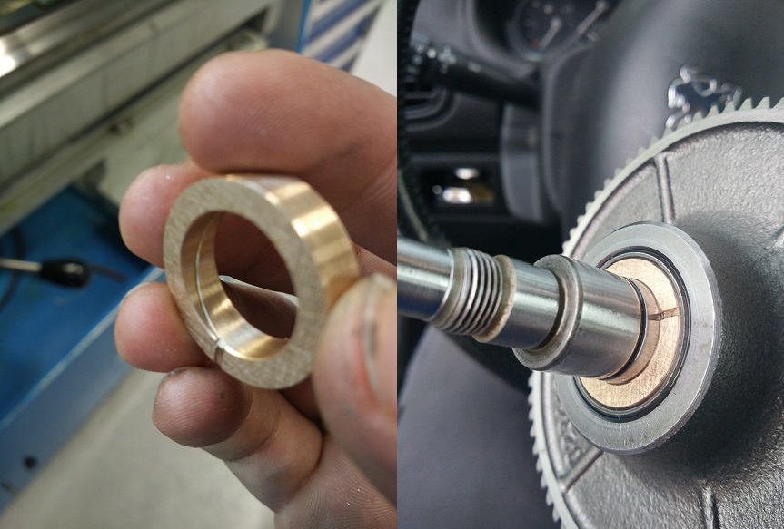

Freilauf wurde getauscht, schaltete ganze 5x sauber bis er wieder klemmte :mrgreen:. Die Lagerbüchsen links und rechts sind SEHR stark ausgelutscht... Müssen die im Zahnrad klemmen und gehört in den Zwischenraum, also im Freilauf öl? Ich würde sonst bei den Lagerbüchsen noch Schmierbohrungen einbringen... Im Öl welches keine Tankfüllung drin war, hat es schon wieder Metallabrieb werde ihn deswegen im Winter komplett zerlegen und alle Lager tauschen ausser evtl. das Pleuellager, Lagerbüchsen werde ich alle neu aus Carobronze (CuSn8P) anfertigen. Wie viel Luft sollten die Gleitlager haben? Denke zwischen 5-10mü... Und muss bei diesem Motor (ADV) noch irgendetwas eingemessen werden?
Anlasserkupplung gibts die noch irgendwo zu kaufen? Meine hat nur noch den halben belag...
Scheibe Zwischen Mitnehmer und Losrad hat auch einen Riss, mein Plan wäre beim Mitnehmer innen einen Absatz zu drehen sodass darauf verzichtet werden könnte, spricht meiner Meinung nach nichts dagegen...
Auspuffflansch wurde auch noch konstruiert, hoffe ich finde nächste Woche mal zeit um ihn zu drehen und fräsen.
Lagerbüchsen und Auspuffflansch

Auspuff wurde gemacht, Pedale und Kettenspanner passen gerade noch so knapp :lol:

Gleitlager habe ich auch noch gemacht und verbaut, schaltet wenn man angemessen Anfährt sauber, bei Vollgas bleibt er immernoch eine Ewigkeit im 1. :D Mit einem Gewindestahl habe ich noch eine Schmiernut gedreht und auf der Planfläche mit einer Nadelfeile aufgeschliffen.
Die Welle und das Zahnrad hat 0.06mm Übermass, komische Masse :mrgreen:
