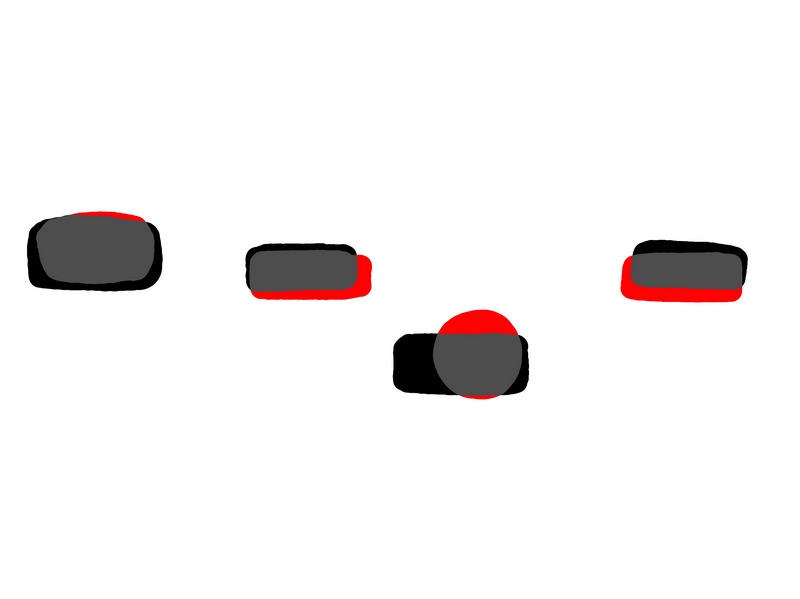

Laufen tut er etwa gleich wie mein gebastelter Zylinder, die leicht unterschiedlichen Kanalquerschnitte und Steuerzeiten machen gar nicht so viel aus.

Hier noch ein Portmap-Vergleich der beiden Zylinder, rot der BadAss und schwarz der Bastelzyli.

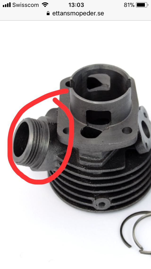

Ich glaube aber nicht, dass es ein 3.5PS Zylinder ist. Dieser Zylinder (klick mich!) sieht zwar recht ähnlich aus, bei dem haben aber die Überströmer am Zylinderfuss eine andere Kontur.
Die, die meinem am ähnlichsten kommen (auf den Fotos in den Shops nicht immer eindeutig erkennbar), werden nicht als 3.5 PS verkauft.

gluglu81 hat geschrieben:der verlinkte Zylinder ist glaub einfach die alte Version. Der wurde aber auch schon als 3.5 PS angepriesen.
Gleich wie der hier, den du vermutlich hast? :arrow: Sachs 3.5 PS
Nicht exakt gleich aber ziemlich ähnlich. Ich habe im Internet keinen ähnlicheren gefunden als den.
gluglu81 hat geschrieben: ist glaub der Selbe wie der von Mofakult: :arrow: der hier
Nein, der von Dir verlinkte hat grössere Kühlrippen.

gluglu81 hat geschrieben:ups... :oops: ich meinte den Hier: https://www.mofakult.ch/sachs/zylinder- ... -3-schlitz
So stimmt's. :thumbup

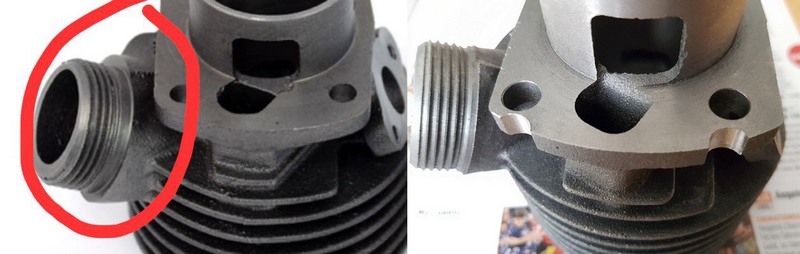

Der MK ist sicher ein neuer 3,5 PS NTS .. (steht ja auch drauf :thumbup ) die beiden Schweden haben aber beide nen dicken abgedrehten Auslass und auch der Guss sieht für mich iw schwarz-öelig-schmierig aus .. der NTS hingegen trocken-graphitgrau
Ich würd behaupten, dass dies verschiedene Hersteller sind

Auch die Überströmer sind im Querschnitt anders geformt.
Beim NTS (Mofakult, rechtes Bild) ist zudem der Übergang zum Überströmer abgerundet und auch de Verrippung ist leicht anders.
