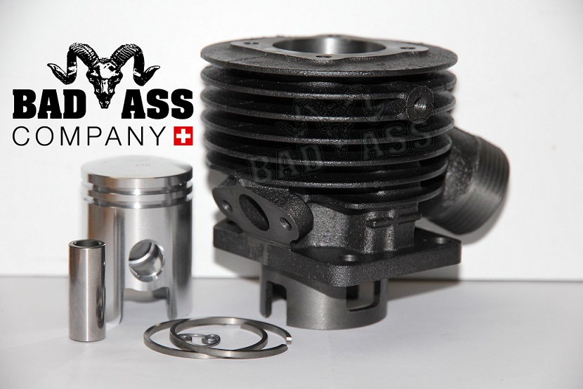

Wer am Real Bull Alpenbrevet war konnte den Prototypenzylinder sogar in echt anschauen.
:arrow: Der bis Dato einzige Nachbauzylinder für die :schweiz Schweizer Sachs 502 Motoren.
Montiert war dieser auf einem seltenen Göricke Mofa. Unscheinbar und kaum auffällig...
abgesehen von der fehlenden "30kmh" Beschriftung am Zyli von einem Originalen äusserlich nicht zu unterscheiden.
Vergaser und Auspuff passen perfekt, die Masse im vergleich zum Originalen Zylinder stimmen zu 100% überein.
Somit bleibt alles da wo es auch hingehört.
Details:
- Nachbauzylinder mit 38mm Bohrung
- Leicht optimierten Überstromkanälen
- Nicht plombierter 12mm Einlass
- Nahezu originalen Steuerzeiten
Leistungsmässig bringt der Zylinder ein bisschen mehr als original.
Ob 8.5mm Vergaser oder 12mm Vergaser macht sich primär nur in der Kraft sowie 1-2kmh+ bemerkbar.
Also originale ~30kmh
Durch leichtes anpassen der Einlasssteuerzeit (Kolbenfenster) sind kraftvolle ~40kmh machbar.
Wobei genügend Material für Handtuner dran ist und wenn man will kann man diesen auch noch aufbohren bis zu den üblichen 41mm.
Bis jetzt gibts den noch nicht zu kaufen.
Bis wann und ob genau in dieser Form ist noch offen.

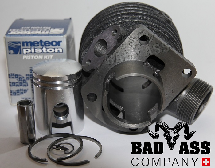

Sind die Überströmer bei den Originalen 502 Zylindern auch so klein, Viereckig und in dem Winkel? sonst find ich das mit dem Zylinder echt geil, die ÜS verunsichern mich etwas.
Dazu muss ich sagen das ich kaum/keine Ahnung vom 502 habe.
Puch Maxi S -> Läuft gut
Hercules 624 Sport -> waiting
Beiträge: 952
Re: Sachs 502 Tuning
Beitrag von Qsi »
Bei meinem Originalzylinder sind sie zumindest von der Form her gleich. Die Grösse müsste man 1 zu 1 vergleichen.
Bei meinem Zyli von Mofakult sind die Überströmer anders geformt und vermutlich im Querschnitt etwas grösser.
Hier sieht man sie gut:
Wobei grosse Überströmer auch nur dann etwas bringen können, wenn Einlass und Vergaser genug hergeben.
Eigentlich vergrössern grosse Überströmer das Kurbelgehäusevolumen und verringern somit die Vorverdichtung.
Ich denke, die Überströmer vom Badass-Zylinder sind gross genug. Der Querschnitt der beiden Überströmer zusammen ist schätzungsweise grösser als der Einlass.
der vom Mofakult ist die Deutsche oder auch EU version.
Deshalb passt auch der Zylinder nicht auf die CH Motoren ohne das man "basteln" muss.
Die Überstromkanäle sind motorenseitig gleich gross wie beim originalen 502 CH Modell.
Der BadAss Zylinder ist im Grunde ein ausgemessener Original CH Zylinder Nachbau mit leichten Verbesserungen und Anpassungen.
Die Innenmasse der Überstromkanäle, Ein- und Auslass sind ein ganz klein wenig grösser als die vom Orizylinder.
Das ganze etwas Strömungsoptimierter.
Die Steurerzeiten sind leicht optimiert bzw. darauf angepasst.
Es ist nicht viel, es handelt sich nur um Optimierungen.
Alleine mit nem Kolbenfensterchen kann man kraftvolle 40kmh erreichen.
Der perfekte Zylinder für handtuner welche ihren originalzylinder nicht verfeilen wollen.
Es steckt also noch einges mehr ungenutztes Potential im Zylinder.
Da es sich hierbei noch um einen Prototypen handelt stellt sich natürlich noch die Frage:
:arrow: Wieviel "Tuning" soll der Zylinder ab Werk für die Serie beinhalten?

Mir kommt es Trotzdem komisch vor mit den Kleinen ÜS und besonders dem Winkel die sie haben.
Ich danke dir für diese Information. Sie ist wichtig und wertvoll und ich finde es toll, dass du sie sogar zweimal gepostet hast :thumbup
Die kleinen überströmer zum gehäuse hin, sind, wie jeder der schonmal n originalen in der hand hatte sehen kann, gleich wie sie anno 19hunderdsowiso auf den 502 CH versionen waren.
Die strömungswinkel im kanal sowie die kanalbreite sind jedoch verbessert, ganz im sinne der umkehrspülung.
Und es ist auch nicht hilfreich etwas komisch zu finden...
zu schreiben was man will wäre gut.... z.b. ja geil. Diese ÜS form ist perfekt, die ströhmungsgeschwindigkeit ist ja dadurch schön hoch und drum mehr leistung untenrum.
Oder:
Naja... grössere überströmer wären schön, damit mehr durchfliessen kann....
Oder:
neineineineineine. Ich will n genau originalnaxhbau. Nix verbessert....
Eine meinung. Bzw. Die meinung von euch allen, was denn nun gewollt ist, ist gefragt ;)

auch wenn man vielleicht den Eindruck hat das es sich um schnödes Stecktuning handelt, das ist es nicht :nein:
Die Einlasszeit bzw. das Kolbenfenster ist entscheidend. Also wenig aufwand, viel Ertrag.
Wobei das ja nicht das Ziel war. Kraft vor Speed mit verstecktem Potential. ;-)
:arrow: Der BadAss ist "nur" ein original Nachbau mit dem Ziel nen Zylinder zu haben bei dem man ohne schlechtes gewissen die Feile oder den Dremel ansetzen kann.
an der Intrundi im Wallis wurde der 41er nun getestet.
Das teil läuft sehr gut. Zugegeben ein kleines Kolbenfenster war drin im Kolben. ;-)
Mit dem Zyli waren 45kmh möglich und das relativ kraftvoll (mit 12er Vergaser).
Nach sauberem Einfahren geht vermutlich noch n bisschen mehr.
Den 1. gang braucht man nur zum anfahren und auch an den steilsten Stücken musste man nie runterschalten, auch wenn man ohne Schwung aus der Kurve kam.
Im Vergleich zur 38mm Version kein Meilenstein. Es ist keine Rakete so unbearbeitet.
Doch als Basis für emanzipierte Handtuner auf Oribasis würde ich mal so sagen: Perfekt!
Ich denke damit lässt sich doch was anfangen...?
Vielleicht klappts ja bis Weihnachten und das Teil wird bis dahin als 38mm Version erhältlich sein.
