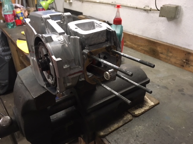

Hallo,
ich stell hier mein Projekt vor! :^^
Es handelt sich um eine Puch Maxi mit der ich Cross Rennen fahren möchte ab nächsten Jahr.
Reglement 50ccm
Setup:
Athena Schlitz bearbeitet +GME
21 Polini CP Vergaser
KTM SX 65 Auspuff
KTM SX 50 Kupplung
MBR Getriebe gerade verzahnt
usw...
Da ich nächstes Jahr zum ersten mal Rennen fahre, habe ich noch sehr wenig Erfahrung in Sachen Crossmofa.
Deshalb würde ich mich über Kritik freuen.

Mein Motorblock und Fahrgestell!!
Farbe wird grün weiß!!
Am Fahrgestell gehört noch einiges angepasst!!
Download (8).png (96.33 KiB) 3144 mal betrachtet
Download (7).png (77.01 KiB) 3144 mal betrachtet
Noch ein paar Bilder von meinen Teilen.
Am Wochenende, wenns die Uni zulässt, werde ich mich mal auf den Motor schmeißen und
den Membranblock verschrauben.
Überströmer auffräßen, Steuerzeiten ausmessen und anpassen, NA einarbeiten, Stützer korrigieren usw...
Ich denke ich muss auch meine Ringstöße versetzen.
Hat jemand schon Erfahrung damit??
den Alten brauch ich ja eh nur wegdremeln oder?? und wie setze ich am besten den Neuen?
Mit freundlichen Grüßen!
ZeuchMaxiFactory
https://www.facebook.com/ZeuchMaxiFactory/" onclick="window.open(this.href);return false;

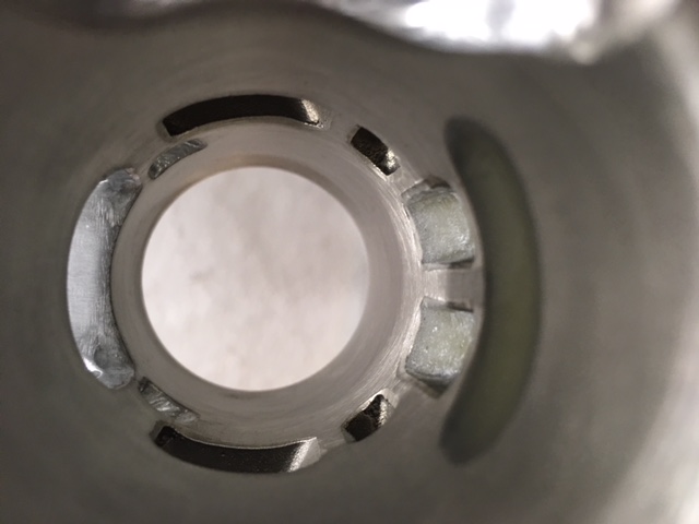

Download (10).png (56.34 KiB) 3003 mal betrachtet
Download (11).png (56.94 KiB) 3003 mal betrachtet
GME etwas weitergefräßt. Gewinde geschnitten usw...
Sieht schon mal ganz gut aus. Jetzt werden noch die Überströmer angepasst und der GME Strömungsgünstiger gemacht!

Re: Puch Maxi Cross Österreich
jetzt erst gesehen:
du hast die Schrauben innen... ouii... das kann in die Hose gehen.
ich hab an meinem Crosserli auch ein GME angeschraubt. zum glück mit Schrauben aussen, weil die haben sich unerwartet mal gelöst.
konnten zwar nicht weg und der der Membranblock war dann einfach lose, aber bei deiner Konstruktion :shock:
nimm nen guten Loctite

Schaut unten schon etwas anders aus!!
Wurden mit Flüssigmetall eingeklebt und und Strömungsgünstig
abgeschliffen.
Sollten sich nicht mehr lösen
kummt auf den abstand zur kurbelwelle an... ist zwar kein ideales prinzip... da man die schrauben nicht nachzeihen kann, was man bei allen am motor befestigten schlauben nach ca. 50km (1-2 betriebsstunden) machen sollte. jedoch wenn die sich lösen, und der abstand zur KW nicht zu gross ist, passiert tatsächlich nicht sonderlich viel... sieht ja danach aus, als dass sie auf der wange wären, und nicht im plezuelbereich...
