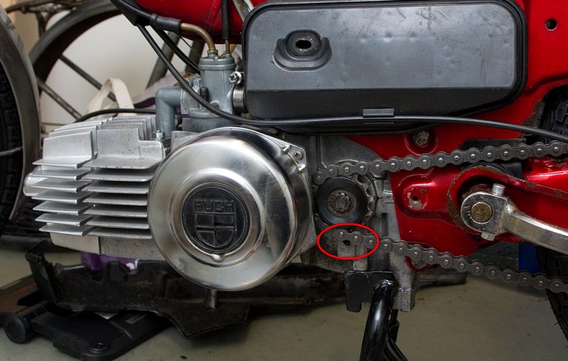

Muss leider für nen Kolegen sein Maxi das 30 Läuft und wegen einer EBR Gabel zu einer Kontrolle verdonnert wurde Original machen. Jetzt ergibt sich das Problem mit dem Rizelbolzen. Kann man den irgendwo bestellen?
Gruess Chrigel

Ritzelbolzen gibts nicht zu kaufen.. Würde einen neuen anschweissen und nachher wieder abflexen..

Was für ein Bolzen? Gab verschiedene. Jenachdem ist es einfach ein Spannstift.
Bzw. Hatte ich mal einen wo so einer drinn war.

Kann es bis zum Wochenende leider nicht begutachten um welchen typ es sich handelt. Weiss jemand per zufall wo sich dieser Bolzen im Normalfall befindet? Oben oder Unter dem Rizel? Und ja ich sags mir auch immer die verdienen ja nur ihre Brötchen trotzdem ärgerlich das das Töffli ja eigentlich Original ist. Plombe noch drinn etc.

Unten Am Ritzel.

Der Ritzelbolzen befindet sich wie schon geschrieben rechts unten neben dem Ritzel.
Falls da ein Sackloch ist kannst du einfach einen Rundstahl einpressen. Falls der Bolzen noch zur Hälfte drinn ist sehr vorsichtig ausbohren und einen Rundstahl einpressen.

Also beim Maxi meines Sohnes ist es einfach ein Schwerspannstift unterhalb des Ritzels.
Ist aber auch schon abgeknickt, vermutlich ist dem Vorbesitzer mal die Kette rausgeflogen.

es gibt beides... bzw. sogar auch ohne.
die einen haben gar nichts.
die anderen einen Schwerspannstift
und wieder andere haben da wirklich nen Aluteil rausstehen der von innen bis zur hälfte angebohrt ist. Wird der abgeschnitten läuft das Öl raus :facepalm:

Ich glaub schon, schau mal wie schräg nach rechts unten er steht, das passt zur Laufrichtung der Kette.
Und wer Kraft und Werkzeug hat, um den Stift so zu knicken, kann ihn auch gleich rausziehen.
