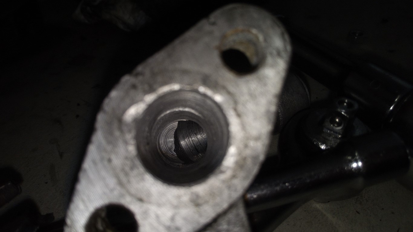

Ich hab nun den Motor auseinander genommen und sachen gefunden die ich nicht sehen wollte.
- Die 60er Düse hab ich ja schon erwähnt.
- Das Ansaugrohr wurde aufgebohrt. (Muss ich tauschen)

- Die Halterungs schraube am Zylinderfuss zum Vergaser ist abgebrochen. (Wird Teuer aber muss wohl sein)

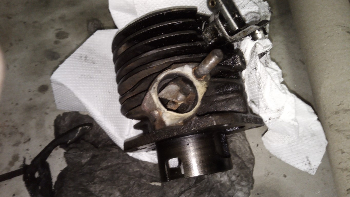

- Zylinder muss auch getauscht werden, da er nach Kolbenfenster aussieht.

Der Einlass ist ja riesig :thumbup
Kauf dir einen Originalen, evtl. hohnen lassen und passenden neuen Kolben kaufen. Dann hast lange Freude dran.. Sollte sogar günstiger sein als ein neuer Swiing Zyli.
