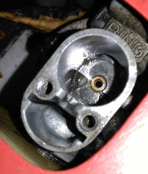

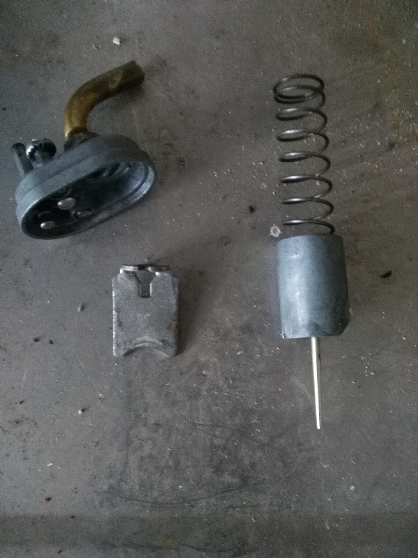

ah okay, ja dann schau ich mal im Netz. Da ich mir nicht 100 % sicher bin ob mir nicht doch noch was fehlt, schick ich noch Bilder. Wäre noch gut wenn jemandem was auffallen würde, dann könnt ich es gleich bestellen.

Also ich sehe keine Standgasschraube...
Edit: Oder sehe ich sie wegen dem Licht nicht?
Re: Hercules 623/50 gibt von alleine Gas!
Düsenstock ist vorhanden.
Reinige mal den Vergaser, der sieht nichmehr so sauber aus.
Oh, und die Einstellschraube die es an dem gebogenen Röhrli ist wo das Gaskabel durchgeht fehlt auf dem Bild.
.. und die Feder hast du auch wieder gefunden?

Ja die Feder hab ich unterm Teppich im Hobbyraum gefunden :mrgreen:
Ich nehme an die standgasschraube passt? https://www.mofakult.ch/standgasschraube-feder-bing-nos" onclick="window.open(this.href);return false;

Übrigens, fehlt mir nicht noch was? Weil ich glaube bei mir fehlt noch die Zwischenscheibe. Und der Stift bleibt auch immer unten, brauchts da noch ne feder? :?:
Bist du iw shoppingsüchtig? .. du hast etz schon geschrieben, dass du die Feder, das Kabel, die Düsennadel, den Düsenstock und nun noch die Standgasschraube bestellen willst ... du hast ALLES .. die Standgasschraube ist auch drin .. also bau das Teil endlich zusammen
