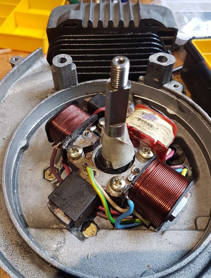

Hast du Bilder? Kenne dir Piaggio hslt nicht... Aber eigentlich sollte man die schon verstellen können.
- Beiträge: 356
- Registriert: Mi 5. Aug 2015, 00:50
- Wohnort: Zürich
Re: Piaggio Si startet nicht trotz Revision
Klar doch!
Zu sehen sind die beiden Spulen fürs Licht (12V und 24V)
Und dazwischen die Spulen für die Zündung.
Magnete sind am Innenrand des Polrades.
Da wird man wohl wirklich nicht viel einstellen können, sieht ziemlich fix aus.
Wenn du die Kreuzschrauben etwas löst, kannst du die Grundplatte dann etwas verschieben?
Und du bist dir sicher das sie so richtig eingebaut ist? (also nicht 180grad verdreht oder so)
