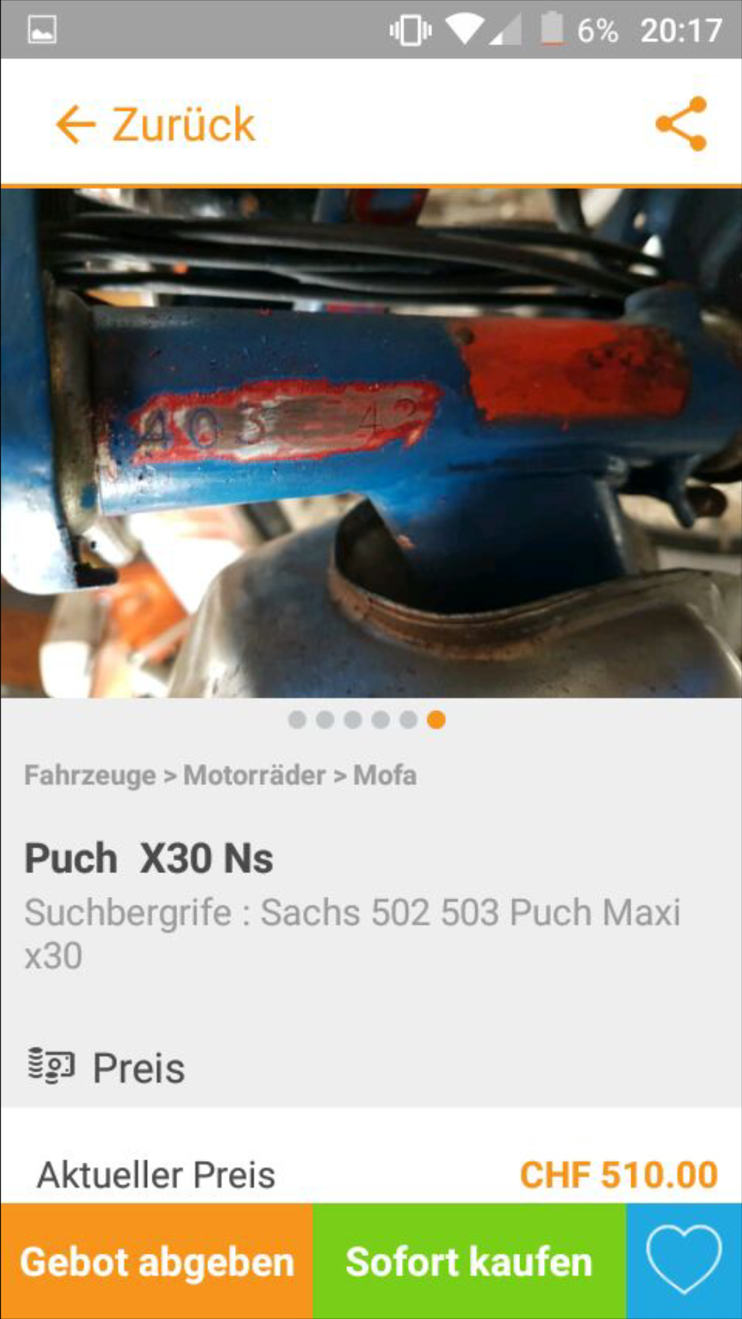

Wobei das nicht so einfach sein kann. Schaut euch mal das an: Puch X30 auf Ricardo
Dieses Töffli war einmal auf Ebay und de Verkäufer auf Ricardo hat geschrieben Deutsches Modell
Stossdämpfer scheinen noch extra entfernt worden zu sein. Auf der anderen Seite vom Töffli sieht man übrigens die Befestigungsstangen für die Seitenschützer.
Am Steuerrohr sieht man noch wo die Typenscheinplakette war. Es ist ganz klar ein Deutscher X30 Rahmen
Doch das Spannende daran ist die Rahmennummer 4 xxx xxx
Also ein Rahmen den man so fälschen kann, dass es niemand mehr merkt, auch kein Kenner. :O.O

Die 3.letzte Zahl ist aber auch entscheidend und die sieht man nicht.. Wenn da ne 0 steht ists ja auch laut Rahmennr. kein echter Spörtler..

Nein, deine Überlegung ist falsch. Wenn da ja an 3. Stelle eine 3 steht ist es höher als 4 000 101 -> Spörtler Rahmennummer

Moment... die Rahmennummer würde gemäss der mir bekannten und von dir zitierten Nummer klar ein CH Spörtler sein.
ob die Liste so stimmt, das kann ich nicht überprüfen, aber was ich bis jetzt gesehe habe an Rahmennumern hat diese nur bestätigt.
das obiges Mofa ein DE Modell ist seh ich allerdings nicht nicht als erwiesen an...
aber stell doch mal den lInk zum Angebot ein...

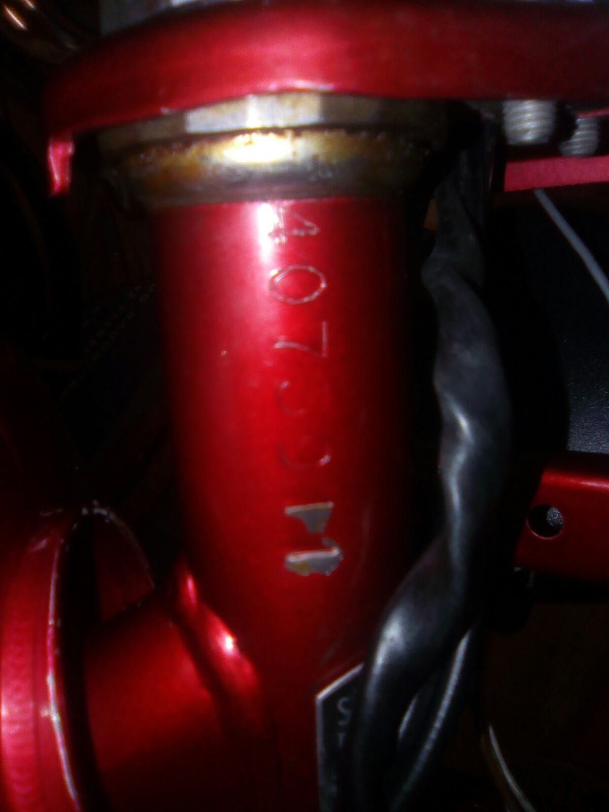

Ein Kollege hat 2 Puch X30 Turbo aus Deutschland. Hier die Rahmennummern
4 065 977
4 075 911
Alles ganz klar deutsche, mit "schweizer" Rahmennummern

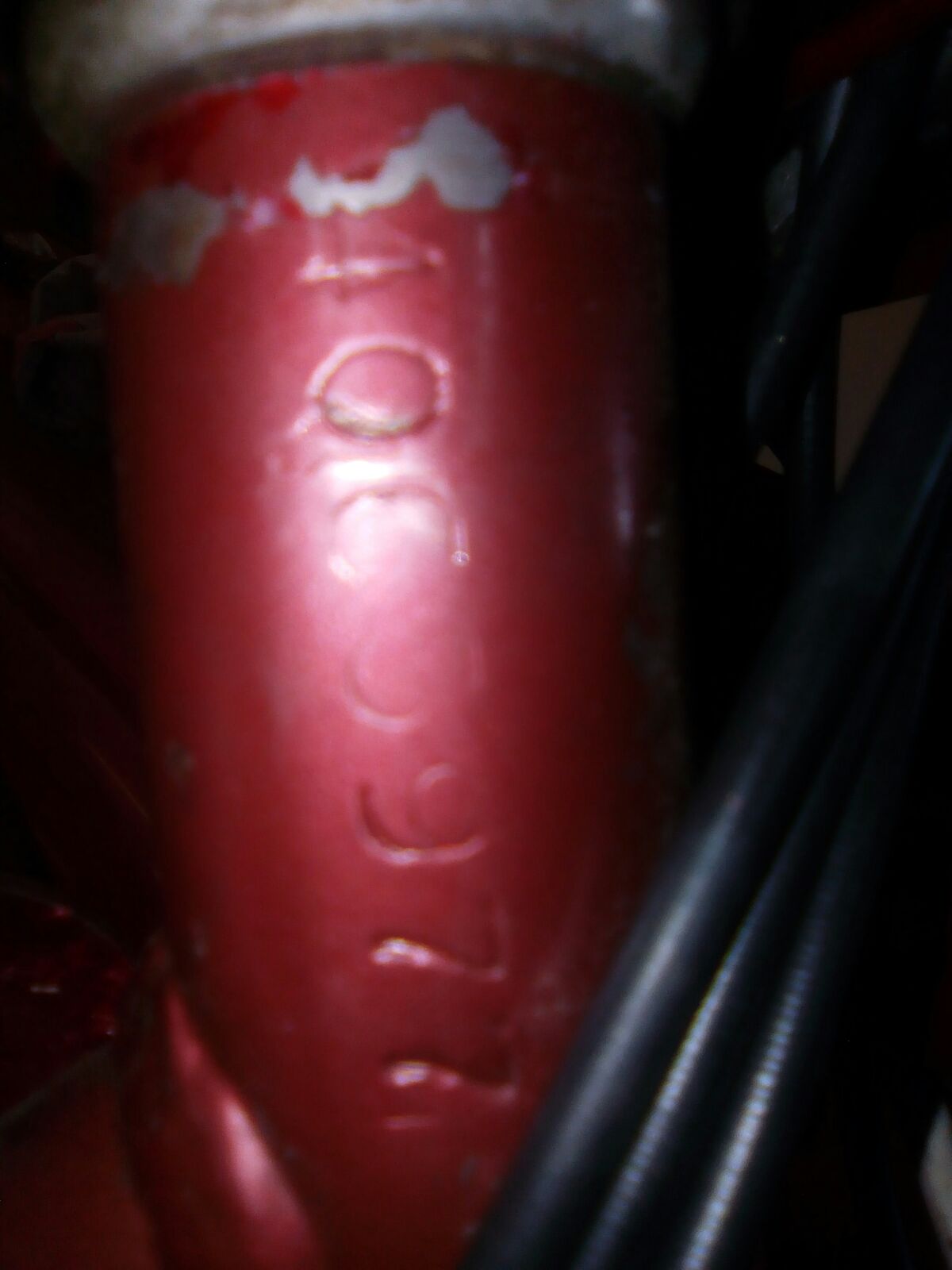

Der 3. ist auf Ricardo mit dieser Rahmennummer

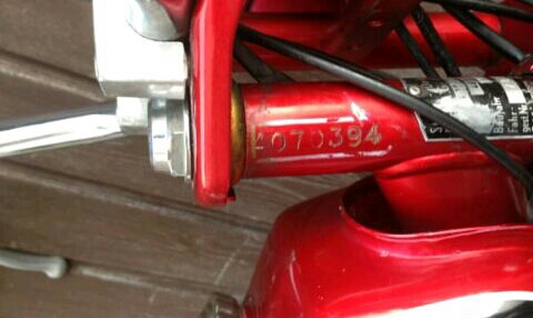

ist nur bisschen doof das man auf deinen Fotos in übergrösse fast nichts erkennen kann :-(
schreib doch die nummer in solchen Fällen noch als Text dazu, dann ists wenigstens klar. Das wär hilfreich.
(und n bisschen kleinere Fotos)
Also hätten wir somit schonmal folgende Rahmennummern die nicht ins "offizielle" Muster passen:
4 070 394
4 06? 977
4 07? ???
4 03? ?43
So hast du natürlich recht... da ist die Rahmennummernregel für die Katz. :(
