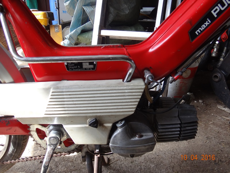

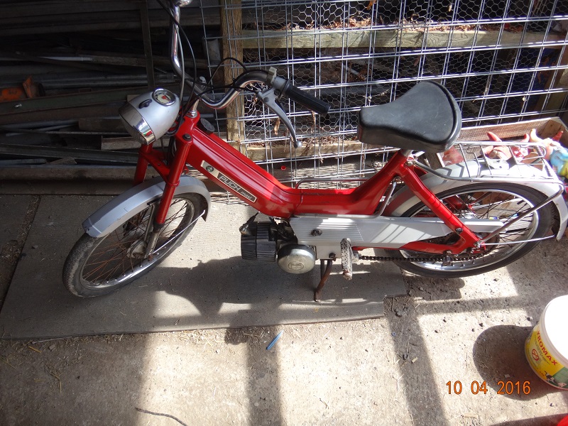

PS: Anhängend noch ein paar "schnellschnell" Fotos, solltet ihr was sehen bezüglich Originalität/Erhaltenswert/etcetc. wäre ich froh um Hinweise.
(Edit:22mm Original Auspuff und neue "alte" Gummis ebenso)

Ist schon schön, so original wie dass da da steht... :thumbup
wenn Rahmennummer und Motornummer noch gleich sind, wärs irgendwie fast schade da nen anderen Motor zu montieren.
ist das ein CH Modell? bzw. ist da ne TS CH-xxxx Matrikulierungsnummer drauf?

Ja, das merke ich in jeder Minute, in der ich an meinem neuen Liebling rumschraub:D
Rahmennummer und Motorennummer identisch.
Bis jetz nur Kleinigkeiten endeckt die nicht Original sind und ein paar Vermutungen.
Im "Fötzel" CH7029, Maxi -N-Dazu hab ich dem StVA freundlich eine Bemerkung geschrieben...
Der Verkäufer meinte er hats aus DE.
Die ersten CH-Maxi hatten ja ne Starr-Gabel vorne oder?
(CH-Starr vorne,DE mit Federung und Össis ebenso mit Federung http://www.toefflikeller.ch/foto-galerie-puch/" onclick="window.open(this.href);return false; )
Ich bin atm unschlüssig obs ein DE oder AT ist, vllt sogar CH:O
Kann man "etwas aus der Rahmennr lesen"?
Hab hier im Forum alle Listen durch, meine Nr taucht nicht auf... NR:564****
Zuletzt geändert von BackToTheAspalt am Mo 18. Apr 2016, 23:01, insgesamt 1-mal geändert.
Männer werden nur erwachsen, um das zu tun was sie als Kinder nicht durften, nur mit grösserem Spielzeug.
Intelligent war es nicht. Abr luschtig!
Re: Ur-Maxi Typ 7029"Entscheidungshilfe" gesucht
was im Ausweis steht ist ziemlich egal... die tragen dort mittlerweile alles ein :facepalm:
Die Rahmennummer könnte man theoretisch schon zuordnen, wenn man die nötigen Dokumente hätte... :-( kannst du wohl knicken.
Die Frage ist ob das CH-7029 auf dem Rahmen eingeschlagen ist und auf der Typenplakete drauf ist. Es scheint mir, dass deine Plakete die Jahresangabe eingestanzt hat. Das war bei den CH Maxi in aller Regel nicht so.
In Österreich gabs nur wenige Maxi N, wahrscheinlicher wäre wohl eher import aus DE... wenns der Verkäufer schon sagt sowieso ;-)

Nein, auf der Plakete ist nur der Typ/Jahrgang/Fahrgestellnr.
Welche Dokumente:S
Ja das weiss ich auch, aber es kam der Hirnfurz auf das sich das Töffli ja von AT nach DE verirrt haben könnte :oops:
Auch wenn es ein sehr netter Verkäufer war, es gibt viele Menschen die viel Unsinn erzählen;)

hier ein echtes CH Maxi mit 7029er Matrikulierungsnummer.
https://auto.ricardo.ch/kaufen/fahrzeug ... 822695434/
Schau dir mal das Typenschild an, da sieht man schön den Unterschied zu dem deinen.
