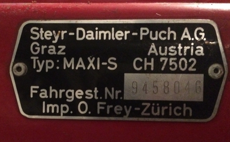

@PuchMax! Na dann erklär mir mal dass der Typenschein 7502 kein Import ist :^^
Ach du s... Tut mit Leid, habe zum ersten mal ein Bild via Handy hochgeladen. Sorry wegen dem grossen Bild :oops:
Typenschein Puch Maxi.jpg (255.9 KiB) 5295 mal betrachtet
Re: Typenschein 22mm
Weil da Import durch Emil Frey draufsteht? dir ist schon klar das der grösste Teil aller Maxis im Ausland gebaut worden sind, da gab es halt Importeure die jene in die Schweiz verschifft haben, willst du ein CH Maxi dann brauchst eins von Condor

... 7052 <----> 7502 .....
......18 <------> 22 .....

@PuchMax! Aha weil oben steht das 7502 in der Schweiz hergestellt wurde. Es war mir nur unklar weil ich condor Räder an meinem Maxi habe. Das ist mir schon klar das sie im Ausland hergestellt haben :lol:
Ich habe 2 maxis. Eines mit typenschein wie auf dem Foto und das andere mit gleichem Typenschein einfach ohne Import.
