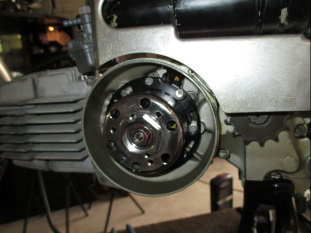

Für das bisschen Satz brauchst keinen 15mm Vergaser. Da brauchst nichtmal n Rennluftfilter geschweige nen grösseren Ansaugstutzen. Das ist alles Blödsinn das viel Geld kostet und in der Klasse absolut nichts bringt.
Schau dass der Motor Maschinentechnisch in Top Zustand ist, alle Simerringe gewechselt oder zumindest dicht, nirgends Falschlauft was heisst alle Dichtungen sind neu und nur einmal verwendet und dann stell die Zündung richtig ein. Wenn was willst das was bringt, dann klopp ne anständige Hochspannungs CDI rein, mach nen Adapter für den Lüfter und gib em...
Jetzt stimm den auf 12mm korrekt ab und das Teil wird abgehen wie die Sau.
HPI Zündung.JPG (38.26 KiB) 2325 mal betrachtet
