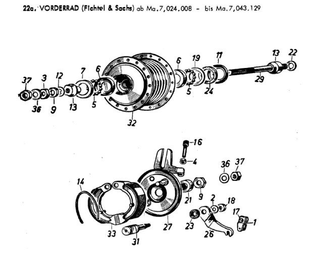

weis jemand wie so ein sachs Vorderrad (19zoll) wieder zusammengebaut wird also lager und alles und die unterlagscheiben hab zu dem Thema keine Bilder gefunden

also iw passt dein Username und die Frage nicht so zusammen.. :^^ .. 19" oder 17" hat grundsätzlich nichts mit der Nabe zu tun..
ist ja wahrscheinlich ein Speichenrad mit Konuslager.. da kannst du im Prinzip nichts falsch machen.. alles sauber putzen.. lager sitze kontrollieren.. Lagerkugeln mit Fett In die Lagerschalen kleben.. Lagerkonus auf die Achse un von aussen kontern.. Achse reinsetcken.. zweiten Lagerkonus aufschrauben.. Spiel einstellen.. 2.Lagerkonus kontern.. Spiel kontrollieren.. Spiel nachjustieren.. Fertig.. Unterlagscheiben hats da keine.. Bzw.nur zwischen Radmuttern und Ausfallenden
Re: Sachs Vorderrad
Nun da Bikeman hier schon den perfekten Beschrieb geliefert hat, kann ich bloss noch ein Bild nachliefern.

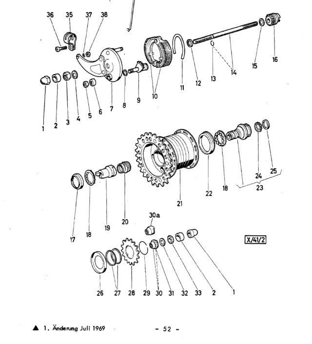

Nur wenn Du schon beim Vorderrad anstehst hier noch die Ex Zeichnung des Rücktritts. Hier kannst nachlesen wie es geht:
http://www.alpaehoedis.ch/tipps_&_tricks.htm" onclick="window.open(this.href);return false;
Ex Zeichnung Nabe Sachs.jpg (41.02 KiB) 1270 mal betrachtet
Ex Zeichnung Nabe Sachs Rücktritt.jpg (47.54 KiB) 1271 mal betrachtet
