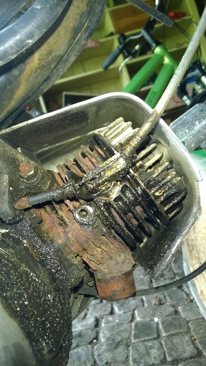

So, habe ein paar Bilder gemacht. Ich weiss nicht ob ein Membraneinlass vorhanden ist.

Irgendwie konnte ich nicht ein 4. Bild hinzufügen, sry wegen Doppelpost.

den Zylinderkopf würde ich auch mal demontieren.. und dann Kolben in UT drehen und ein Schönes, scharfes Foto machen
Wenn alles sauber und richtig eingestellt ist, sollste der +/- 35 km/h laufen.. wenn du 40 willst, machst du noch einen kleinen, feinen Kolbenschliff und gut isses.

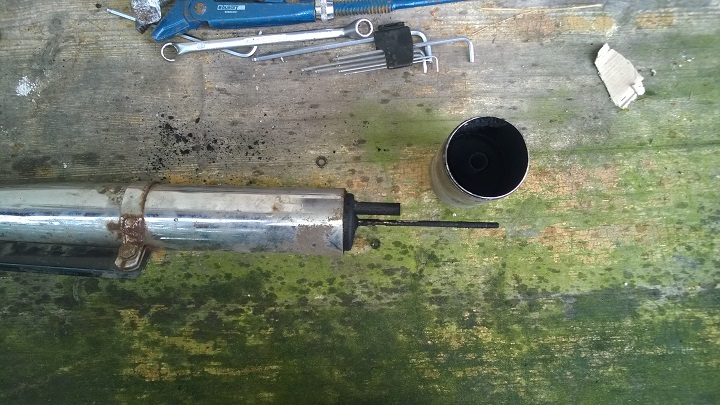

So, habe jetzt den Auspuff abmontiert und festgestellt, dass dort unten es gar nicht gesund aussieht :shock:
jedenfalls habe ich überlegt wie ich den Auspuff reinigen könnte.
Entweder ich gehe jetzt und kaufe mir ne Bürste um dort ein bisschen rumzuschrubben oder ich versuche die chemische Lösung:
http://www.mofapower.de/threads/273312- ... en-mitteln
Meinungen?

Re: Töffli läuft ziemlich schlecht
Beitrag von sachsmaxi »
Wenn ich dich wäre dan würde ich ihn ganz normal ausbrennen denn wenn es am auspuff liegt würdest du es nach dem ausbrennen sehen und du könntest dir immer noch ein neuen kaufen.
CIAO KAUFE HEI LAUFE
zuerst sollte er ihn schon mal ganz demontieren.., oder ..?.. :^^
das schwarze Ding, von dem noch ein exzentrisches Röhrli aus dem Pot rausguckt is di Schikane.. Die muss auch noch raus.. dahinter ist das Lochblech...
und dann wie gesagt.. Auskratzen sollte reichen..

Ich kann das Flamenrohr nicht vom Pot trennen. habe es auch schon mit Silikonöl versucht, aber ich bringe es trotzdem nicht auseinander. Ideen?
Flammrohr in den Schraubstock.. Pot mit beiden Händen drehen
