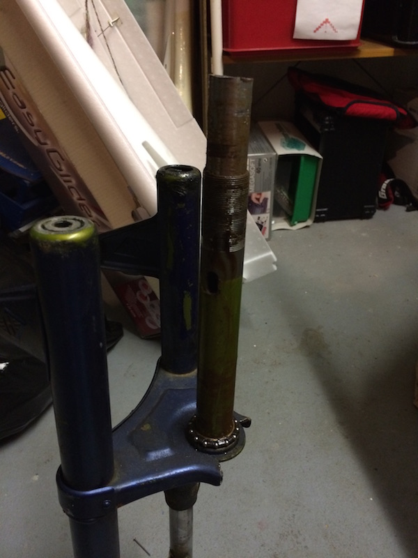

Dies ist eine Gabel von einem Dkw 621.
Ich würde gerne einen neuen Lenker montieren.
Doch leider war der Orginallenker angeschweisst.
Damit ich die Gabel abbauen konnte musste ich diesen absägen.
Das Rohr scheint durchgängig zu sein bis zur Gabelplatte.
Jetzt weiss ich nicht mehr weiter, kann mir jemand einen Tip geben.

Das Rohr das du abgesägt hast muss raus. Unten drin steckt ein Konus, der muss als erstes raus. Steck einen passenden Eisen-oder Holzstab in das Rohrstück und schlag drauf. sodass der Konuse sich löst. dann kannst du das Rohrstück mit ner Wasserpumpenzange greifen und drehen und nach oben rausziehen.

Anleitung hier:
http://mofapower.ch/viewtopic.php?f=5&t=21637" onclick="window.open(this.href);return false;

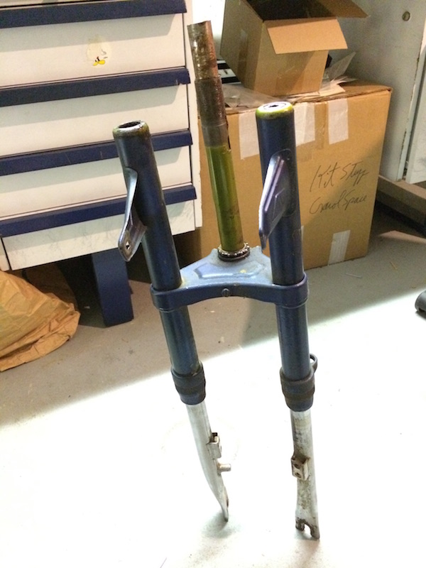

Habt ihr mir noch eine Idee wie ich diese Gabel am einfachsten verlängern kann.
Gibt es da verschiedene Arten von Gabeln?
Meine hat oben zwei Schrauben mit der ich die Feder, so fern es scheint, festschraube.
Muss man bei dieser Art von Gabeln an den Holmen reissen, damit man diese freibekommt,
oder gibt es dafür einen andren Trick?
