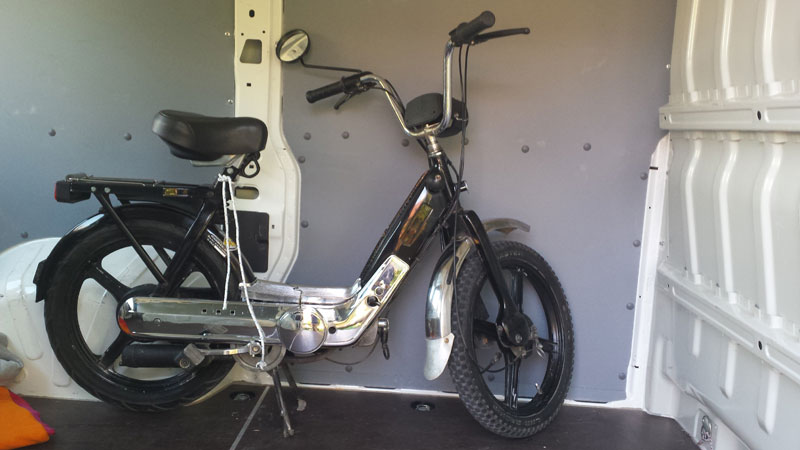

Mein Junior wird nächsten Januar 14 Jahre alt und möchte dann gleich Mofa fahren. Auf gratis Inserate hat er ein Piaggio Ciao gefunden, welches wir heute in St. Gallen abholen konnten. Gekostet hat das Ciao 900 Franken, es ist eingelöst und hat Fahrzeugausweis und passende Schlüssen. Nun würde ich gerne von euch wissen, ob der Kauf ok war. Folgende Sachen sind uns gleich zu Beginn aufgefallen. Der Rahmen sieht gut aus und das Mofa ist laut dem Verkäufer im Originalzusand. Der Junior ist schon mal happy.
Was uns nicht so gut gefallen hat, ist folgendes: Kette fehlt, Trittbrett war zusammen geklebt, aber das kann man ja leicht ersetzen. Die hintere Bremse zieht nicht richtig an und die vordere Bremse zieht gut an, löst sich jedoch nicht optimal wieder. Skeptisch sind wir jedoch bezüglich des Motors. Dieser springt zwar ohne Probleme an, hat aber beim Anfahren fast Null Kraft :( Erst nach ein paar Metern kommt das Ciao langsam in Fahrt :chop: Ein Anfahren am Berg ist denke ich gar nicht möglich.
Jetzt die Frage an euch: Wie können wir das Problem mit dem Anfahren lösen und was meint ihr zu dem Kauf. Haben wir zuviel bezahlt?

Nun mal ist das Mofa ja nicht schlecht, aber der Preis ist definitiv zu viel, für das bekommst du ein Top Mofa, wo man nix machen muss oder Probleme mit der Anfahrt hat, die Hälfte wäre fair gewesen.
Nun zu den defekten, die Kette ist kein Übel, mit neuem Kettenspanner kostet das 30.-, das ein neues Trittbrett ist 20.-, das die hintere Bremse nicht zieht ist eher ein gröberer Defekt, und vorallem Mühsam zu reparieren. Der Bremsbelag ist sehr gross und selten abgenützt, meistens geht die nicht weil das Getriebe undicht ist, ist beim Piaggio im Hinterrad und seicht gerne Hinten raus und dann hat man das Getriebeöl in der Bremse, Bremsbelag ist ca 15.- und das Revisionsset für das Getriebe je nachdem bis zu 80.-, kann aber auch eine falsche Einstellung der Bremse sein, ist meistens aber nicht der Fall. Vorne muss man sie wohl einfach mal gut putzen und einstellen. Fehlende Kraft beim anfahren kann vieles sein, er läuft gut an also ist es nicht die Abstimmung oder die Zündung, ein defekter oder ausgelutschter Kolben/Zylinder oder eine defekte Kupplung ist hier der Fall, oder die Übersetzung des Keilriemens ist nicht original.

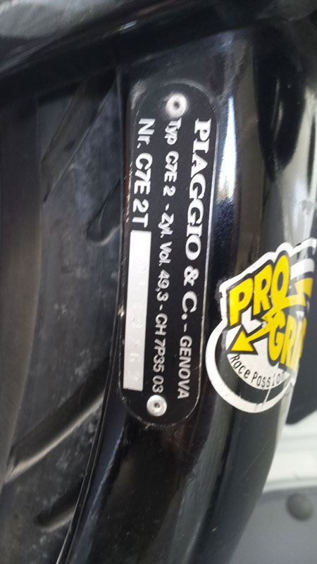

So auf den Bildern erkennt man das es eines der letztens Ciaos ist (bestätigt auch der Typenschein), somit ist das Mofa auch nicht original wie es der Verkäufer beschrieben hat, das grösste Manko ist der Auspuff, da gehört ein Katalysator Auspuff drauf, ist mit dem montiertem Auspuff (obwohl er auch ein original Auspuff ist, einfach für eine älteres Modell) nicht Strassenzugelassen, ist halt ne Grauzone ob man den in der Kontrolle jetzt erkennt oder nicht, aber halt streng genommen ist der ned erlaubt. Der hintere Pneu ist auch zu breit, da muss ein schmalerer drauf.
Ich würde ehrlich gesagt das Teil zurückbringen, weil einfach der originale Auspuff nicht vorhanden ist und der nicht gerade günstig im Ankauf ist (http://www.cycle-tech.ch/de/q1/Kapitel_ ... etail.aspx" onclick="window.open(this.href);return false;)
Auch vermute ich das der Motor nicht mehr der Werksmotor verbaut ist, die Optik passt nicht zum Alter, auch andere Anbauteile sind falsch oder vom Alten Modell (Pedalen, Luftfilter, Schutzblech Vorne)
