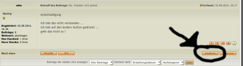

entschuldigung
ich hab des nicht verstanden ...
ich hab auf den ändern button gedrückt ...
geht das nicht so ?
Re: Kreidler mf2 polrad
Wenn du noch was zu deinem Beitrag hinzufügen möchtest, so editiere bitte deinen letzten Posts mit dem Ändern Knopf unten rechts.
Nach 3 Tagen kannst du einen Doppelpost machen, um dein Thema zu "pushen", so dass es wieder an oberster Stelle steht, sofern du noch keine Antwort gekriegt hast.
