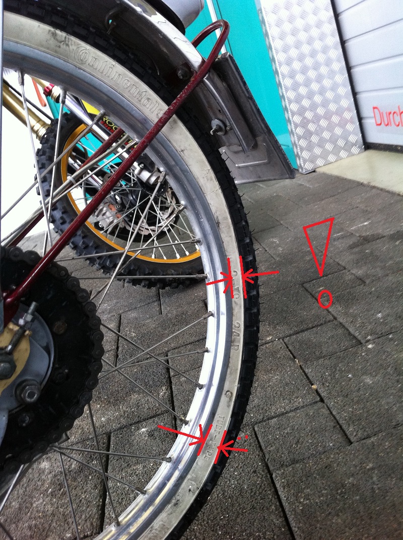

Der Hintere Pneu war heute morgen plötzlich flach -Tamisiech!
Und zu Beginn gleich ein Feedback zu den teuereren conti Weisswandreifen:
"Made in China" steht drauf und er passt im übrigen auch nicht sauber. Sprich, der Reifen kann nicht wie ein normaler Reifen von Hand aufgezogen werden, sondern muss mit Hebelwerkzeugen auf die Felge "gerissen" werden. Und dann ist er auch noch 49 Sfr teuer pro Stück!!
So habe ich wahrsch. unbemerkt den Schlauch verletzt, was mir heut morgen mit nem Platten quittiert wurde. Eigentlich wollt ich mich ja nicht herablassend über Produkte äussern, aber für den Preis ist dieser Reifen einfach Küder!
Auf Lager hatte ich natürlich auch keinen Schlauch mehr und beim Reparaturversuch des alten war der Flick nicht dicht.... So habe ich das Rad mal beiseite gestellt, bevors mir noch ne Sicherung rausknallt hat.
To be continued - Schlauch ist bestellt...

Jeder Mofareifen, welcher in einer normalen Fertigungstoleranz hergestellt wurde, habe ich bislang nur mit den Händen montiert.
Wegen den schmutzigen Händen: Irgendwann kommst du an einen Punkt, an dem du nur noch nen Tunnelblick hast, wenn du mit voller Kraft an von Hand an nem Pneu rumrupfst, der offensichtlich irgend ein Mass hat, aber kaum das was draufsteht... :facepalm:
Kriegst im übrigen wieder strahlend weiss mit Putzmittel :^^

Also wir montieren jeden Töfflipneu (natürlich auch die Velopneus) ohne Pneuhebel! (Lehre als Motorradmechaniker 2. Lehrjahr)
Manchmal geht es halt länger oder man drückt zu zweit runter, nachher gehen sie perfkt!
Zu den Conti (KKS10 nicht Weisswand) kann ich nur sagen.: Guter Pneu zum montieren, jedoch viel zu weich --> schlechte Laufleistung, dünkt mich. Sie sind extrem weich in der Mitte. Wenn der Pneu wie bei dir nicht rauskommt beim Pumpen, musst du ihn mit Pneupaste, Silikonspray verdunstet nicht im gegenteil zur Pneupaste, einschmieren: Bei der Wulst meine ich!

Den Pneu habe ich eingeschmiert mit Seife,danach gepumpt, wieder geleert und nochmals gepumpt.
Dort wo er klemmt, habe ich bereits Silikonspray und sogar WD 40 reingesprüht und danach auf 5 Bar gepumpt! Vergebens!
Da könnt ihr mir sagen, was ihr wollt, dieser Reis-Pneu hat die falsche Dimension! :lol:
Mofa-Pneus sind leider generell viel zu weich, zumindest die 19' die ich mir gekauft hab. Jedoch gibt es kein Mindestprofilmass für Mofas, somit kannst du den zum Slick fahren.

Als wir bringen jeden Pneu raus mit dieser Methode, egal ob 16'' oder 28'' bei den Velos. Schmier einfach genug und schaue mal ob irgendwie das Felgenband dort gerade blöd tut oder so. Schmier mal wenn du die Luft drausen hast genau dort wo er klemmt und pump nachher mal, manchmal muss man einbisschen dran rupfen bis er kommt, oder kannst ich auch mal ein bisschen stehen lassen, manchmal bringts das auch

Alles schon probiert, wir sind selber ein Zweirad-Geschäft ;) Da habe ich schon alle Methoden durch, der Pneu hat die falsche Dimension.
Ich fahr den zu Boden, weil er gut aussieht, die nächsten werden bestimmt andere sein.
