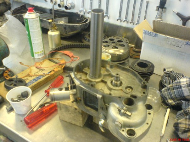

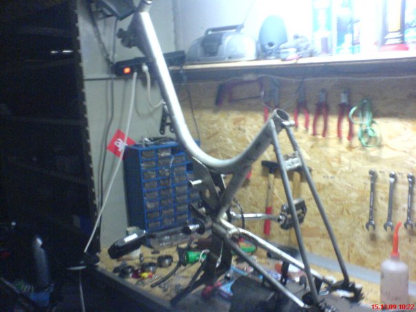

Ja, sofern das hier nicht auf Abneigung stösst, möcht ich hier ein bisschen Bilder reinstellen von meinem Restaurationsprojekt.
Um Geschwafel zu ersparen kurz und gut was bis jetzt gemacht wurde:
-Mofa geholt aus Keller
-Auseinandergenommen.
-Über den verstopften Auspuff aufgeregt
-Sich aber gleichzeitig gefreut, weil das Ding noch so gut in Schuss ist (ausser dem Motor)

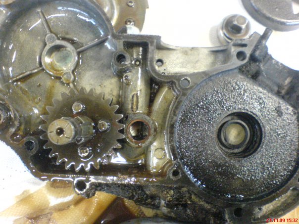

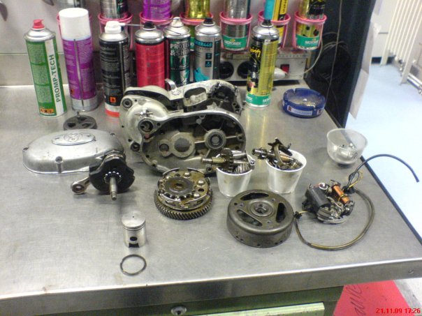

Was heute kommt ist Motorzerlegung.
Der Pleuel hat seitwärsspiel (normal) und Radialspiel (schei**e! :x )
Die Welle ist böse am A.... und da muss ne neue rein.
Das Mofa verfügt über Nummernschild und Rahmennummer, doch es ist kein Ausweis vorhanden.
Da ich es eh noch prüfen muss, lass ich einfach den Membranzylinder hohnen und fahre so rum.
Bilder werden kommen

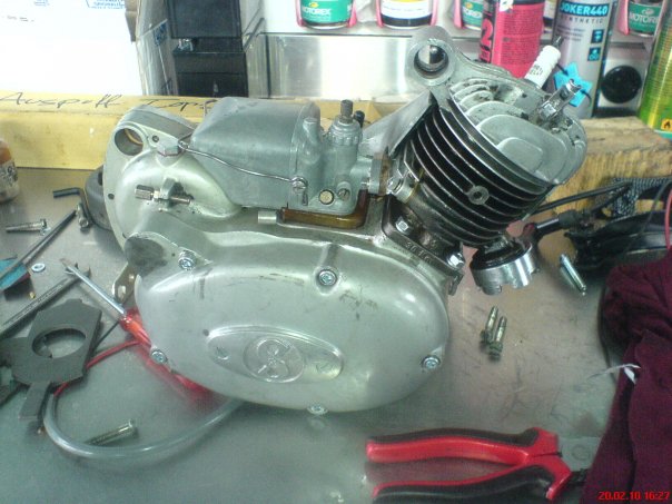

Alter Thread, ziemlich verstaubt, habe lange nichts mehr geschrieben...
Na ja, das Mofa ist immer noch nicht fertig.
Alles zerlegt, der Motor ist komplett revidiert, hat sogar einen Zylinder mit Direkteinlass verpasst bekommen!

erster Motorentestlauf:
http://www.youtube.com/watch?v=FXhKu93cGgE
Na ja Videoquali halt...
Re: Allegro Sachs 50/2 2Gang Komplettrestauration!!!
wie hast du den gestartet?
Hehe ja das ist noch so ne Geschichte^^
Ich habe den Seitendeckel des Lüfters demontiert und mit einem Gummirad an einer Akku Bohrmaschine am Lüfterrad gedreht bis das Ding gestartet ist.
Danach bei drehendem Lüfterrad den Seitendeckel montiert und ohne Schaden/Verletzung überstanden xD

Habe lange überlegt, doch das war irgendwie die bisher sicherste Methode, falls der Motor plötzlich anspringt.
Ich hatte das Warten einfach nicht mehr ausgehalten, musste den Motor testen bin schon seit November an diesem Mofa.
War auch ehrlich gesagt meine erste Revidierung an einem 50/2 die mir scheinbar gelungen ist.
Auf der Halterung vibriert zwar alles, doch der Motor macht kaum Geräusche läuft rund und dreht schon hoch.
"Leider" ist ein Kolbenfenster gefeilt worden, zwar nicht von mir, dennoch schaut es gut aus, ich werde es so lassen.
Düse ist Momentan statt einer 58 eine 62 drinn.
Werde mir noch eine Stelldüse kaufen.
