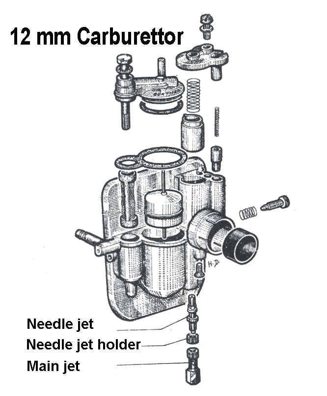

Nein meine Motorenöl
Hab Nämlich keine Einfüllschraube oder Ablassschraube gesichtet
mehr Bilder folgen noch.
Mhm Ebay kann man dem trauen ?
Edit: Den Vergaser mein ich http://thumbs4.ebaystatic.com/d/l225/m/ ... rJzzOg.jpg" onclick="window.open(this.href);return false;

so hab mir eine Vergaserdichtung von ebay gekauft sie ist von Deutschland gekommen alles kommt um die 20 Fr mit einzahlen und so
nun leider seicht der Vergaser immer noch dort weil das kann gar nicht funktionieren wenn mann die schraube anzieht lüft es am anderen Ort

Beitrag von Ronin »
SUBARU 360 hat geschrieben:wenn mann die schraube anzieht lüft es am anderen Ort
Wo denn? Ich hatte mal dass der "Schwimmer" (nennt man das so?) klemmte und somit das Gemisch aus dem Überlauf floss...

ob dem benzinfilter diese schraube mein ich wenn mann diese anzieht dann lüft es am anderen Ort ab

Habe sonst noch diverse Vergaser ersatzteile dazu. Bei mir hats den bis jetzt nie abgelupft :?
Schwimmer richtig drinn?

so habe endlich wieder mal Lust gehabt dran rum zu schrauben.
jetzt seichter nicht mehr!
doch er läuft schei**e und nur ohne Luffi hab alles schon zweimal durchgeputzt
und man muss immer diesen chock drücken sonst läuft er nicht.
die kerze ist schwarz auch mit luffi
super jetzt muss ich eine düse finden :evil: oder ich montier ein ciao vergaser :cry:

Falschluft kannst du ausschliessen?

Düsen hätte ich noch ein paar 80er und 60er. Gab glaubs nie andere welche standart verbaut wurden.
