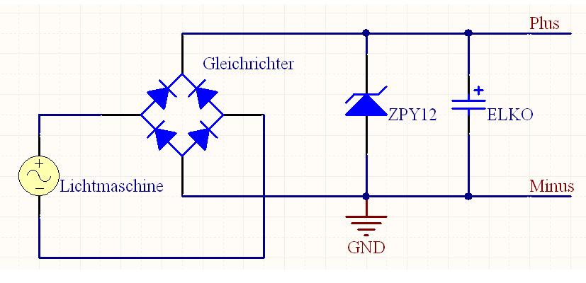

Also da ich momentan absoluter Nullchecker auf dem Gebiet bin bitte ich um Hilfe. Ich möchte gerne eine Frontlampe machen die LEDs drinn hat.
Dachte an die hier: http://www.ledstar.ch/10-Stueck-5mm-LED ... unsortiert
Danke schon mal im Voraus
Hab bild 1 noch von nem Koleg bekommen verstehe jetzt alles so zu 80 % xD

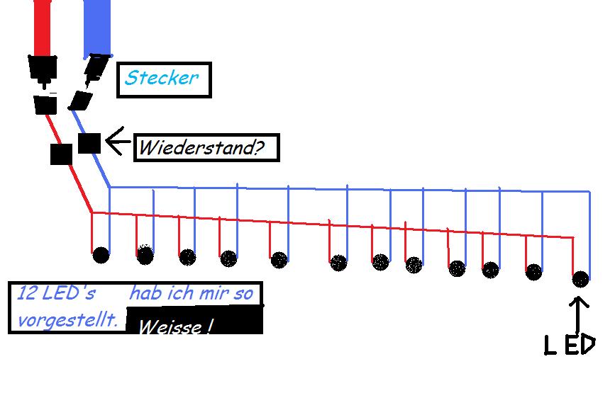

ich dachte so an 10! stück in die Vorderlampe. Was würde mich das kosten wenn ich es so wie im anderen LED Beitrag machen würde?
Danke für deine Antworten
Zuletzt geändert von Mario am So 16. Mai 2010, 13:19, insgesamt 1-mal geändert.
Re: LED in die Frontlampe ! Anfänger braucht Hilfe!
Also hab auf die schnelle einen genaueren gemacht mit diesem wiederstand Ding
Hallo,
Auf dem Schaltplan mit dem Gleichichter habe ich folgendes einzuwenden.
Der Gleichrichter wird so nie funktionieren, die Dioden sind falsch herum eingebaut.
Des Weiteren ist der Zenerdiode ein Widerstand einzubauen, welcher im richtigen Arbeitsbereich der Diode regeln soll.
Generell empfehle ich einen solchen Gleichrichter plus einen anständigen Siebelko (vielleicht 2200uF bei 50V z.B) und dann einen Spannungsregler.
So wie du die Leds geschaltet hast (paralell) wird nie eine LED bei 12V laufen.
Dabei muss zuerst die Betriebsspannung einer weissen LED eruiert werden (sorry weiss es selber auf die Schnelle nicht auswendig).
Dann kann man entscheiden, ob man sie alle parallell oder 2 seriell schalten will.
Schaltet man 2 seriell braucht man die DOPPELTE Spannung.
Die Spannung am besten mit einem Spannungsregler regeln.
gruss
gruss

Danke für deine Antwort aber meine LED sind heute gekommen und ich habe mich entschieden das ganz mit einem Akku zu machen. PS der plan is nicht von mir
